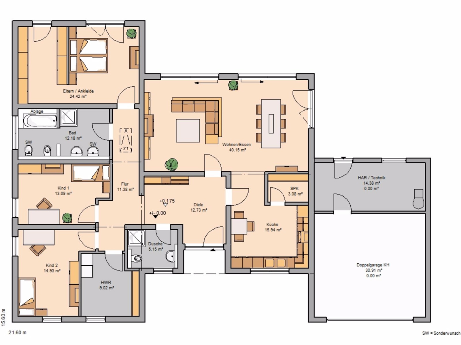

Hallo Forum,
wir (beide 29 Jahre alt) Nettoeinkommen 4400€ (er 2800€ / sie 1600€) spielen seit ca. einem Jahr mit dem Gedanken in naher Zukunft ein Eigenheim zu bauen.
Wir fragen uns, wie der genaue Ablauf der verschiedenen Planungsphasen stattfindet.
1. Schritt ist sicherlich ein passenden Grundstück zu finden
-> das haben wir 1500qm 25m Straßenbreite - voll erschlossen
2. einen passenden Grundriss suchen
-> wir haben uns in den angehangen Grundriss verliebt.
Dieser stammt von Kern-Haus.
Wir würden gerne etwas verändern (generell etwas verkleinern, sodass man auf ca. 150qm kommt + 1 feuerfeste Tür von der Speisekammer zum HAR, sodass der Einkauf von der Garage direkt ins Haus kann).
Ggf die Garage etwas breiter, da wir 2 große PKWs haben (T4 & T6) - wobei uns hier die Grundstücksgrenze einen Strich durch die Rechnung machen könnte.
Flachdach.
Bauen würden wir aber gerne mit einem regionalen Bauunternehmen.
Bekannte bauten mit diesem und berichteten von 1200€ / qm als groben Richtwert.
Da natürlich Extrawünsche vorhanden sind (großer Waschtisch, ebenerdige Dusche, Belüftungssystem, Kamin, mehrere Steckdosen, elektrische Rollläden...) rechnen wir natürlich mit höheren Kosten.
Was haltet ihr davon?
3. Ggf würden wir für die Garage und den sogenannten HAR nur die Bodenplatte anfordern und später selbst eine Garage draufsetzen - könnt ihr mir ungefähre Kosten nennen für ein vorhaben eine Garage mit einer Grundfläche von 55qm zu bauen/bauen lassen?
Nun zu meiner eigentlichen Frage:
Zum Bauunternehmen gehen und das Haus planen lassen - Kostenvoranschlag einsacken und zu einem Finanzmakler und über ihn einen optimalen Kreditgeber suchen ?
Bei einer Bank waren wir bereits die uns grob ausrechneten dass wohl 350T€ möglich wären - wobei ich das nicht ausschöpfen möchte.
Voraussetzung für den Bau: Das Grundstück wäre mit eigenen Mitteln bereits gekauft.

Masipulami10.10.16 13:01
Flachdach, kein Keller, zwei Kinder...
Wo plant ihr den nötigen Stauraum zu haben?
Das ist in der Regel schwierig bis unmöglich. Oft sind die in diesen Grundrissen eingezeichneten möbel ein bisschen klein. Wenn man ernsthaft schaut, wieviel Platz man braucht oder als sinnvoll erachtet (Esstisch-Gruppe als Beispiel), merkt man -- oft -- das noch 20 cm dazukommen müssten. Und dann vergisst man auch oft Vorbauwände und ähnliches. Was ich damit sagen will: Überlegt euch, welche Funktionen/Räume ihr braucht. Schreibt das auf. Dann guckt, welche Grundrisse aus Kataloge ohne Änderungen dazu passen und/oder geht zu einem Architekten.
Mit eigenem Grundstück, zumal ein so schönes großes, würde ich sowieso zum Architekten gehen.
Wie die anderen schon schrieben: Das wird wohl nicht hinhauen.
Wir haben ne Garage Außenmaß 6,50 x 9 m.
Kostenpunkt inkl. Aushub und Entsorgung, Bodenplatte, wasserdichtem Unterdach, Satteldach mit Tonziegel, Sichtestrich mit Einstreu, farbigem Außenputz, Innenputz, elektr. 5 Meter Tor 2.25 hoch, 2 Fenster, Seitentür und Elektrik ziemlich genau 30 TEUR
Bei uns fast die gleichen Maße und Ausstattung, aber als freistehende Garage und komplett verklinkert: ~47kEUR.
