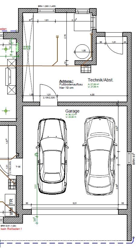

Jochen10419.08.16 09:36
Dafür muss aber die Garage extern als separates Gebäude gelten.
Ich glaube das hängt wiederum von der Auslegung des jeweiligen Bauamtes ab.
Unser Architekt hatte unsere Garage anfangs auf die grenze geplant. Und sie war von Anfang an mit dem Gebäude verbunden (in der ersten Planung noch ohne Fenster rechts, aber die habe ich leider nicht digital):
Grundriss: Garage mit zwei Autos, Technik-/Abst.-Bereich, Türen und Maße
Ansonsten bin ich aber bei @Climbee und @ypg: Schreib mal dein gewünschtes Anforderungsprogramm auf und vereinbare mit einem Architekten ein Termin für ein kostenfreies Erstgespräch. Wenn ihr mit dem Architekten warm werdet, macht er euch vielleicht auch eine erste Entwurfsplanung. Ansonsten auch mal einen lokalen GU ansprechen.
Die Ausrichtung auf dem Grundstück hast du ja jetzt im Kopf, darum ging es ja hier eigentlich. Bei allem weiteren, würde ich dem Architekten / Planer mal etwas freie Hand geben.
19.08.16 09:49
Natürlich darf sie verbunden sein, aber mit einer "feuergesicherten Verbindung". Wenn ihr versteht, was ich meine. Abstandsflächen sind Brandschutz.
In diesem Fall ist auch nicht die Garage das Problem
Jochen10419.08.16 10:19
Dort muss dann eben eine T-30 Türe hin.
