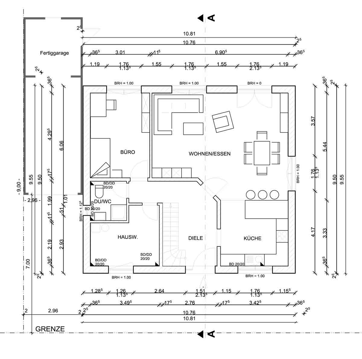

Ist ein Kataloggrundriss, gel?
Eigentlich nicht. Das ist unser allererster Gedanke gewesen, den wir aber verworfen hatten. Wir wollten Wohnzimmer Richtung Süden, da dort auch Garten ist. Und haben jetzt nur das Schlafzimmer im EG gegen eine Küche ausgetauscht. Wir sind nach unserem Bauch gegangen. Viel Möglichkeiten der Raumanordnung gibt es bei der Grundrissgröße ja nicht. Jedenfalls nicht ohne größere Kosten. Wir hatten auch schon einen Plan mit dem Eingang auf der linken Hausecke. Hat aber auch nicht viel gebracht. 🙁
Aber das mit der Ankleide stimmt. Die Wand werden wir noch ein bisschen versetzen. Danke für den Hinweis.

f-pNo schrieb:
Das Dusch-Bad im EG fiel mir direkt auch ins Auge. Es beinhaltet ja nur ein Waschbecken, WC und Dusche. Dafür braucht man keine knapp 10 qm.
Als erstes dachte ich, dass man dem WZ etwas zuschlägt, aber ypg hat Recht. Ihr braucht auch Lager- / Abstellfläche. Dafür solltet Ihr das Dusch-Bad verkleinern und dies dem Hauswirtschaftsraum zuschlagen. Bedenkt - ihr habt im Hauswirtschaftsraum die Technik von der Wärmepumpe sowie (wenn ich es richtig verstanden habe) den Brauchwasserspeicher für XXX Liter Wasser. Dazu kommt noch der Stromkasten. Dann bleibt nicht mehr viel Platz um irgendetwas abzustellen (ggf. noch ein Kasten Wasser 🙂 ).
Ja stimmt, da wir ja keinen Keller haben.

Sorry, find ich nicht schön. Im OG sind nur lange, schmale Räume (ausser Bad), die man blöd möblieren kann.
Ihr habt ja nun echt keine Sonder-Ansprüche, dass Ihr das Rad nochmal neu erfinden müsst. Da gibt es tausendfach (schöne, funktionierende) Standard-Grundrisse im Netz.

Guten Abend,
die Antwort wird Dir sicher nicht gefallen 😀
Petri schrieb:
Das Ergebnis war, dass wir komplett neu geplant haben.
Es sieht aus wie eine VI-Planung vom Kollegen grüner Wettbewerber und würde erklären, weshalb sie so lieblos daherkommt.
Petri schrieb:
Mit oder ohne KfW 70 ist noch nicht entschieden, aber als Heizung steht die Luft-/Wasserwärmepumpe mit Solarunterstützung nun fest. Ich hoffe nun sind unsere Preis/Kostenvorstellungen wenigstens halbwegs realistisch.
Wenn nicht die Rahmenparameter des Grundstückes dagegen sprechen, sollte es mit einer Luft-Wasser-Wärmepumpe zu einem Kfw 70-Effizienzhaus werden. Was dann noch die solare Unterstützung bewirken soll, erschließt sich mir nicht ?
Das stimmt so überhaupt nicht, die Außenmaße des Hauskörpers lassen im Gegenteil viele Gestaltungsmöglichkeiten. In der Anlage findest Du das EG eines vor 1 Jahr übergebenen Einfamilienhaus mit fast identischen Außenmaßen. Für unsere Bauherren war das Büro im EG zwingend, Du könntest es dem Wohnzimmer zuordnen und später - im Alter - via Trockenbauwand wieder eröffnen.
Einen ähnlichen Grundriss haben wir mit einer geraden Treppe realisiert; selbst da ergeben sich im DG schönere Räume als in Deinem Beispiel.
Sorry, aber Du hast mich gefragt ...
Grüße, Bauexperte

Danke für die ehrlichen Meinungen. Die helfen mir mehr weiter, als wenn es schön geredet wird.
Danke für den Tipp. Werd mir nochmal den Kopf zerbrechen. 😉 Nun bin ich auf die Antworten der Bauunternehmen gespannt. Ob da auch einer so ehrlich sein und seine Meinung sagen wird.
