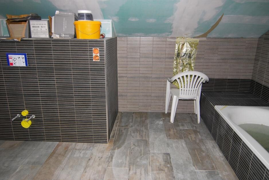

Podeste sind die Ablagen, die hinter Toilette oder Waschbecken oder Wanne Gemauert werden. Diese sind Sanitärgängig so 15 cm tief. Wir haben hinter unserem Klo unter der Schräge ein ca. 40 cm tiefes Podest (ca. 100 cm hoch,verfliest), damit die Toilette vorn bei 2 Meter reicht und dient uns als Handtuchablage.
renoviertes-bad-badzimmer-fliesen-wanne-weisser-plastikstuhl.jpg Hier mal ein Bild auf die Schnelle...
Renoviertes Badezimmer mit dunklen Fliesen, Badewanne, weißem Plastikstuhl und Bauutensilien.

Ach so, klar, jetzt weiss ich was du meinst
Wie war den hier hinten original der Kniestock, auch 1m wenn ich das richtig sehe oder?
Diese Möglichkeit haben wir auch in Betracht gezogen, denn nach vorne hin haben wir noch Luft.
Oder hat das Podest nicht ganz bis unter die Dachschräge, sondern nur so hoch wie Toilette kommt oder so...
Also Möglichkeiten hätten wir hier schon das zu erhöhen.

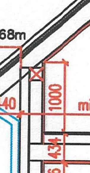

So, ich hab jetzt mal genau in den Plan geschaut, es sind 1,2m wo an dem Podest die Schräge los geht, ich habe zu Hause mal eine Sitzprobe gemacht, es reicht.
Aber ich denke wir werden das Podest verlängern lassen.
Sie Anhang.
Ausschnitt einer Grundrisszeichnung mit roten Maßlinien und Wandlinien
