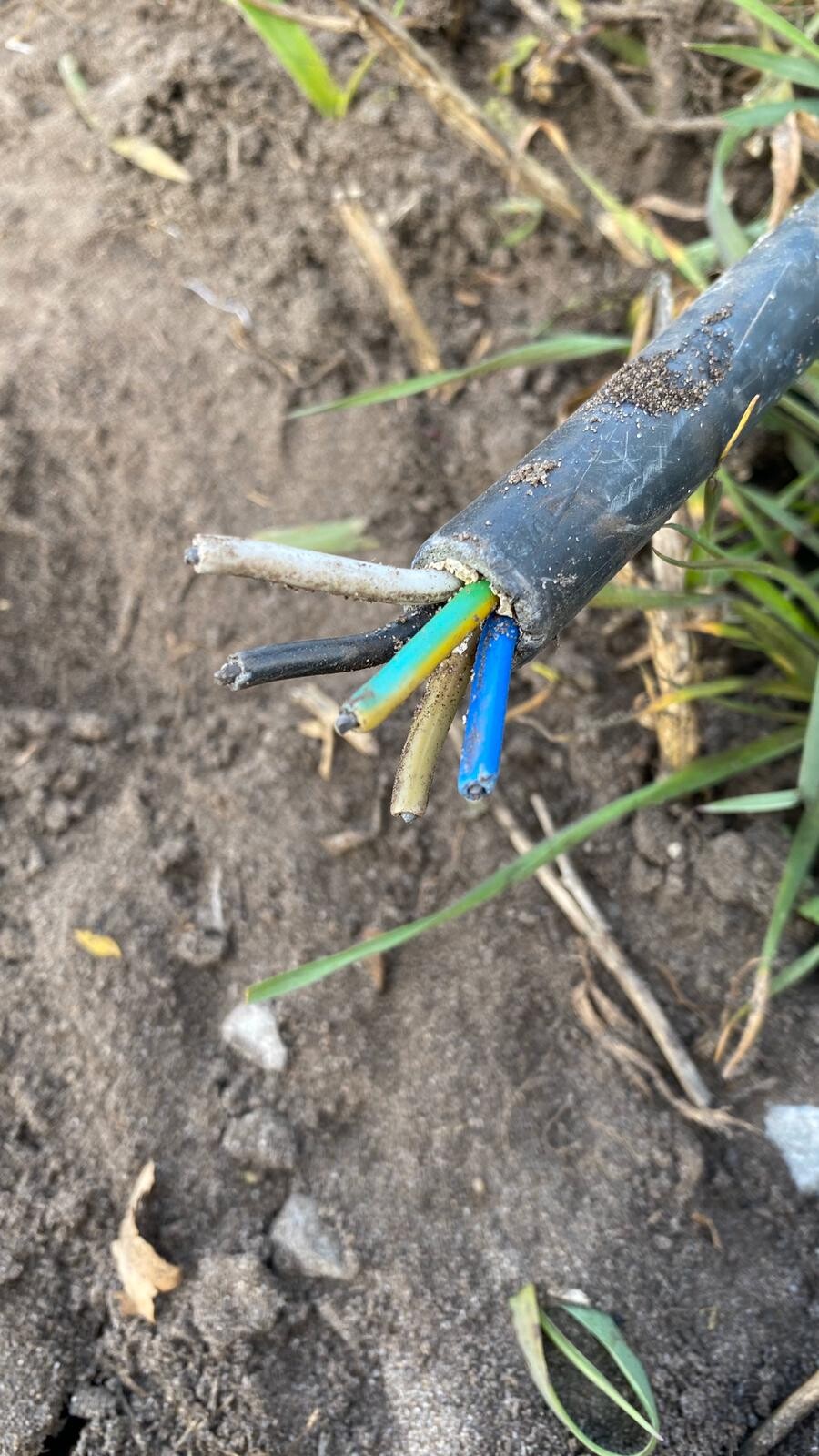

Hi,
wir haben bei der Elektroplanung damals als Reserve ein 5-adriges Erdkabel für den Garten geplant.
Das soll zur späteren Gartenbeleuchtung/Spannungsversorgung dienen.
Das Kabel schaut etwa mittig des Grundstücks unter der Terrasse hervor.
Nahaufnahme freiliegender Elektrokabel im Erdboden bei Gartenarbeiten
Ich möchte hier keine Tipps, wie ich das Kabel richtig anschließe, das lasse ich Fachleute machen.
Aber für meine weitere Gartenplanung habe ich mich gefragt:
  • Kann ich dieses Kabel in 2 voneinander unabhängige Schaltkreise aufteilen?
  • Einfacher Schalter innen ist hierfür vorhanden und eingeplant.
    Soll dann gerne gegen einen 2-fach Serienschalter ausgetauscht werden um jeden Schaltkreis einzeln zu steuern.
  • Kann ich dann einen Schaltkreis links in den Garten führen und den anderen Schaltkreis rechts in den Garten?
  • Was passiert dann mit der grün/gelben PE Leitung?
Mit dem 5-adrigen kannst Du drei Kreise machen. Den Rest der Fragen brauchen wir ja nicht beantworten, da die Umsetzung ja der Fachmann macht.

Danke für die schnelle Antwort.
Das beantwortet meine Fragen aber leider nur halb.
Kann ich die Leitung nun räumlich trennen?
2 Adern links in den Garten und 2 Adern rechts in den Garten legen?
Welche Aderpaare nimmt man dann?
Das darf ja auch ich als Laie tun
Zumal ist die Leitung und der Schalter selbstverständlich noch nicht in der eVerteilung aufgelegt.
Willst Du jetzt Tipps, oder nicht?
Ja, kannst Du. Musst durchmessen, was welche Ader ist.
Klassisch Braun, Schwarz, Grau sind die Phasen 1-3, Blau der Neutralleiter sowie Gelb/Grün der Schutzkleiter. Also für jeden Stromkreis eine Phase, den Schutzleiter sowie den Schutzleiter nutzen.

Bevor du das weiter splittest, kannst du doch einen Verteiler setzen und dann jeweils mit 3 adrigen erdkabeln weitergehen.
nordanney
16.03.20 11:26
Nimm dafür ne Friedl Dose für die Erde. Absolut wasserdicht und genug Platz, um Deine drei Leitungen weiterzuverteilen und tief im Boden zu verbuddeln.
