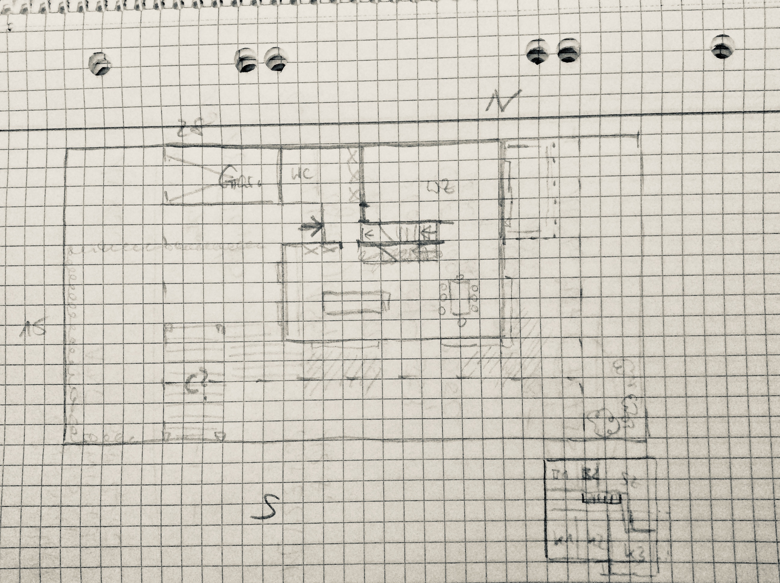

Hier mal meine Gartenliege-Kritzelei:
Ist nur als Anregung zu sehen... mir fehlt da auch hinsichtlich der Kettenbebauung einige Infos, aber muss ja auch nicht.
Handgezeichnete Grundriss-Skizze auf Karopapier mit Zimmern und Türen.
Ich gebe es zu: es darf auch noch etwas schmaler sein, aber so sind eben Skizzen... zum Rumexperimentieren
Im OG könnte man den Überhang als Auflockerung im Osten oder Süden machen, oder/und eben dort, wo noch Fläche gebraucht wird.
„Innenliegendes“ Bad kann ein Dachfenster bekommen.

Vielen Dank für die Skizze.
Hier bin ich mir tatsächlich nicht sicher ob das so erlaubt/gewünscht ist.
Im klassischen Sinn besteht eine Kettenformation aus Haus, Garage, Haus, Garage, Haus, Garage usw.
Das Grundstück auf der Südseite wird, davon gehe ich mal aus, seine Garage an unsere Grenze setzen, da dort ein “normales“ Einfamilienhaus hinkommt. Wir sind quasi die letzten in der Kette.
Finde den Garten in Richtung Westen mit ca.13m bis zur Straße vom EG aus gemessen schöner als die 6m im Süden Richtung Garage vom Nachbarn.

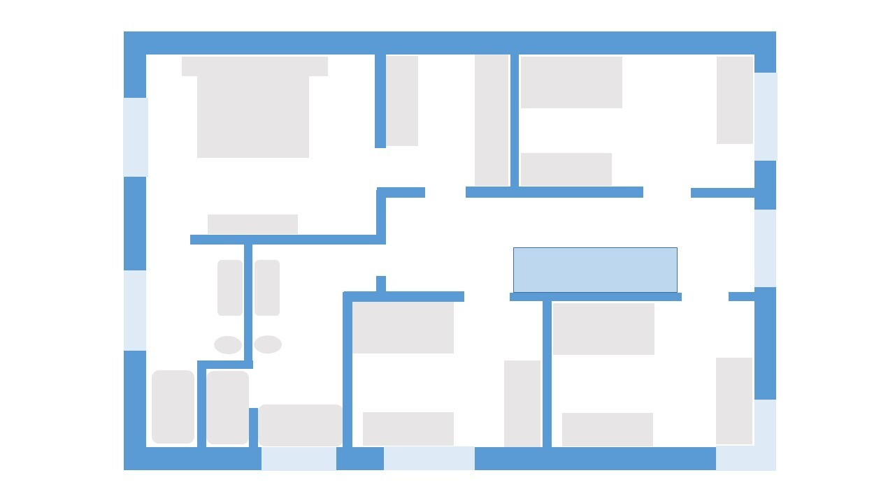

Ich hab auch nochmal was in Powerpoint gezeichnet, weil mich die Entwässerung stört in deinem Grundriss. Meiner Meinung nach muss die irgendwo im Süden sein, damit es Sinn macht.
Einzige Möglichkeit die ich gefunden habe ist sowas in der Art:

ich weiß ja nicht wie du rechnest, bei mir sieht das etwas knapper aus
Hochschrank Zeile 60cm
Zeilenabstand 110cm
Insel 100cm
Abstand 90cm
da fehlen mir 10cm. Ein "Flugzeugträger"(lange Insel), sieht in 90 naja aus.
Bei 5 Personen wären mir 110cm zu wenig. Die XXL Geschirrspüler Tür steht 64cm in Raum, jeder Auszug 45cm, jede Tür 60cm.
Der küchenraum lt deinem Plan ist mehr als 4.10m lang denke ich mal.
