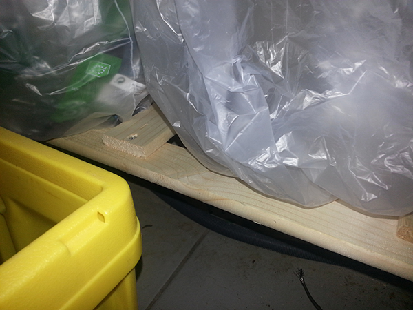

Habe gerade eine Stütze für die Tüten angebaut, so dass sie aufliegen und nicht mehr reißen können. Das Problem der Löcher bleibt jedoch bestehen.
Baumaterialien aus Holzlatten und Abdeckfolie im Baubereich neben gelbem Kasten.
Blick in den Waschbeckenunterbau mit Plastiktüte im Abflussbereich und flexiblen Schläuchen

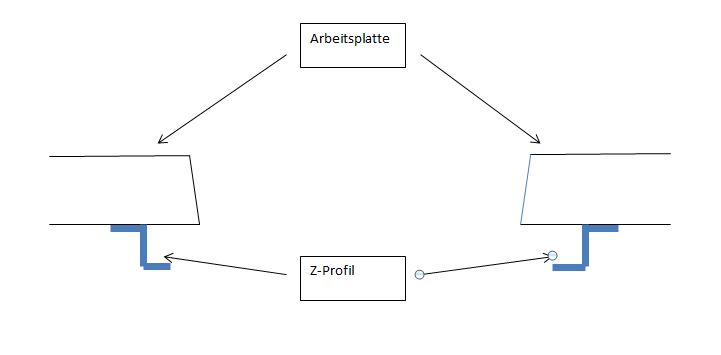

Du kannst dir als Alternative unter die Platte Z-Profile schrauben, dann entsprechende Eimer mit Wulst holen, die du dann in die Schiene schieben kannst, falls der Platz dafür ausreichen sollte.
Edit:
Der 5 ltr. Ersatzeimer Wesco Ergo Master könnte passen
Skizze einer Küchenarbeitsplatte mit Z-Profil und Trägerstruktur

Ehrlich gesagt ist diy nicht unbedingt immer die beste, ja nicht mal nur eine gute Lösung...
Abgesehen davon, dass ich persönlich finde, dass es sehr dilettantisch ausschaut, ist vor allem auf das zu achten, was Neige schon sagte: die Ränder werden aufquellen, wenn du sie nicht sehr gut abdichtest.
Ich kenne so ein Loch in der Arbeitsplatz nur für Bioabfälle und da hängt ein Eimer drunter und das Loch ist mit einem sehr guten Deckel verschlossen. Das macht auch Sinn, den jeglicher Abfall hat leider die Eigenschaft, je nach Wetterlage, recht schnell das Müffeln anzufangen. Von daher halte ich eine Lösung mit Loch im Deckel eh für schlecht. Es sei denn, du hast noch einen anderen Deckel in Petto. Immerhin schriebst du was von einem schönen Deckel. Das ist aber nicht der, der abgebildet ist, oder?
Das Gestell zum Abstellen der Tüten ist auch so eine schlechte Lösung. Leider wandern halt auch immer mal scharfe Gegenstände in den Müll und wahrscheinlich ist es schon jedem mal passiert, das so eine Mülltüte undicht wurde und Siff, leider meist immer stinkend, rauslief. Was für ein Gottesgeschenk, wenn das dann in einem dichten Eimer passiert und nicht auf eine handwerklich fragwürdige Holzkonstruktion tropft.
Mein ehrlicher Tipp: neue Arbeitsplatte kaufen, untendrunter fertiges, PRAKTISCHES Müllsystem einbauen.
Wenn du dich an der Müllentsorgung unbedingt handwerklich betätigen willst, dann Bau ein Türsystem ein, das mit einem Tritt geöffnet werden kann. Auch sehr praktisch, keine Gerüche, die durch die Küche wabern und keine Gefahr, dass die Arbeitsplatte kaputt geht.
