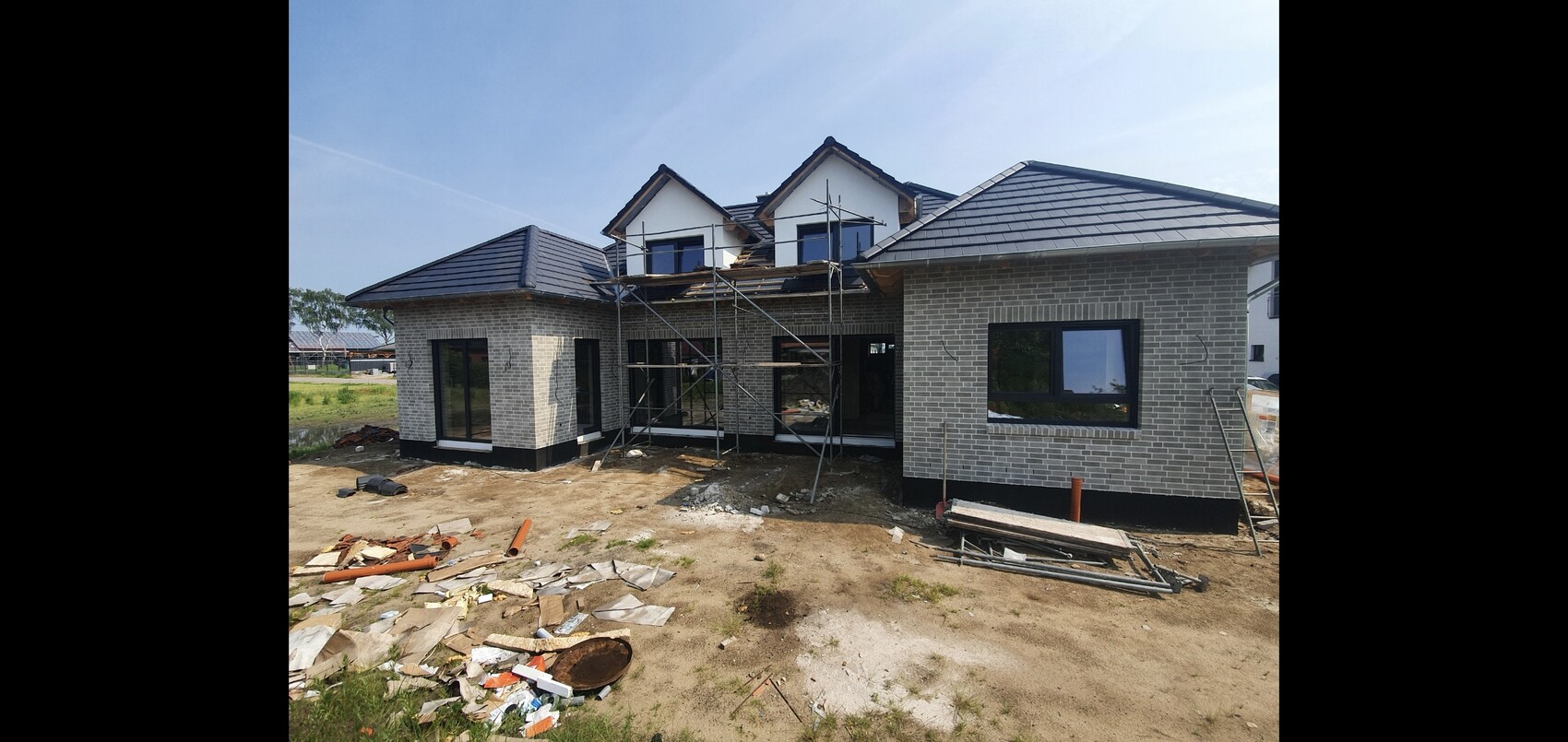

HausTmMike
26.09.21 10:51
TinaLa22 schrieb:
Ich habe mich in einen wunderschönen Klinker verguckt… Leider ein Keramik-Klinker (Röben Aarhus weissgrau) Dieser würde mich allerdings nicht nur einen Aufpreis für den Stein an sich kosten, sondern auch zusätzlich um einiges höhere Lohnkosten aufgrund der aufwendigeren Verarbeitung :-(
Ich suche mich schon seit einigen Tagen quer durch alle möglichen Klinker-Hersteller, aber diesen Farbton scheint es tatsächlich nur in „teuer“ zu geben :p
Mein GU meinte, helle (graue) Klinker wären zurzeit angesagt, daher meine Hoffung:
Kennt vielleicht jemand von euch eine Alternative zu diesem Klinker? 😎
Nein, aber ich habe vor 1 Jahr diesen klinker verwendet. sieht hammermässig aus.
HausTmMike
28.09.21 19:12
Kommt auf Bildern anders rüber als in real.
