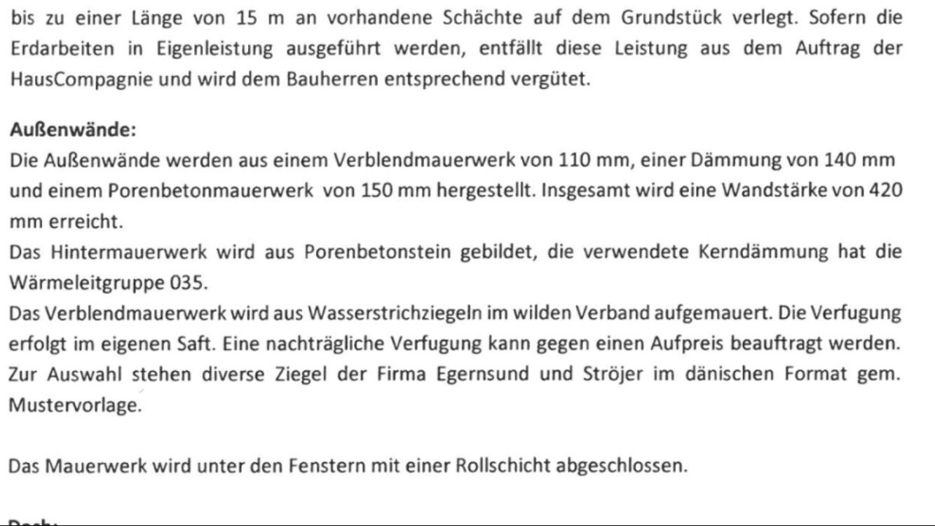

blaupuma 17.01.18 08:02
Eine Zwischenfrage wenn gestattet.
Ist diese Art von Aufbau der Mauer in Ordnung ?
Ist aus der Baubeschreibung meines Bauunternehmers.
Textdokument zu Aussenwaenden Daemmung und Gebaeudehuelle mit Bauvorschriften
Joedreck 17.01.18 08:40
Also bei den Dämmwerten sieht es gut aus. Aus dem Gefühl heraus sind 150mm dünn. Aber wenn es die Statik hergibt... Nur dran denken wennmal gebohrt wird.
Das Verfugen stört mich ehrlich gesagt. Bietet Klinker an und führt es nicht zu Ende aus.
