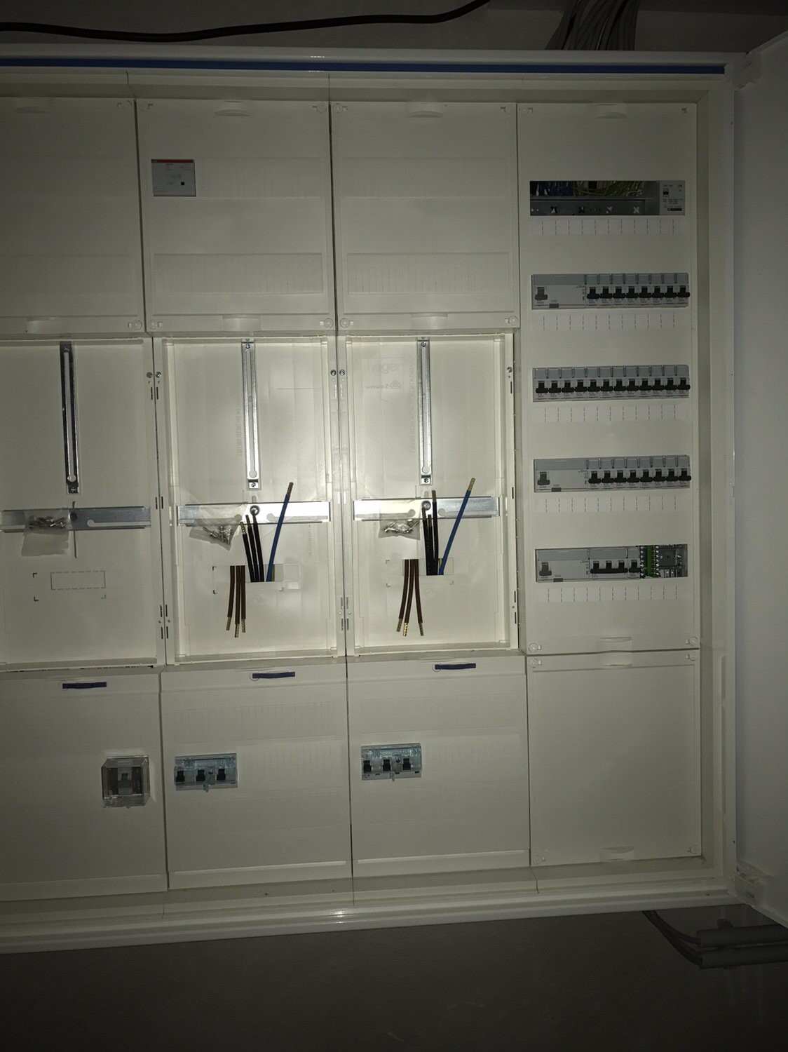

@305er bei uns wurde heute der Sicherungsschrank geliefert. Zu deiner Frage nach der Anzahl, wir haben jetzt inkl. der 3er Sicherung für das Kochfeld (zähle ich als eine) 30 Sicherungen und 3 FI.
Siehe Bild:
Elektrische Verteilungsschrank mit Sicherungen und Kabeln

29.08.17 21:13
3 RCDs sind schon mal gut, aber die Aufteilung verstehe ich nicht.

@RobsonMKK
Schaut ordentlich aus, aber wer setzt denn noch heutzutage Zählerfelder mit 3-Punkt Befestigung? Dachte die sind mittlerweile im Neubau nicht mehr zugelassen.
