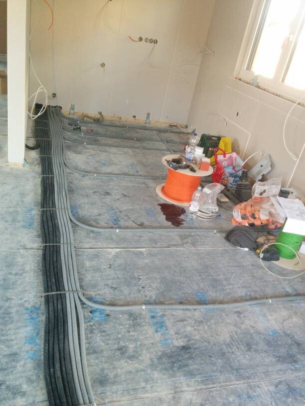

truce
20.09.17 23:05
ruppsn schrieb:
Wenn ihr die E-Installation auf den RFB legt, wie hoch ist denn dann euer Bodenaufbau?
Welche Lage würde denn dann die Leitungen bei folgendem Aufbau (160mm) ausgleichen (also weniger Material über den Leerrohren aufweisen? Oder wächst der gesamte Aufbau um den Durchmesser der Leerrohre?
Bei uns liegt im EG 2x40mm Dämmung und im OG 1x50mm Dämmung
Die Leerrohre, als auch die sanitären Leitungen sollten darin alle “verschwinden“.
Der Estrichleger bzw. der, der die Dämmung legt darf sich allerdings freuen.
Er muss nämlich alle Rohre ausschneiden und dann mit Dämmschüttung füllen.
Es gibt also bei jeder Variante jemanden, der nicht ganz erfreut ist

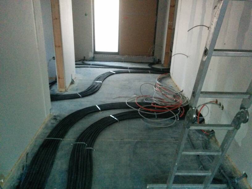

Wir haben bei unsere Elektrik (erhöhte Kabelmenge wegen KNX) auch gut über den Biden gelegt. Die Rohre verschwinden in det Dämmung. Ein Elektriker später meinte, dass bei NYM-Kabeln die Rohre auch nicht nötig wären. War mir aber eh lieber. Wir hätten in der Decke gar nicht vernünftig Platz gehabt.
