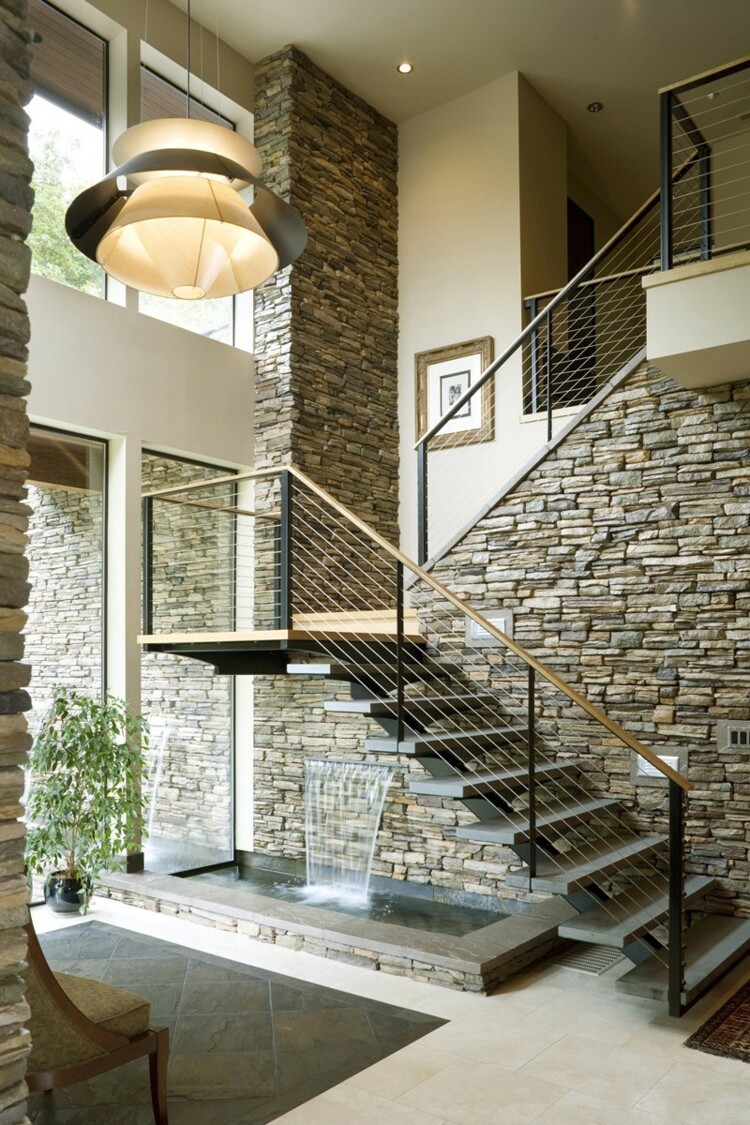

Ach so, bezüglich Steckdose unter der Treppe, da an dieser WZ Wand.... haben wir auch überlegt...aber vielleicht will ich mir da so nen Art brunnen hinmachen.
Wobei man da wahrscheinlich auch ne Steckdose für braucht
Moderne Innentreppe aus Metall mit Holzhandlauf, Kabelgeländer vor Steinwand; Wasserfall-Feature
