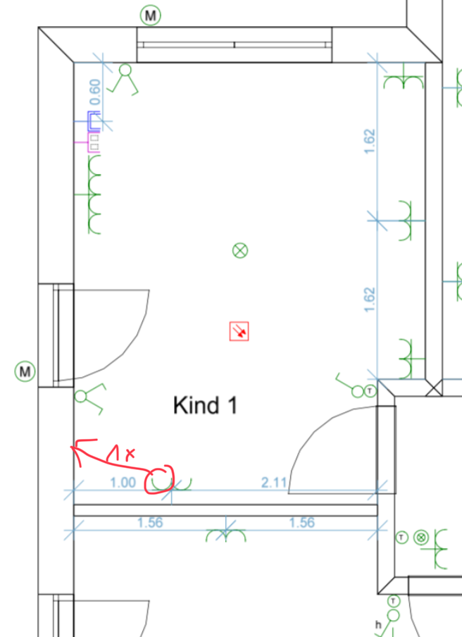

Hm. Habt ihr die Steckdosen zusammen mit den Möbeln geplant? Kommt mir nicht so vor?
Beispiel Kind 1:
schreibtisch oben links, klar, das passt. Bett kommt sicherlich hochkant rechts an die Wand? Dann sind die Steckdosen in der Wandmitte schonmal zugestellt, kommt keiner mehr ran. Gilt auch für den kleiderschrank, der sicher an die untere Wand kommt. Ein Regal oder einen Bücherschrank werden die Kinder auch brauchen, der kann bei Kind 1 ja eigentlich nur in die Nische, wo das Bett steht. Die wird also komplett voll sein und letztlich alle Steckdosen dort verstellen?
Unter jeden Lichtschalter gehört für mich eine Steckdose für den Staubsauger... gerade wenn man sich alle Steckdose so verbaut bzw. hinter Möbeln, Schränken unter Tischen usw. hat, dann wird die Steckdose für den Staubsauger auf angenehmer Höhe lieben...
So werdet ihr am Ende doch wieder überall Mehrfachsteckleisten hinter den Möbeln rauslegen... dann tuts auch ne Einzelsteckdose.

Doch ich habe die Steckdosen zusammen mit den Möbeln geplant. Mein Grundgedanke war aber zusätzlich das ich auch überall da Steckdosen verbaue wo ich sie gerade nicht brauche. Ob die 6 Steckdosen an der Innenwand rechts unbedingt sein müssen steht auf einem anderen Blatt. Da gebe ich dir recht, es werden im Extremfall 4 Steckdosen zugebaut. Plus die 2 da wo der Kleiderschrank ist. Ideen wie man es besser löst? Eine Steckdoese könnte man z.B. an das Fenster ziehen. Siehe auch Bild OG öffnen.
Der Elektriker sagte uns das man Steckdosen unter einem Lichtschalter kaum noch braucht da der Staubsauger inzwischen meist per Akku betrieben wird. Wir haben auch einen Akkusauger.
Grundriss eines Kinderzimmers als Top-Ansicht mit Türen, Maßlinien und der Beschriftung Kind 1.
Viel besser mit den Deckenauslässen.
In der Küche wirst Du Dir etwas gedacht haben.
Im Bad erklärt es sich mir auch nicht
Die können sogar gefährlich werden, wenn man im Dunkeln den Lichtschalter ertasten will.
Ich würde sie nur im Flur zentral planen, in den Räumen gar nicht. Ich habe das so zb auch bei uns geplant. Leider wurde das Zeichen in der Planung fehlgelesen, denn ich habe sie alle unten verplant, der Elektriker hat sie alle unter den Lichtschaltern gesetzt. Ist uns zu spät aufgefallen.
