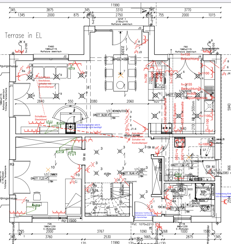

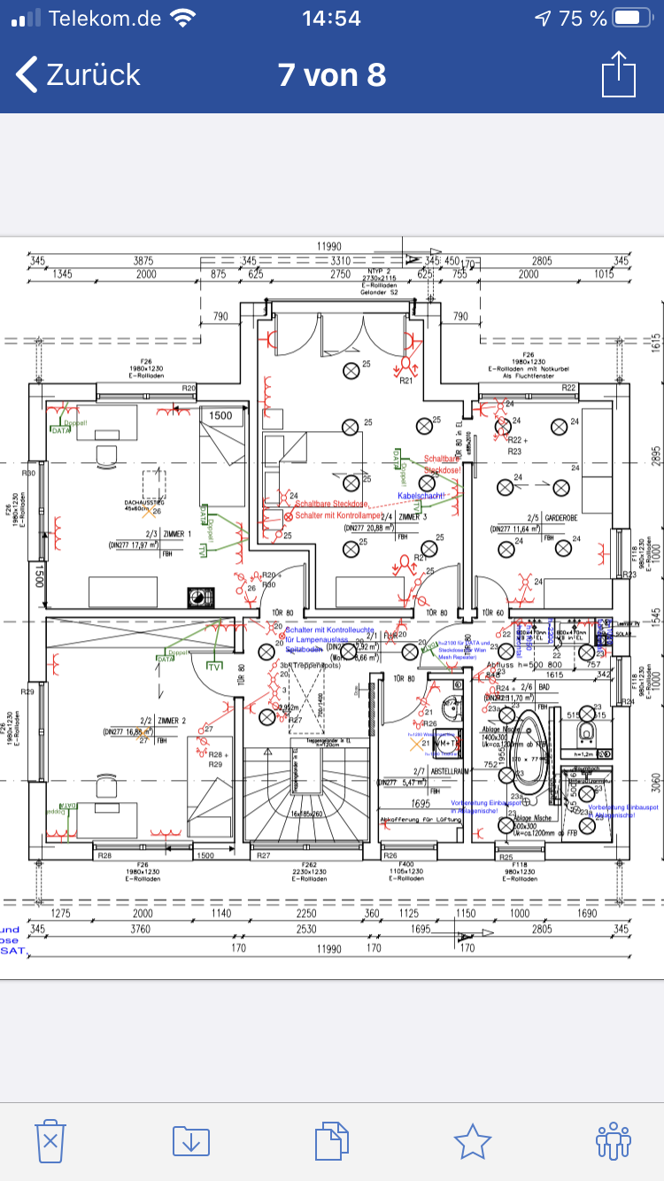

Ich hab das überarbeitet und einige Spots rausgelassen und bitte Euch noch einmal um Euere ehrliche Meinung......Ich will ja selbst keinen OP Saal, aber habe nun mal leider keine Erfahrung.
Danke!
Grundriss eines Wohnhauses mit mehreren Zimmern, Türen, Möbeln und Elektro-Symbolen.
Grundriss eines Wohngebäudes mit Möbeln, Türen, Steckdosen und Leitungssymbole.

Über 2 Downlights in der Dusche sage ich Mal nichts.Bei der Anzahl muss man hoffen dass alles dimmbar geplant ist.
Stehen die Leuchten schon fest?
Heißt das jetzt eher keine 2 Spots oder soll man 2 Spots machen in der Dusche? Da sind wir auch noch unschlüssig......

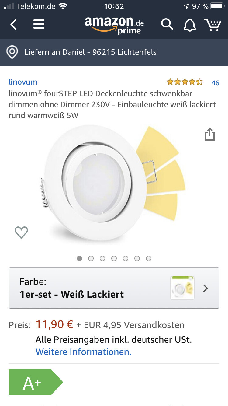

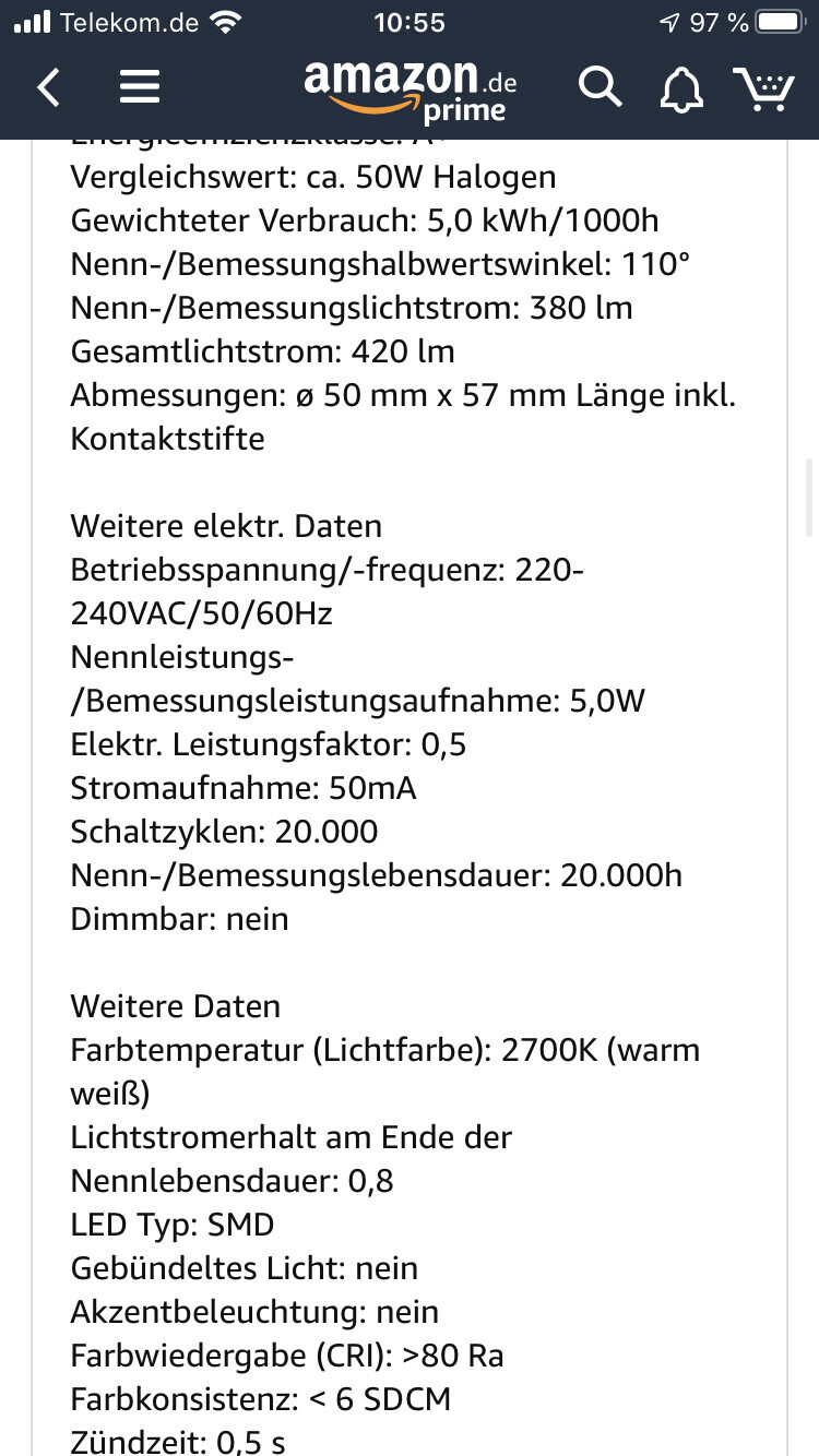

Folgende Spots wollten wir nehmen (dimmbar per einfachem Schalter).......
Runde weiße LED-Deckenleuchte (Einbauleuchte) mit gelben Segmenten im Hintergrund
LED-Lampe: 2700K, 50W Äquiv., 20000h, SMD, 380 lm, 50mA
Du solltest aber auch lesen, was wir geschrieben haben, z. B. mit den Spots in der Küche, die die Arbeitsfläche beleuchten sollen und nicht den Rücken der arbeitenden Person
Und dann die Frage ... warum im Schlafzimmer so viele Spots? Welche Lebenssituation stellst du dir da vor?
