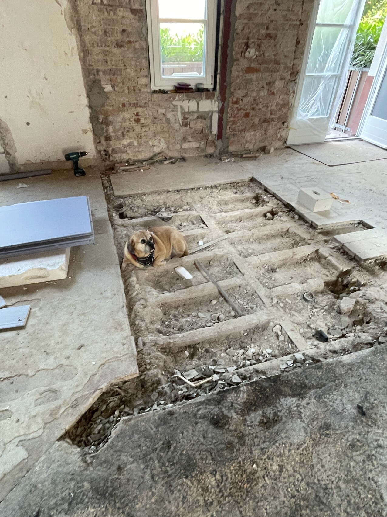

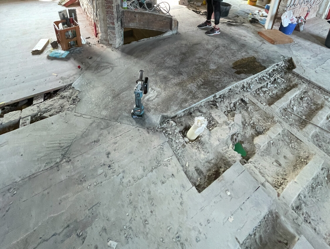

Hallo!
Wir sanieren ein Haus von 1913 und haben den Grundriss im EG stark verändert.
Nun wollte ich die Dielen sehr gerne behalten und aufarbeiten,allerdings klafft mitten im Küchenbereich ein großes Loch (dort war mal ein Badezimmer) Lohnt es sich,das Loch einfach mit Dielen zu füllen und den Boden aufzuarbeiten,oder lieber alles raus und neu machen? Ich frage mich,wie stark es auffällt,wenn einzelne Dielen eingesetzt werden?
Ich wäre sehr dankbar über eure Erfahrungen!

Hi Pia,
wenn Tragwerk und Lagerung stimmen, kannst du das Feld schließen. Entscheidend ist Gleichheit bei Holzart, Stärke, Breite und Profil. Füge ausschließlich auf Balken, Stöße versetzen, keine Kreuzfugen. Die ehemalige Nasszone auf Restfeuchte, Verzug und Tragfähigkeit prüfen, Blindboden und Schüttung sauber ergänzen. Danach den gesamten Raum schleifen und einheitlich ölen oder lackieren. Farbnuancen bleiben, aber eine ruhige Fläche wirkt besser als ein neu gemischter Flickenteppich. Wird mehr als rund ein Drittel ersetzt oder ist die Ebenheit nicht einstellbar, ist ein Neuaufbau sinnvoller. In der Küche Ränder abdichten, Sockelbereiche sorgfältig versiegeln und Spritzwasserzonen schützen. Die Küche verzeiht Patina, nicht federnde Schritte.
BTW. Süsser Hund - Schau, dass der nicht weiter am Loch knabbert.
Viel Erfolg!
