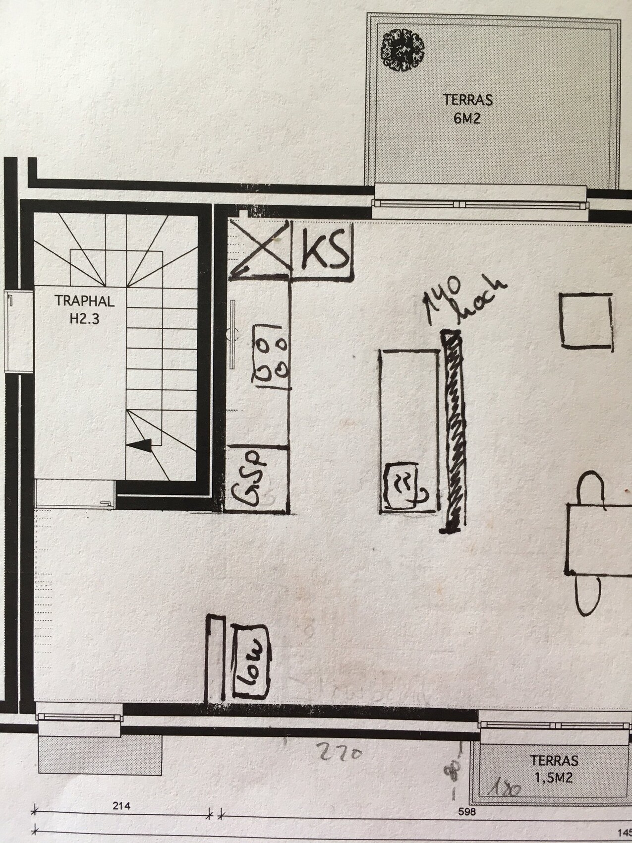

Auf jeden Fall würde ich ohne Insel planen - zumindest nicht diese Dimension, wie man sie in einer 4-Personen-Küche hat. Die frisst zusehr Platz.
Ich würde zw Küchenzeile und Balkon eine 1,50er Trennwand ziehen und daran den TV hängen. Sofa an die lange freie Wand...

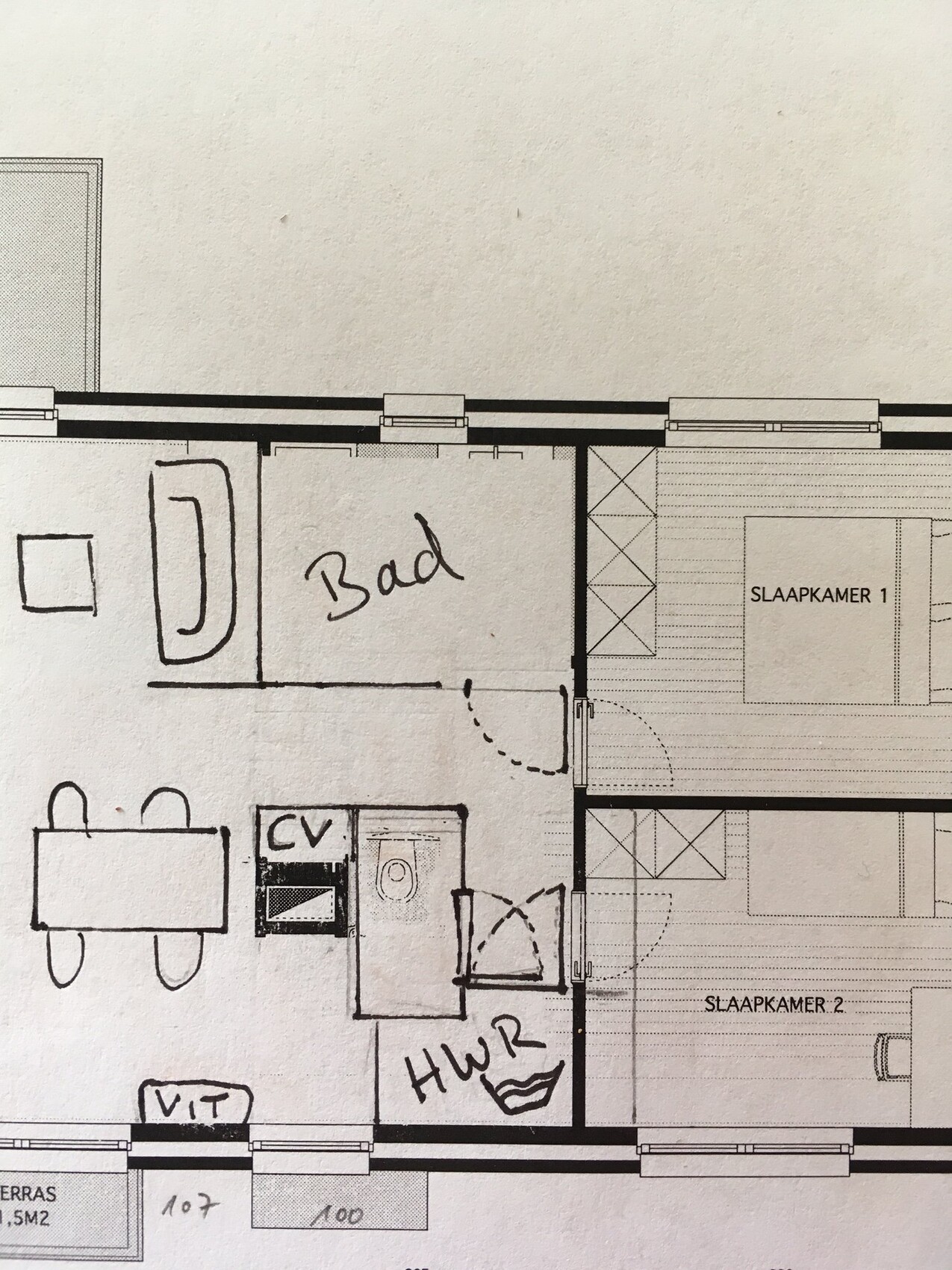

OK, ich weiss nicht genau wie ich ein Foto größer machen kann. Ich versuche es mal und stelle es gleich noch mal hier ein.
Vorgegeben sind vor allem der Leitungsschacht und wahrscheinlich die Toilette. Aber je weniger ich verändere, umso günstiger wird es
Bertram100
28.07.17 14:29
Ich probier es noch einmal mit dem Foto: ich habe es jetzt zweigeteilt und auch eine höhere Auflösung genommen. Mal schauen ob es klappt.
Grundriss einer Wohnung: Treppenhaus links, Kücheninsel, Esstisch, Terrassen.
Grundriss einer Wohnung: Bad, Slaapkamer 1, Slaapkamer 2, Essecke, Küche.

Bevor du groß rumplanst, würde ich mich sehr genau erkundigen, wie das mit möglichen Umbauten ist. Das hier ist ja eine Wohnung und ich glaube kaum, daß man extra Wasserleitungen und Abwasser für dich legen wird. Also die Küche auf die andere Seite halte ich für nicht realistisch. Sämtliche Versorgungsleitungen werden in der Wand zwischen Küche und Bad liegen und zwar für das gesamte Haus, also für alle Wohnungen. Deine Freiheit was die Innengestaltung betrifft, werden die Wände zwischen den Schlafräumen sein, ggf. Bad/Klo oder auch die Wand zwischen Eingangsbereich und Allrum.
Ansonsten befürchte ich, daß du an den Leitungen, die für alle Wohnungen durch das ganze Haus liegen, nicht viel ändern wirst können.
Bevor Du also jetzt lustig irgendwelche Wasseranschlüsse an anderen Zimmerenden oder mitten im Raum planst, erkundige dich unbedingt, WAS möglich ist und was nicht.

ok, dann warte ich noch mal eben. Nächste Woche habe ich den ersten Termin bei dem Projektkoordinator.
