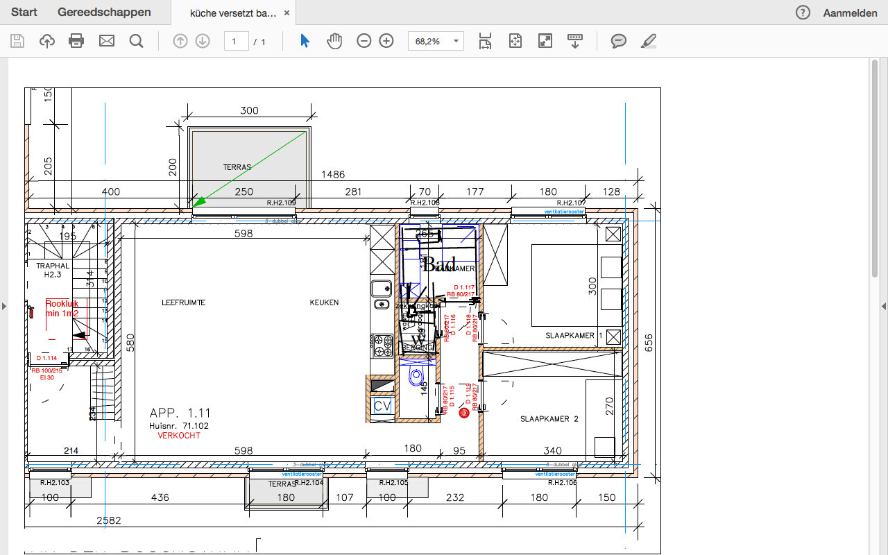

Bertram100
14.08.17 11:41
Nach dem Rumschreien von Möbeln auf Papier habe ich mich entschieden, die Küche planlinks an die Wand zu stellen. Dazu eine Spülinsel davor so dass die Zeile nicht so lang wird und nicht so sehr nach planunten ragt. Dann habe ich dort Platz für den Tisch (entweder parallel zu planunten oder senkrecht, so wie von einigen hier favorisiert).
Obwohl das Ergebnis ungefähr so aussieht wie das was ich vor ein paar Monaten schon mal hatte, ist es für mich nicht dasselbe. Durch den Faden hier ist mir deutlicher geworden wie der Raum aussehen könnte und auch dass ich eine Insel lieber habe statt einer langen Zeile. Also, auch wenn es etwas sinnlos wirkt, freue ich mich dass ihr mir geholfen habt! Finde ich echt sehr toll dass ihr das einfach so macht )
Nun kann ich mich an die wirkliche Küchenplanung machen

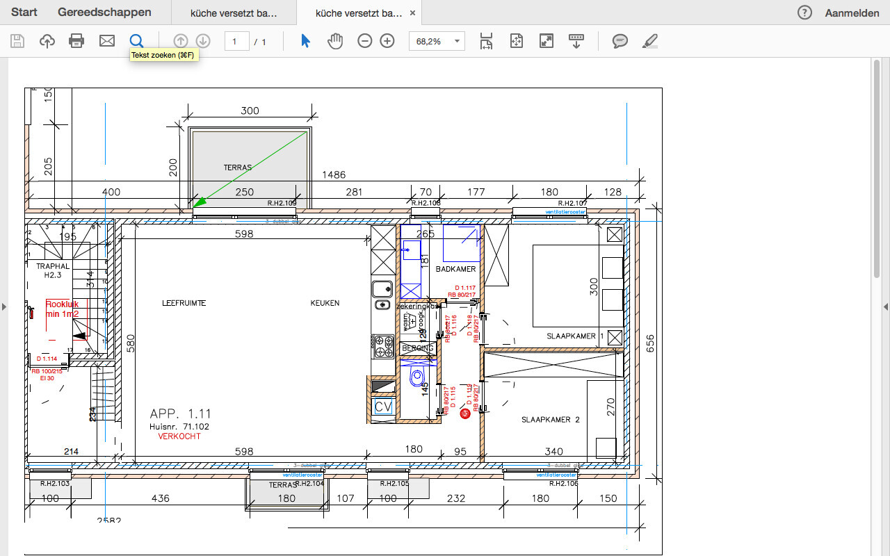

Bertram100
22.08.17 18:39
Grundriss eines Apartments: Küche, Wohnraum, Bad, zwei Schlafzimmer, Terrasse.
Grundriss einer Wohnung mit Wohnzimmer, Küche, Bad, zwei Schlafzimmern und Terrasse.
26.08.17 21:39
Aufgrund Deiner Frage zur Duschgrösse hier mal meine Meinung zu Deiner angedachten Wohnvergrösserung: ich seh keine Vorteile für Deinen Allraum, eher nur Nachteile für das Bad und co.
Eine Auslagerung der Toilette ist immer noch übertrieben, meiner Meinung nach zu viel beklemmende Nasszellen im hinteren Bereich.
