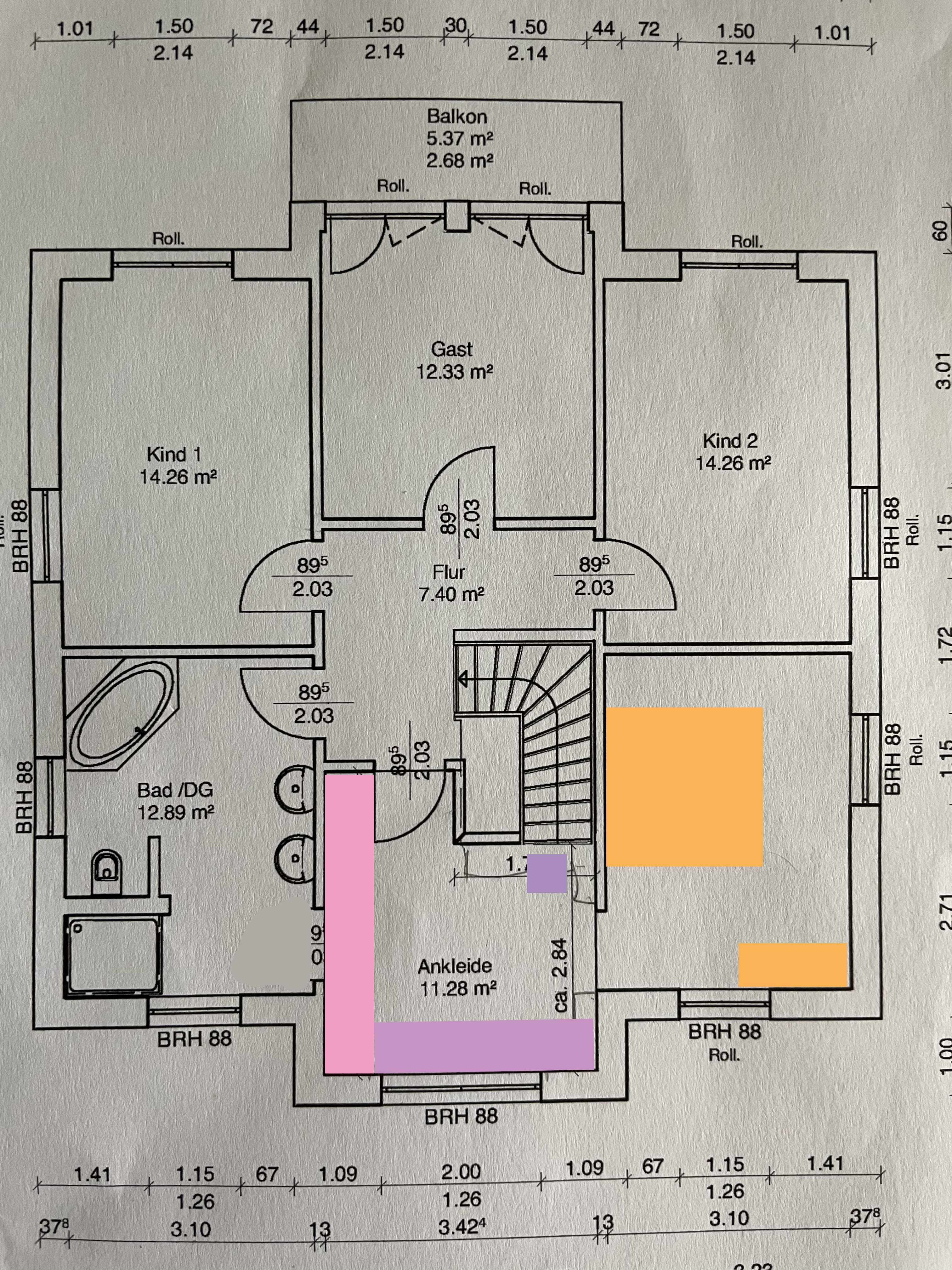

Liebes Hausbau Forum,
ich und mein Partner sind uns sehr uneinig zwecks des Grundrisses unseres Ankleidezimmers. Bei dem ursprünglich erstellten Grundriss ist keine Tür zum Badezimmer vorhanden. Nun möchte mein Partner unbedingt einen Durchgang zum Badezimmer und ich mache mir Sorgen das es dadurch sicher schwierig werden wird genug Schränke unterzubringen. Wie sind eure Meinungen? Tür einbauen oder Tür weglassen? LG Carolin
Grundriss eines Stockwerks mit Bad, Ankleide, Schlafen, Flur und Treppe.
WilderSueden25.03.22 16:33
Geschmackssache. Ich persönlich würde die Türen weglassen da ich kein Freund von mehrere Türen zum gleichen Raum bin (insbesondere nicht bei 2m Abstand) und die Ankleide schon relativ viel Platz für den Durchgang zum Schlafzimmer verbraucht.
Andere fänden es unmöglich, dass man vor dem Duschen seine Klamotten raussuchen und durch den Flur ins Badezimmer tragen muss (oder im Bademantel durch den Flur).
kbt0925.03.22 21:25
Egal ob Tür zum Bad, die Ankleide ist ja insgesamt sehr schlecht zu möblieren. Welche Brüstungshöhe hat denn das Fenster, ca. 90 cm? Skizzier doch mal, wie du einrichten würdest. Die Wandabschnitte sind ja leider nicht vermaßt.
ypg25.03.22 22:59
Ich schätze diesen Raum ganz objektiv als Fehlplanung für ein Ankleideraum ein (vermutlich Fenster über Eingang, ja alles symmetrisch, etc) … schlicht kaum anständig möblierbar für ne Ankleide. Eignet sich eher für ein Säuglingszimmer oder Wäscheraum…
ich gebe den Tipp, sich mal mit dem ganzen Entwurf zu konfrontieren. Denn es hapert hier _nicht_ nur um eine Tür! Wenn der Gedanke Euch beiden so treibt, ist viel mehr solcher Schnitzer vorhanden.

Myrna_Loy26.03.22 07:19
Vielleicht ist es ja eine Ankleide für Menschen mit minimalistischer Garderobe?
Ich würde gerne wissen, wie die Stauraumplanung gedacht ist? Was soll rein? Wieviel Schrankmeter wo? Selbst ohne Durchgang zum Bad seh ich da nicht mehr als maximal 5 m Platz. Und dafür ists doch ein recht großer Raum. Wenn das übrige Haus auch so üppig ist, passts ja. Wenn das Schlafzimmer nur 9 qm hat, nicht.
