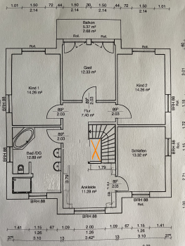

Interessant ist auch, dass der teure Balkon dem Gästezimmer zugeschlagen wird.
Ich schließe mich an, dass der Grundriss deutliche Optimierungsmöglichkeiten hat ...
Caro1404
Es geht nicht um die Einrichtungsapp, sondern den orange markierten Bereich
Und
Also, nicht nur die Tür, sondern die ganze Wand.
Sehe ich auch so.
Und Katja hat ja schon "eingerichtet", da muss man dann nur noch die Wand zum Flur weglassen und eine Tür zum Schlafzimmer setzen.
Der orange Bereich ist offen. Dadurch bekommt der Flur oben Licht. Die Ankleide in den Flur zu verlagern finden wir nicht so schön. Aber trotzdem lieben Dank für den Vorschlag. Das Bett unters Fenster zu stellen wird auch schwierig, da wir ein recht hohes Bett haben und das mit der Brüstungshöhe nicht passen würde. Den geringen Abstand zwischen Bett und Wand finde ich nicht so schlimm.
Caro1404
Das Gästezimmer wird ein Arbeitszimmer werden. Den Balkon kann man sicher auch weglassen aber er verleiht dem Haus schon einen besonderen Charme.
Nice-Nofret
Für mich wurde das Haus von außen nach innen geplant: also für die Nachbarn und nicht funktional sinnvoll. Für mich besteht da ein hoher optimierungsbedarf.
50cm Durchgang neben dem Bett ... echt jetzt? eine Ankleide - welche kaum Stauraum bietet? 2 teure Beulen, welche dann für eine Ankleide und ein Gästezimmer genutzt werden?
Tja, Dein Kommentar zum Balkon bestätigt nur meine Wahrnehmung - ihr plant für die Nachbarn, statt für EUCH.
Was soll denn in dieser seltsamen Nische an Licht oben ankommen?
Wenn man hier:
planlinks einen ordentlichen Schrank stellt, der dann planunten über Eck in ein Sideboard übergeht, dann sieht der Flur gut aus, Bettwäsche und Handtücher können dann auch flurorientierter für alle gelagert werden und nicht in eurem Schlafzimmer und der Flur erhält tatsächlich Licht.
Ist denn jetzt schon gebaut? Im Schlafzimmer könnte man doch das planrechte Fenster schmaler machen ... oder weglassen und dafür planunten ein breiteres Fenster setzen.
Denn, bei 200 cm Matratzenbreite bleibt nur bei Boxspringbett rechts und links gerade gut 50 cm (310 cm sind ja Rohbaumaß). Sobald da auch noch ein Bettgestell dazu kommt, wird es echt eng. Und Bettenbeziehen macht da wenig Spaß.
SoL
Realistisch kommt da kein Licht an bei der Größe.
Sorry, aber das ist eine Fehlplanung der Flur wird düster sein.
Falsche Herangehensweise: Wenn Ihr den Balkon haben wollt, weil es Euch damit besser gefällt - Prima. You pay - You decide.
Aber wenn Ihr Euch so etwas schon gönnt, dann nutzt ihn ordentlich und schlagt ihn nicht einem Arbeitszimmer zu, wodurch er nicht genutzt wird.
Bzgl. Abstand Bett und Wand: Legt Euch das mal mit Pappe auf den Boden, dann seht ihr, wie unglaublich eng es ist...
