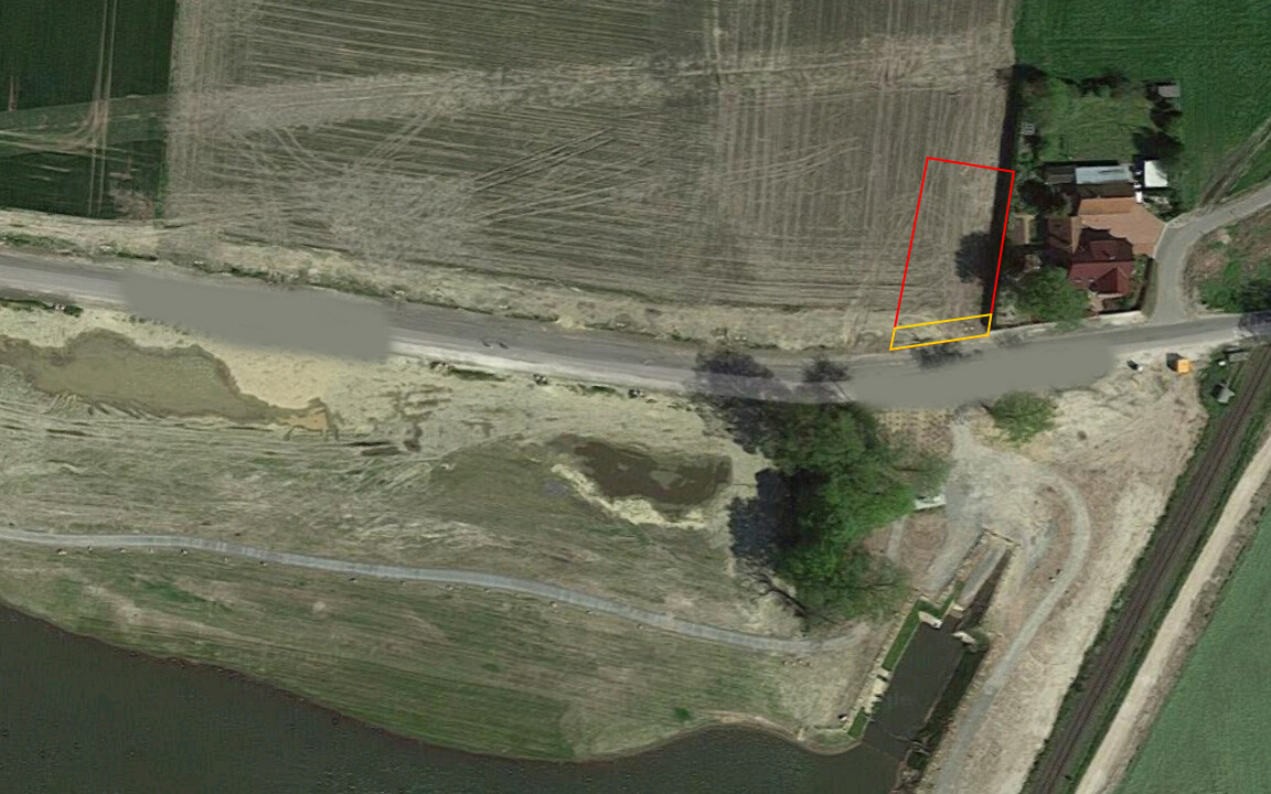

kbt09 schrieb:
Wie muss ich mir die Bushaltestelle und die Grundstücke 42/8 und 42/9 vorstellen?
Luftbild eines Baugrundstücks mit markierter Baufläche nahe einer Straße am Flussufer
Hier sieht man das rechts daneben ein älteres renoviertes Haus steht und in Gelb ist die Bushaltestelle angezeichnet.
Aber ich finde das Grundstück ganz passabel, man muss halt nur mal offen sein und sich nicht so festlegen.
Genau und das wollen wir nun sein.

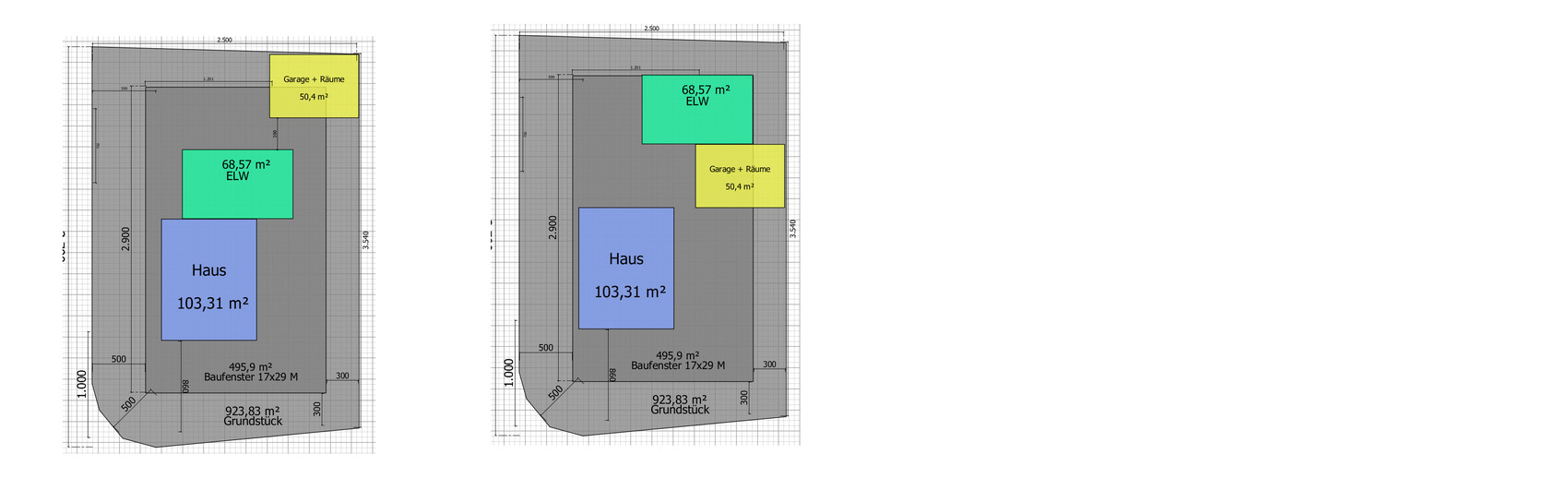

-Garage wollen wir nun ganz in den Nordosten stellen, genau an die Grenze und das Haus als Stadtvilla und links davon die Einliegerwohnung so das man auch einen längeren breiten Hof hat.
- Die Küche brauch auch nicht vorne an der Straßenseite sein.
-Treppe ist egal welche.
-Sauna brauch nicht ins Haus da Sie wenn überhaupt dann im Anbau bei der Garage hinkommen soll genauso wie ein kleiner WC.
Was bleiben soll ist das die Haustür vorne mittig am Haus sein soll und die Einliegerwohnung links neben dem Einfamilienhaus und etwas nach hinten versetzt 1-2 Meter. Einfamilienhaus und Einliegerwohnung ein Walmdach und die Garage ein Flachdach. ZB diese 2 anordnungen.
Das wird nichts. Bei Grenzbebauung sind Aufenthaltsräume nicht erlaubt.
11ant04.05.17 20:52
Entweder oder. Wenn die Haustür in die Mitte des Haupthauses soll, aber das Haupthaus nicht in der Mitte des Gesamtensembles sitzt, dann sieht das schief aus.
Stell Dir das, was Du da vorhast, mal als Gesicht vor: beide Ohren auf der gleichen Seite. Da rettet die Nase in der Mitte die Symmetrie nicht.
tu das Haupthaus in die Mitte. Und gib´ beiden Ohren die gleiche Dachform. Setze beide Nebengebäude vom Hauptgebäude ab (oder sogar nur die Garage, so weit, daß nach den Außenkanten des Terzetts die Haupthausmitte in der Gesamtmitte liegt).
Dann kommt das Ensemble optisch (wieder) ins Lot - das war es nämlich beim Entwurf von kbt09 schon mal.
