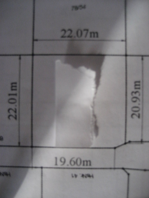

Hallo und vielen Dank zunächst für die Einschätzungen.
Habe nochmals das Grundstück mit Maßen eingestellt. Planoben ist Norden, planunten Süden und somit die Straße. Die Hausmaße sind 10 x 9 m.
Die Garage im Osten wegen dem Licht dann im Westen im Garten und Terrasse. Wenn wir die Garage nordöstlich setzen, dann haben wir nur soviel Garageneinfahrt .... lt. Bebauungsplan darf die Garage erst mit Abstand 5m zu öffentlicher Fläche gebaut werden, Carports dürfen diese Grenze unterschreiten. Die Randbebauung darf insgesamt 9m haben.
Der GEdanke der Drehung war das man evtl. den Eingang auf die Traufseite setzen könnte und somit einen anderen Grundriss erreichen.
Die Küche ist von uns bewußt klein geplant, da es eine Arbeitsküche sein soll. Das Büro soll ein Allzweckraum werden, somit auch als Kellerersatz mit Schränken an den Wänden.
Gerne nochmals Anregungen, unser Architektengespräch steht hoffentlich bald an.
Vielen Dank.
