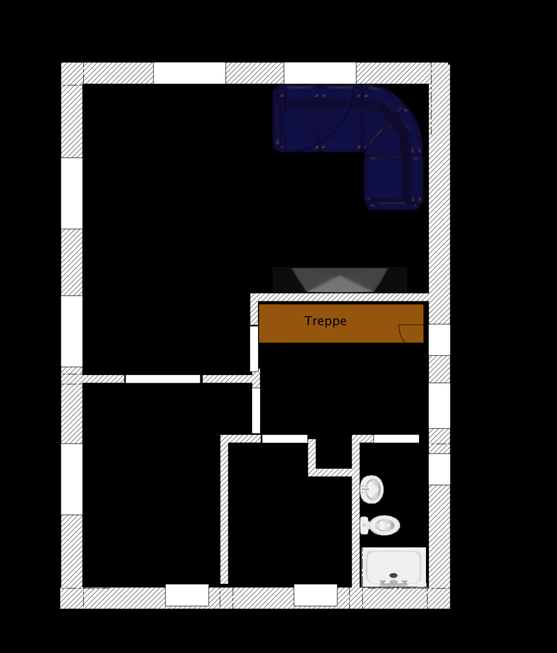

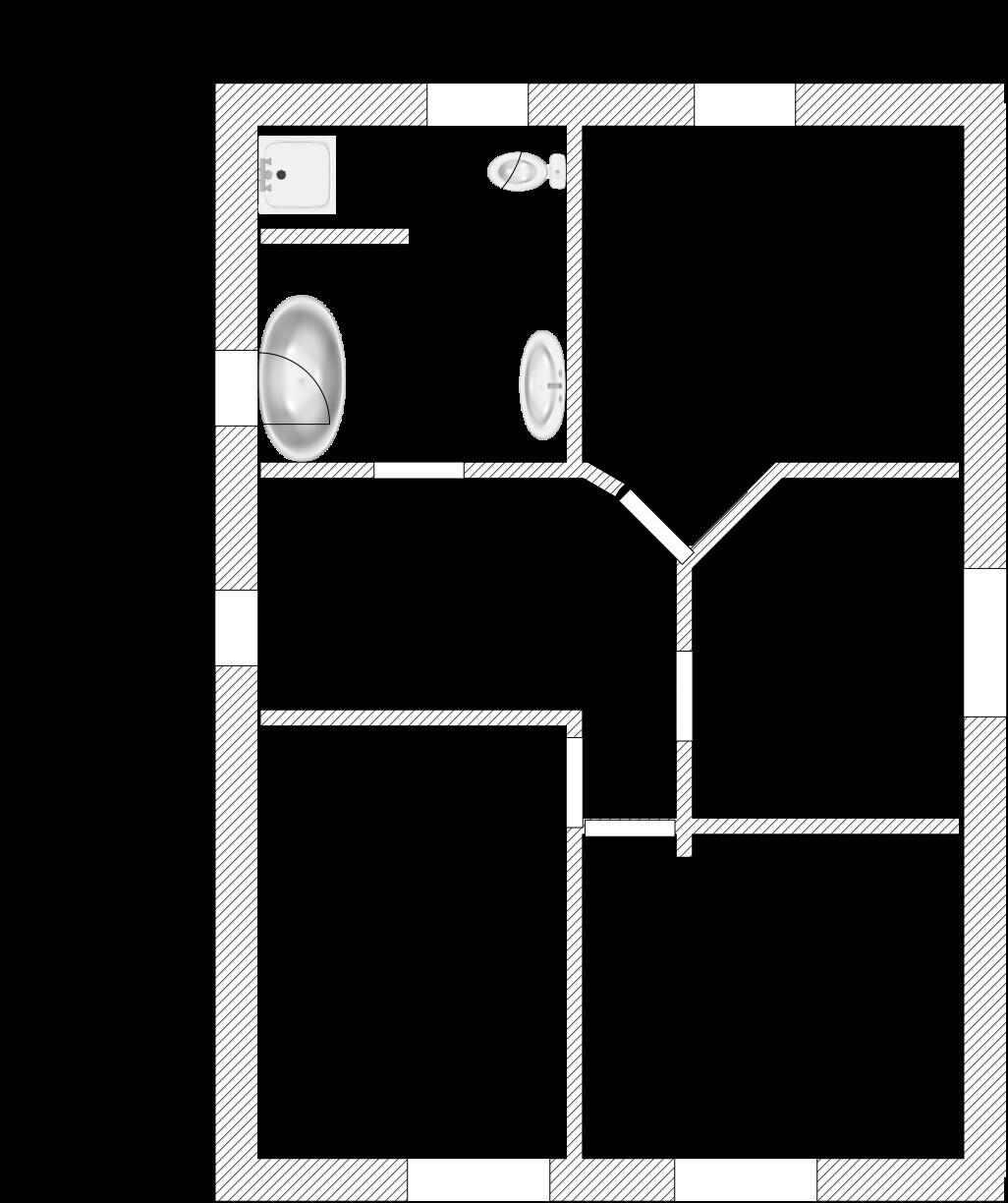

Nun haben wir endlich einen gezeichneten Grundriss. Dieser ist von einem Massivhausanbieter, so von uns aber nicht im Katalog gefunden. Die Terrasse soll nach Süden, im Norden kommt ein Doppelcarport hin und der Eingang ist auch im Norden.
Wir würden uns sehr über eure Meinung zu dem Grundriss freuen. Ich musste den Grundriss abpausen. Daher ist die Treppe auch so komisch eingezeichnet. Das Original habe ich leider nicht reinbekommen.
Grundriss eines Raums mit blauer Eckcouch und Treppe (Treppe), Bad mit Waschbecken.
Grundriss eines Apartments mit Badezimmer, Waschbecken, Toilette und Türen.
28.07.17 22:59
Da ist alles so komisch eingezeichnet. Ein Handyfoto wäre vermutlich klarer.

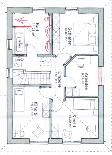

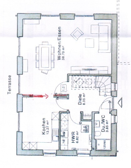

29.07.17 19:08
Dann noch ein Versuch. Dieses mal ein Foto. Die roten Striche sind so auf dem Plan darauf. Da gibt es nichts anderes. Norden ist rechts.
In den Süden soll die Terrasse in den Norden ein Doppelcarport.
Grundriss des Obergeschosses mit Schlafen, Bad, Arbeitszimmer, zwei Kinderzimmer und Empore.
Grundriss Erdgeschoss: Wohnen/Essen, Kochen, Diele, HWR, Dusche/WC, Terrasse.
