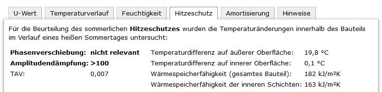

Eher hoch? Ansichtssache. Im Vergleich zum Kalksandstein hast du Recht! Aber hoch ist wie gesagt für mich ein Wert bei dem ich den Stein ohne WDVS nutzen kann. Sprich verfüllter Poroton .

b) Wärmespeicherfähigkeit, ist doch aber zu vernachlässigen oder? Durch das WDVS!?
Fazit: Als Vorteil seh ich also die Tragfähigkeit durch die hohe Rohdichte und den besseren Schallschutz. Die Tragfähigkeit ist aber der einzige Punkt der mich zu nachdenken bringt. Da wir ein Einfamilienhaus bauen und kein RH-Komplex oder eine Doppelhaushälfte oder gar ein mehrgeschössiges Wohngebäude.

Wärmeleitfähigkeit ist ungleich Wärmespeicherfähigkeit.
Wärmeleitfähigkeit hoch = Dämmwirkung schlecht (hier ist das WDVS das wichtigere Bauteil)
Wärmespeicherfähigkeit führt zu einer Phasenverschiebung. Hier schafft Kalksandstein gute 50% mehr "Wärme" aufzunehmen. Die Temperaturschwankungen werden träger.

Ja, halt dich lieber zurück. Du wiederholst was ich bereits freundlich bei dir anfragte und vermutet habe. Ich habe versucht mich mti dir zu verständigen. Scheint sinnfrei. Und die Bilder hast du dir offensichtlich nicht mal angesehen ... Sonst würdest du bei den dort stehenden Werte auch gesehen haben, dass die Phasenverschiebung nicht relevant ist.

Bericht zum sommerlichen Hitzeschutz und Dämmung der Gebäudehülle
