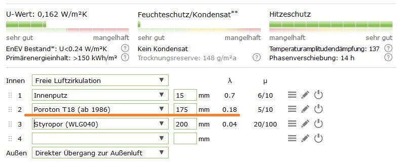

robi78203.08.16 08:00
0,18 W/mK beim T18 sind ein Witz und daher spreche ich hier auch nicht von einer Wärmeleitfähigkeit des Poroton T18. Eine Wärmeleitfähigkeit hat für mich ein Stein der entsprechend auch als Ersatz für ein WDVS dienen könnte. Ob nun sinnvoll und gefüllte Porotonsteine gut sind oder nicht lasse wir mal Außen vor.

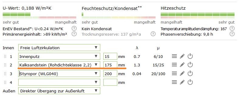

robi78203.08.16 08:16
Wenn ich einen Kalksandstein (Rohdichteklasse 2,2) mit dem Poroton T18 je in 17,5cm vergleiche sehe ich keinen gravierenden Vorteil. Siehe Anhang.
Evtl. könnt ihr mich ja aufklären.
Viele Grüße
Berechnung der Gebaeudehuelle mit Innenputz, Kalksandstein, Styropor Daemmung, U-Wert 0,188 W/m2K
Darstellung der Dämmung und Gebäudehülle mit Innenputz, Poroton und Styropor.

Einzig der Schallschutz würde mir direkt einfallen. Allerdings liegt unser Grundstück in einer Stichstraße und diese an einem 30km/h Verkehrsbereich. Die Innenwände wäre hier ggf. zu berücksichtigen. Lärm von Außen stell ich mal hinten an aufgrund o.g. Argument.
