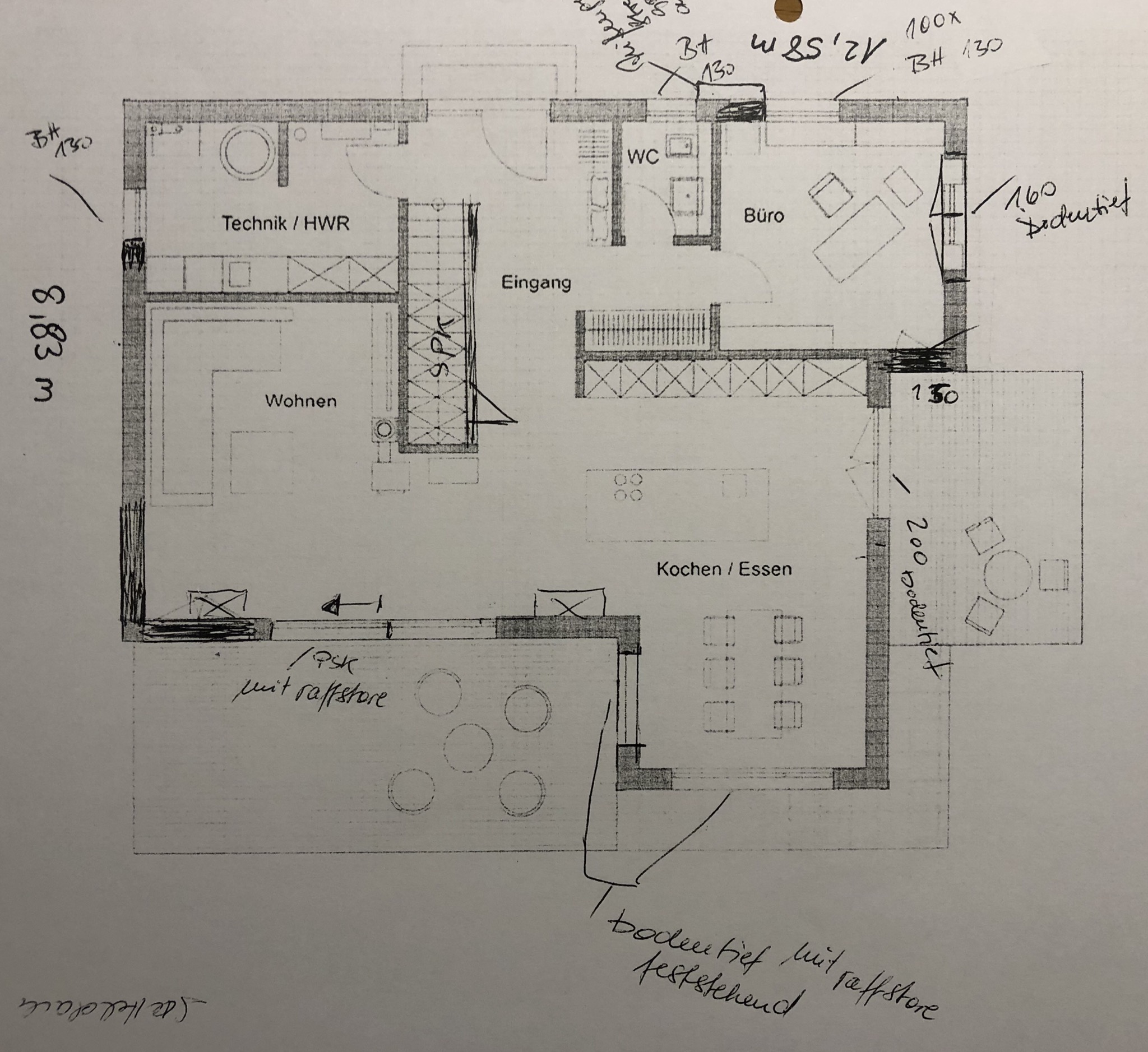

Nun erst mal zu unserem Bauvorhaben:
Wir stehen – wie bereits geschrieben – ziemlich am Anfang...
Begonnen hat es, wie vermutlich bei den meisten, mit der Anforderung eines Katalogs bei einer Fertighausfirma. Bei uns war das Mitte Dezember Fingerhaus.
Darauf folgte ein Telefonat mit einem Hausverkäufer der o.g. Firma und die Vereinbarung eines ersten Beratungsgespräches. Dieser Termin steht nun kommenden Sonntag, den 09.02.2020, an.
Darauf folgte eine intensive Beschäftigung mit der Budgetplanung, möglichen Grundrissen und Bauplätzen sowie idealtypischen Wohnflächenaufteilungen.
Ein Grundstück haben wir bislang noch nicht gekauft. Allerdings stehen wir im Kontakt mit einer Gemeinde, die derzeit die Erweiterung eines Neubaugebietes plant. Dadurch hatten wir das große Glück die Größe, die Lage und den Schnitt unseres zukünftigen Grundstücks mitbestimmen zu können. Unser Wunschgrudnstück ist für uns reserviert.
Die Eckdaten unseres geplanten Einfamilienhaus:
– Bauort: Südwestfalen, Kreis Siegen–Wittgenstein
– Wohnfläche 179 qm
– Bodenplatte
– Satteldach
– 1,5 Geschosse mit Satteldach
– Einzelgarage mit Überlänge für Geräte–/Abstellraum

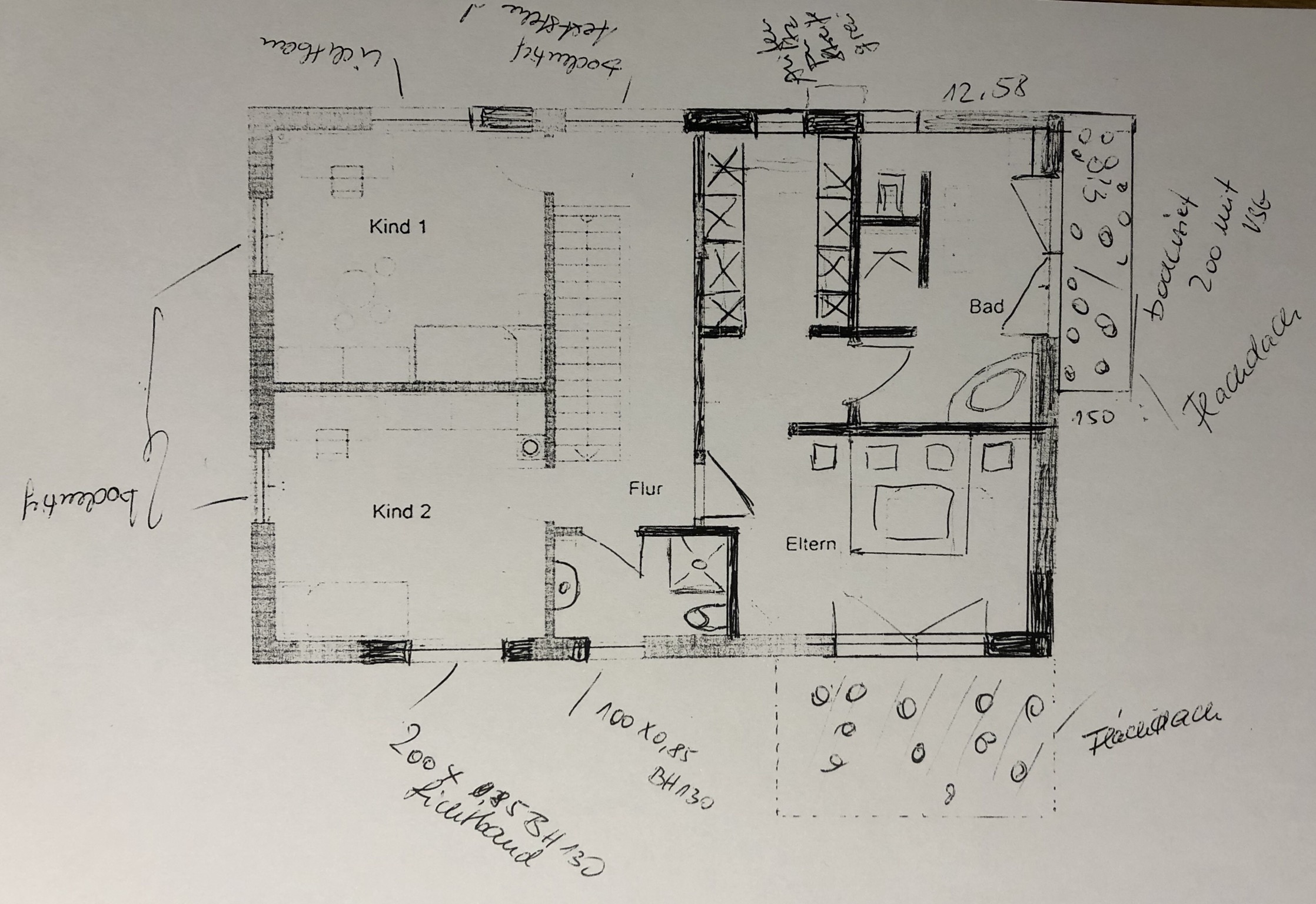

hampshire
09.02.20 01:08
Der Entwurf gefällt mir in weiten Teilen ebenfalls. Schön, dass man vom gut gelegenen Arbeitszimmer auch auf die Terrasse kann. Auch prima finde ich die Großzügigkeit der Kinderzimmer.
Den gesamten Elternbereich würde ich neu gestalten - inklusive einer Vergrößerung des Kinderbades. Ankleide größer, Im Schlafzimmer wird recht viel Raum für „nichts“ eingesetzt - wenn hier ein Rückzug wichtig ist passt das, wenn der Raum keine besondere Funktion hat finde ich das an der falschen Stelle großzügig.
Im Küchen / Essbereich würde ich vorab etwas Gehirnschmalz in die Küchenplanung legen, die Insel scheint beispielsweise für Herd und Spüle eher klein.
Aus Proportions-Gründen denke ich, dass eine Verbreiterung des Esszimmer-Erkers dem Raumgefühl positiv zugute kommen würde. Das gäbe dann auch die Möglichkeit den Tisch um 90 Grad zu drehen und Platz für eine andere Küchenlösung bringen.
Noch eine „verrückte“ Idee: Baue die Treppe als begehbaren schrank In einer Einheit.
09.02.20 06:54
Der Elternteil wird meist so geplant
Aufstehen-Ankleide-Bad-Ankleide-Flur
So dass der der Aufstehende den Schlafenden nicht stört

Ich habe nach der 2m-Linie gefragt, weil in #1 von einem 1,5-Geschosser die Rede ist. Damit funktioniert aber der Grundriss nicht. Wundert mich etwas, wenn sich doch schon so lange darüber Gedanken gemacht wird...
hausnrplus2509.02.20 15:02
DaSch17 schrieb:
Die Grundrisse stammen von einem Haus mit 2 Geschossen und einen Satteldach (Kniestockhöhe 247cm, Dachneigung 21). So oder so ähnlich wird es bei uns dann wohl auch aussehen. Denke nicht, dass wir da drum herum kommen.
solch ein Kniestock gilt sicher nicht mehr als 1.5 Geschosse! Die Dachschrägen sind dann natürlich irrelevant, dafür ist euer Dachboden dann auch keine große Lagerfläche mehr. Bedenkt also auch ob da ein Zugang für entsteht für Deko, Koffer, Kinderkleidung etc pp

DaSch1709.02.20 23:16
Noch eine „verrückte“ Idee: Baue die Treppe als begehbaren Schrank In einer Einheit.
Danke für Deine Tipps. Die meisten davon haben wir heute direkt umgesetzt. Siehe meinen nächsten Beitrag.
Ach so, verstanden. Meine Frau und haben ziemlich den gleichen morgendlichen Rhythmus und gehen auch zur gleichen Zeit ins Bett. Bislang haben wir damit auch meine Probleme gehabt (Kleiderschrank im Schlafzimmer).
Daher würden wir das gerne so lassen...
1,5 war eigentlich unser Wunsch, weil günstiger. Der Termin heute hat uns aber auch eines bessern belehrt. Du hast völlig Recht! Der Grundriss funktioniert nur mit 2 Vollgeschossen.
Ich denke ein klassischer Anfängerfehler. Aber wir stehen ja auch noch ganz am Anfang und sind offen für Anregungen/Verbesserungsvorschläge.

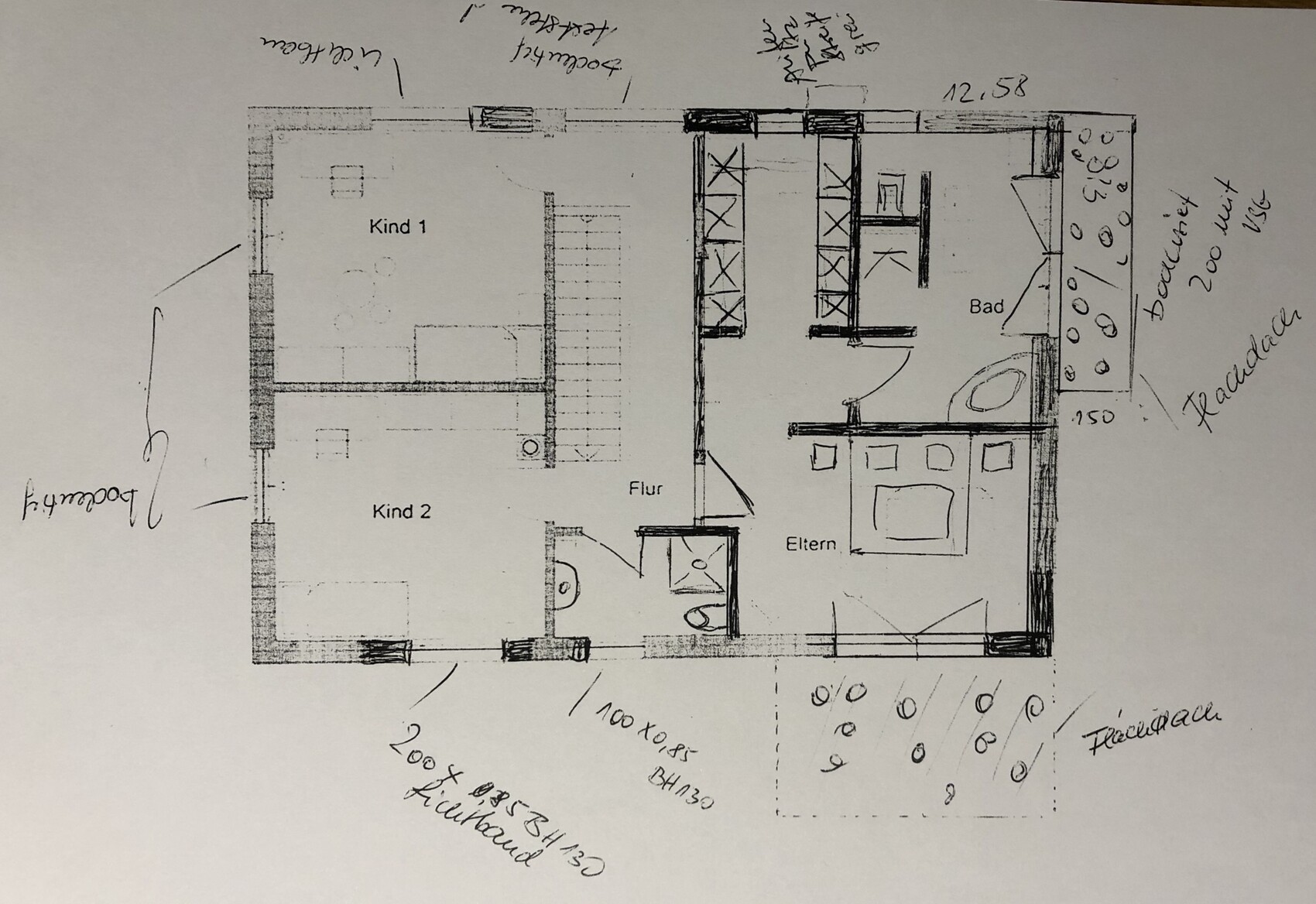

09.02.2020 - Erfahrungsbericht Erstgespräch Fingerhaus:
Heute hatten wir den allerersten persönlichen Kontakt mit einem Hausanbieter.
Die wirklich freundliche Mitarbeiter von FingerHaus hat uns pünktlich und wie vereinbart am Haupteingang der Firmenzentrale abgeholt. Daraufhin hat sie uns geduldig durch die drei Musterhäuser (2-Geschoss-Stadtvilla, 1,5-geschossiges Einfamilienhaus und 2-geschossiges Einfamilienhaus mit 215cm Kniestock) geführt. Mit einem ersten Eindruck von FingerHaus ging es dann in eines der Planungsbüros..
Im Vorfeld hatten wir Ihr den bereits dem im Thread veröffentlichten Grundriss zugeschickt. In den ersten 90 Minuten versuchten wir gemeinsam auf ihre Initiative hin diesen Grundriss in ein Standard-Hausmodell von FingerHaus zu integrieren, da dies für uns günstiger als eine freie Planung wäre. Am Ende mussten wir leider alle einsehen, dass das nicht gelingt, ohne irgendwo eine unschöne/verplante Ecke zu haben.
Daraufhin ging es an die freie Planung. Ergebnis nach insgesamt 4 Stunden (Termin von 12 bis 16 Uhr):
1.) Unser Grundriss funktioniert nur mit einem Kniestock von min. 215cm und 2 Vollgeschossen
2.) Der Elternbereich wurde neu gestaltet
und das Kinder-Bad wurde - wie hier bereits mehrfach angeregt - vergrößert
3.) Unter der Treppe entsteht, statt eines Einbauschrankes, eine begehbare Kammer
4.) Zwischen Technikraum und Wohnzimmer benötigen wir eine Doppelwand, damit die Geräusche von Waschmaschine und Trockner nicht in den Wohnbereich dringen
5.) Einige (bodentiefe) im Wohn-/Ess-/Küchenbereich haben wir heraus genommen
6.) Insgesamt werden wir eher Richtung 190 qm gehen (müssen)
7.) Neigung des Satteldaches liegt dann bei 25 Grad
