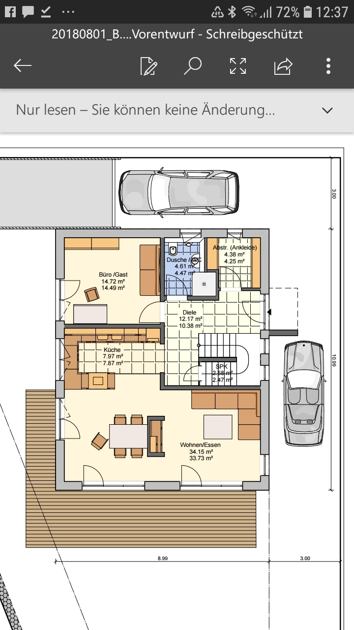

Milmay 07.11.2018 12:40
Das Bild zeigt das EG vom Architekten.
Im OG wäre der Elternbereich und Hauswirtschaftsraum inkl. Heizung.
Im DG zwei weitere KZ und Kinderbad
Grundriss Erdgeschoss: Wohnzimmer/Essen, Küche, Büro/Gast, Diele, Dusche, Ankleide, Terrasse, Carport
haydee 07.11.2018 13:06
Wohnen Essen wäre mir zu klein.
Gästezimmer raus, Küche und Wohnzimmer tauschen
