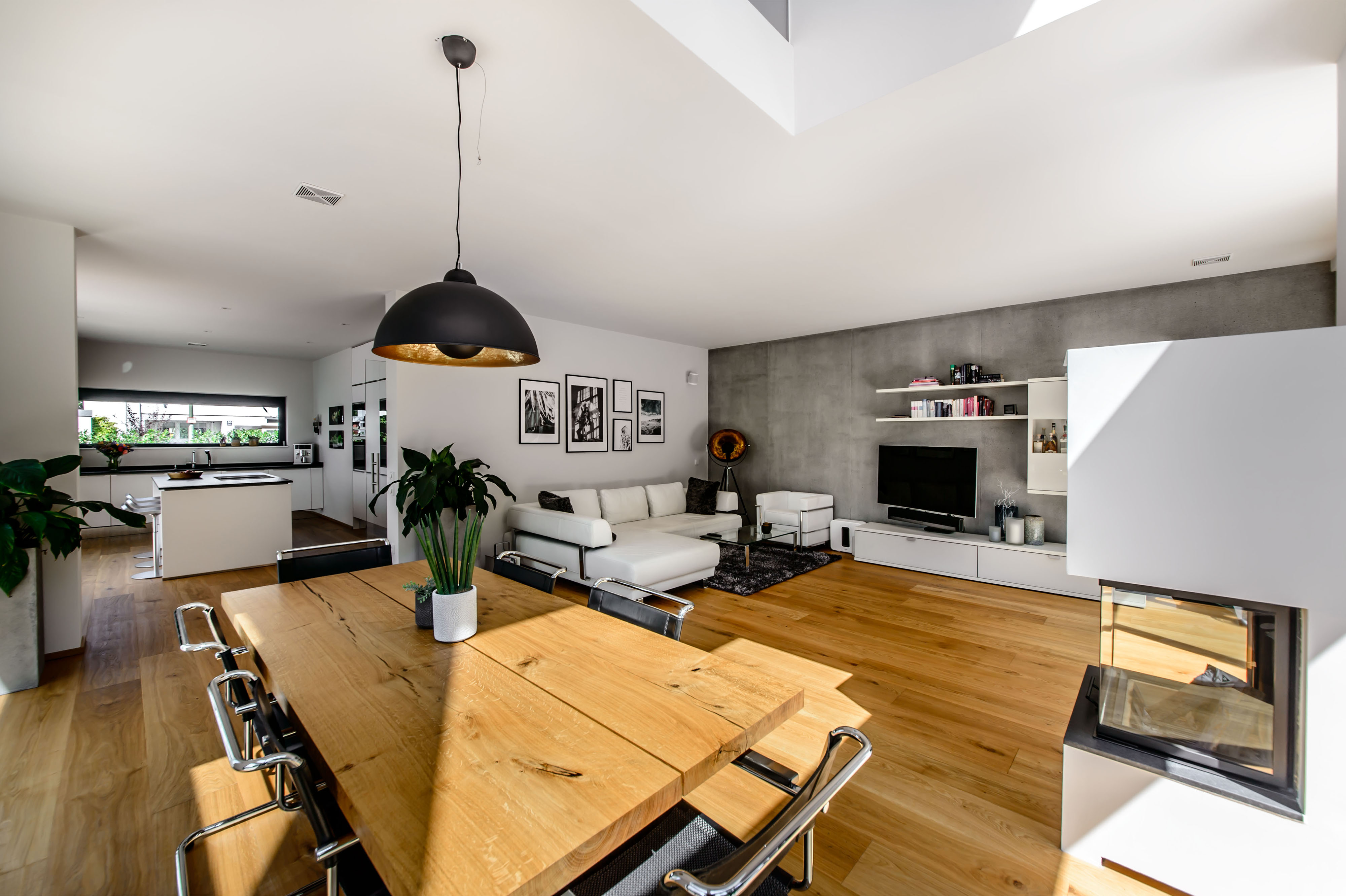

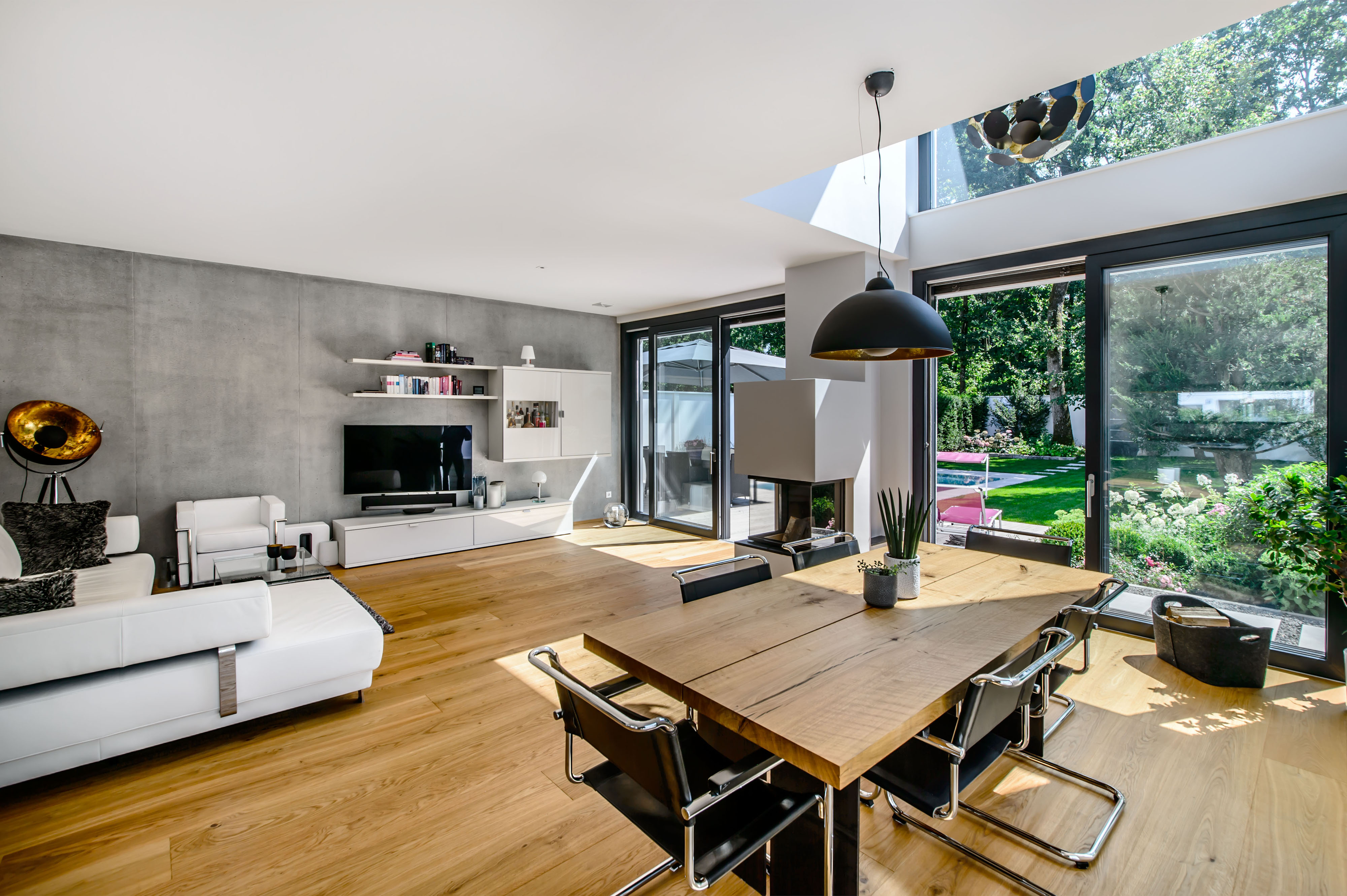

Wir haben 8 x 13 m, also nochmal 50 cm schmaler und einen ähnlich L-förmigen Allraum - also Wohn-Ess-Küche. Trotzdem haben wir Essbereich und Wohnen nebeneinander und die Küche dann - länglich ausgerichtet - ums Eck. Funktioniert auch auf 8 m sehr gut, deine 8,50 reichen demnach locker, finde ich. Wenn nach Süden der schöne Blick ist, würde ICH das Haus da hinten lassen. Bin aber auch gut zu Fuß und absoluter Gartenliebhaber ;)

Gibts zu dem Haus auch Außenansichten? Sieht so aus als ob da sehr viel verglast ist? Ich finde es insgesamt schon recht gelungen. Frage mich nur, wo da die Schränke ganz oben im Schlafzimmer stehen sollen?
wow hätte ich auf breiter geschätzt anhand der Bilder
Das Musterhaus von Hanse Haus in Bad Vilbel, meine ich, ist ähnlich breit.
Hallo
Die Fassade ist noch gar nicht geplant. Aber du hast recht, in vielen Bereichen fehlt es an Wand für unsere Sachen.
Oh Mann der Luftraum ist toll!!!
