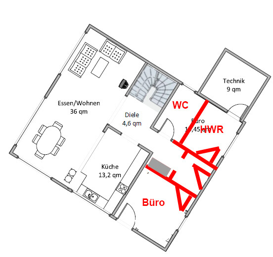

kaho67410.10.17 08:12
schöner Entwurf - im Gegensatz zu vielen anderen ersten Versuchen, meine ich. 🙂
Problem: Eure Schokoseite ist gleichzeitig auch die Eingangsseite. Das vermurkst Dir das Panorama. Wenn es möglich ist, würde ich den Eingang nach Osten legen, Büro neben die Küche und die Technik, WC in den Norden. So der Stellplatz in der Nähe des Eingangs geplant ist, ist der kleine Umweg zumutbar.
Hab Skizze gemacht ABER ich habe keine Rechte mehr, diese hochzuladen.
ADMIN??? 🙁
Ah, im Nachhinein gings.
Grundriss eines Hauses mit Wohnzimmer, Küche, Diele, Büro und Technikbereich
10.10.17 08:35
hm, der Eingang im Osten wird kommende Besucher nicht gerade einladen, diesen zu benutzen, sondern klopfen an das Küchenfenster und begehren Einlass durch das Esszimmer. Kenn ich, schon gehabt! War nicht schön, wenn da plötzlich so eine Gestalt auf der Terrasse steht 🙁
kbt0910.10.17 08:41
@ypg .. das wären auch meine Bedenken, wobei die andere Raumverteilung dem Grundriss auf jeden Fall gut tut 😉.
kaho67410.10.17 08:43
Ach echt? Ist ja witzig. 😀
Lässt sich aber relativ einfach abfangen durch die Außengestaltung. Parkplatz nahe der Tür, Wegführung mit Hecke und ein Blumenbeet unterm Küchenfenster - schon nehmen die Leute lieber die Türklingel.
