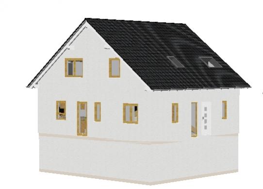

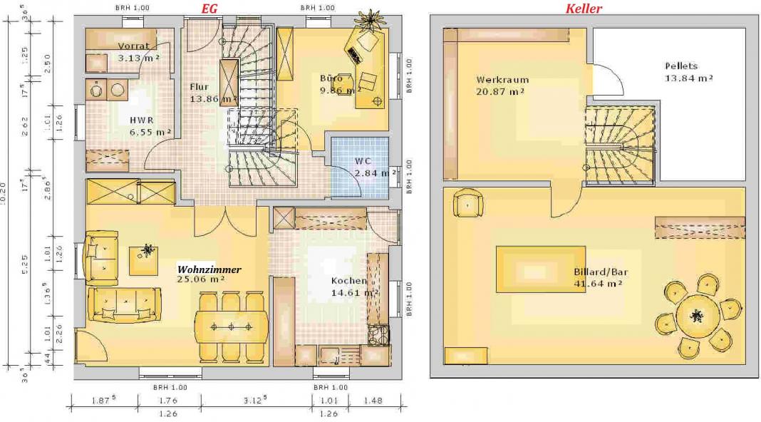

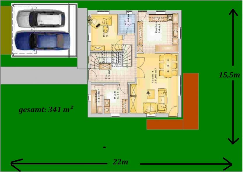

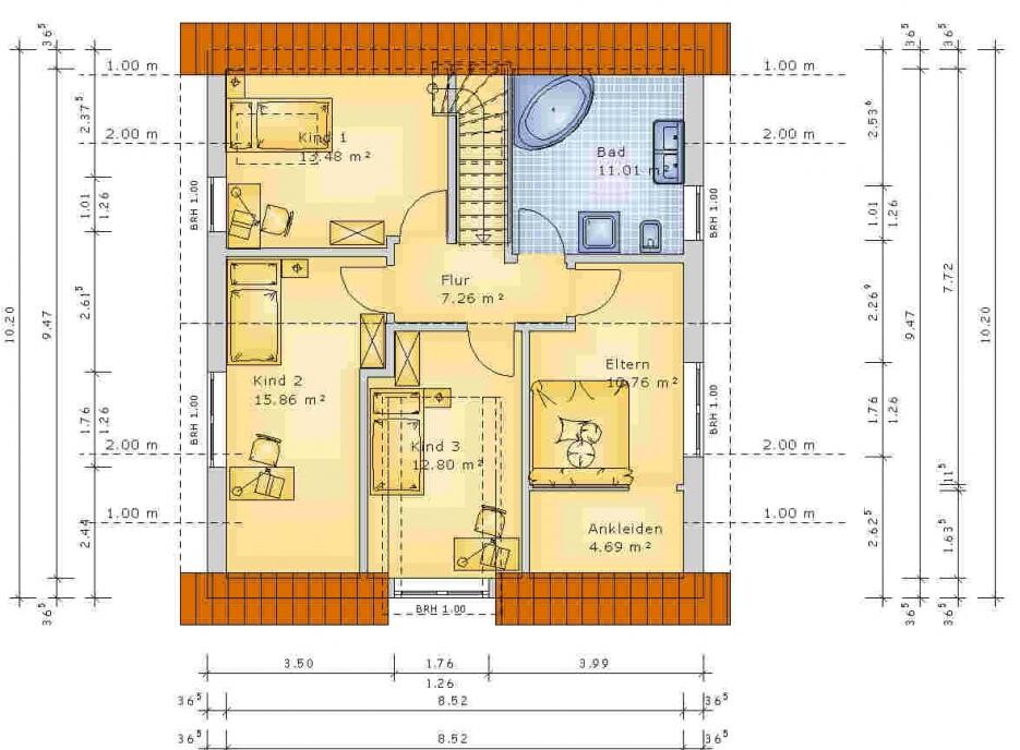

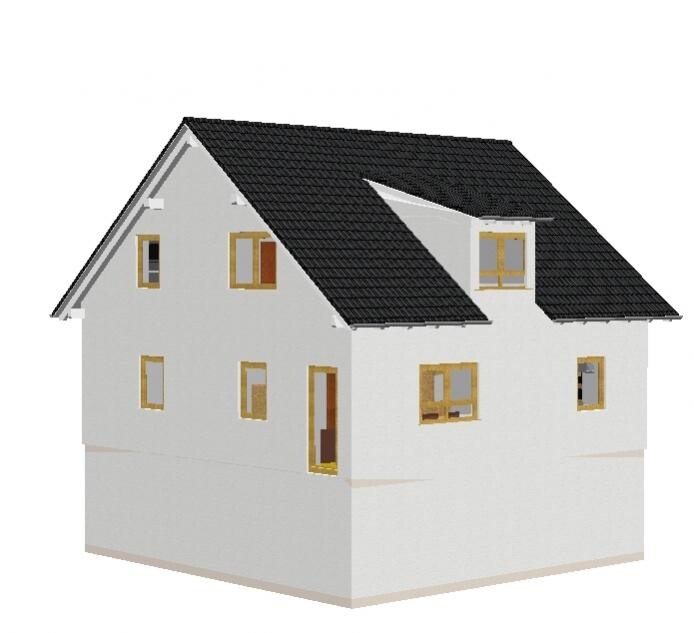

Ich hab mir nun einige Hinweise und Anregungen zur Brust genommen und weiter geplant. Da ist meiner Meinung eigentlich etwas ganz schnuckeliges herausgekommen. Geht natürlich noch besser.
Aber seht selbst. Und gleich vorweg: nichts ist hier perfekt! Es soll einfach nur mal ein Ansatz sein. Im Obergeschoss ist an den Dachseiten relativ wenig Höhe. Da müsste ich dann theoretisch die Mauerhöhe noch ein wenig höher ziehen. Aber ich kann es eben nicht so auf die Schnelle perfekt machen.
Grundriss EG/Keller: Wohnzimmer, Küche, Büro, Flur, WC, Vorrat, HWR; Werkraum, Billard/Bar, Pellets.
Grundriss Obergeschoss mit Elternschlafzimmer, drei Kinderzimmer, Bad, Flur, Ankleide, Treppe.
Zweistöckiges, weißes Haus mit dunklem Satteldach und mehreren Fenstern.
Weißes Einfamilienhaus mit dunklem Satteldach, mehreren Fenstern und Dachgaube.
Grundriss eines Einfamilienhauses mit Garage, Garten und offenem Wohn-/Essbereich.
Musketier22.02.13 08:51
Die Zeit für deine Planungen kannst du dir schenken.
Sofern wirklich nur 230.000€ zur Verfügung stehen sind 150m², Keller und Garage nicht drin.
Also kläre erst ab, was du dir Leisten kannst.
Schdin
22.02.13 10:10
So jetzt komm mal ich dass du was zum Vergleich hast. Das Haus kommt in etwa da dran was wir auch geplant haben. Wir bauen in BaWü und unser Haus hat 142 qm. Kostenpunkt Schlüsselfertig 287000 über Bauträger. Abzüglich nach den Eigenleistungen für den Innenausbau den wir komplett selbst machen ausser Heizung und Estrich Grundputz sind wir bei 245000 je nachdem was für ein Material verwendet wird. Da sind Materialkosten und alles weiter auch schon mit eingerechnet. Die 245000 sind Untergrenze nach oben natürlich keine Grenzen!
