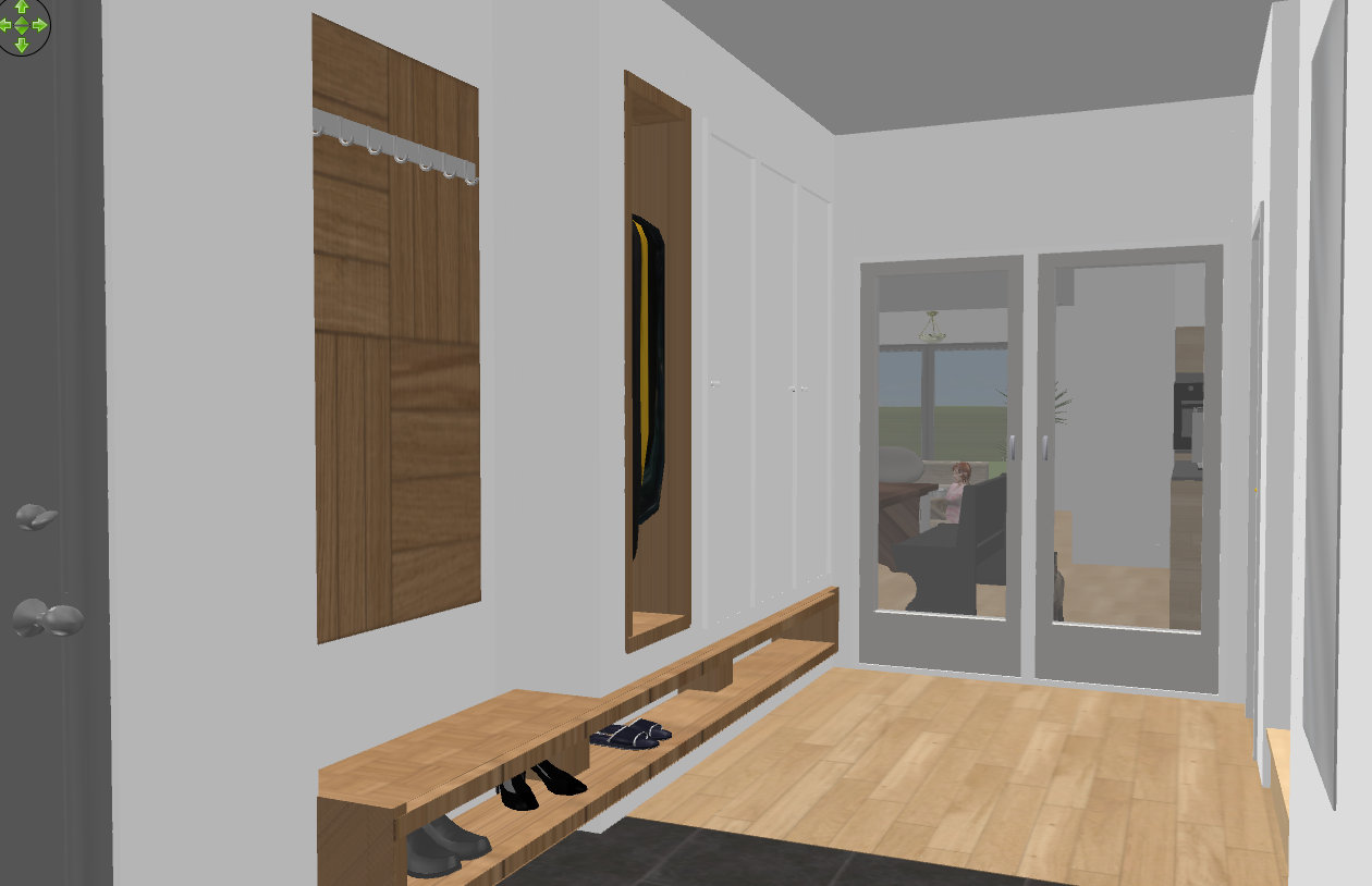

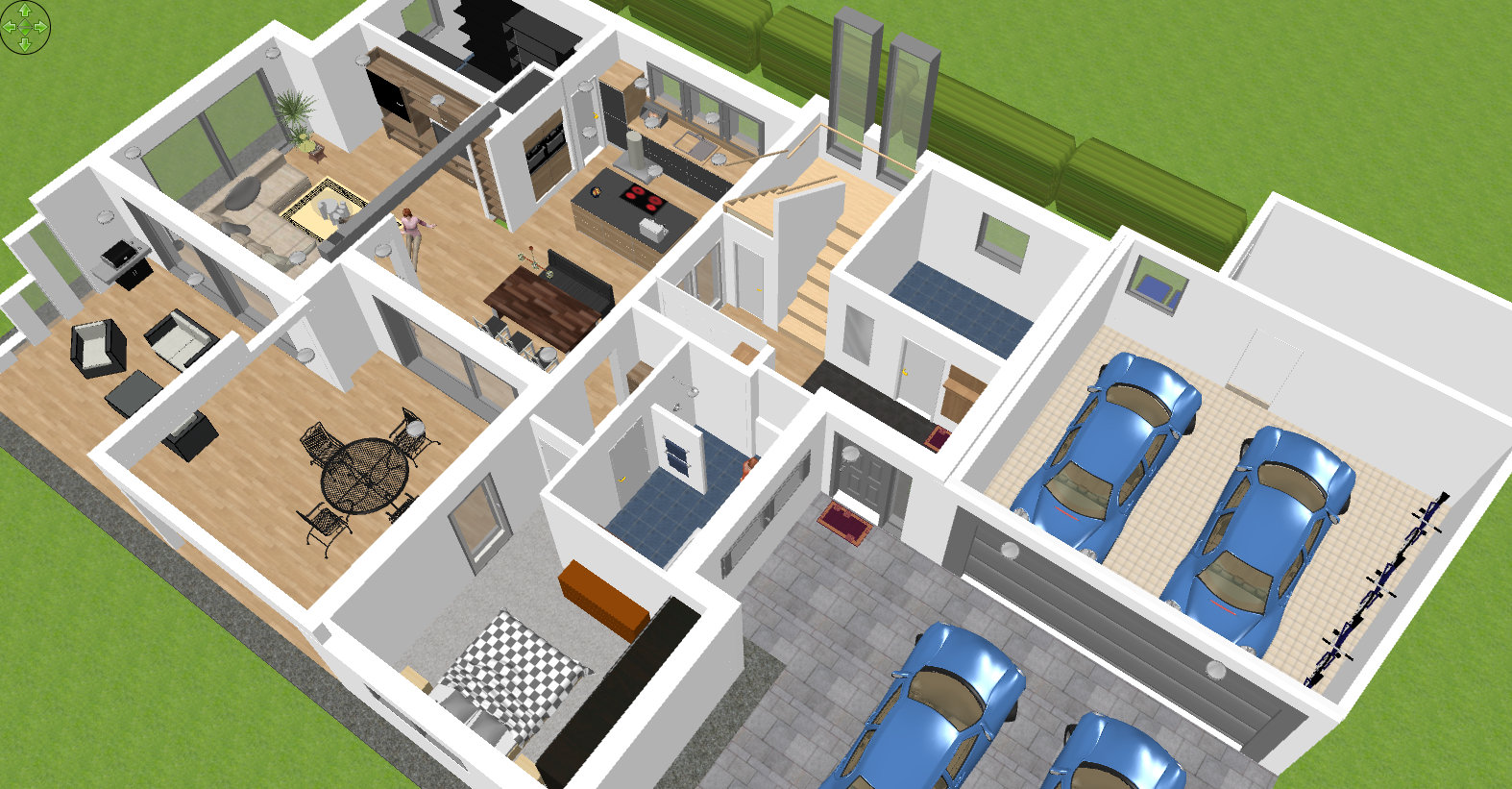

Wir sind gerade dabei final die Gestaltung des Flurs festzulegen...
Raumaufteilung ist wie folgt: Wohnzimmer + Küche im EG, Schlafzimmer + Kinder im OG. Wenn die Kinder mal ca. 14 sind werden wir das Eltern-Schlafzimmer ins EG verlegen.
Unsere große Frage war, wie trennen wir den EG-Wohnbereich (Küche/WZ) vom Flur / Treppenhaus.
a) komplett offen ohne Türe
b) Türe direkt bei der Ostwand vom Wohnzimmer
c) Türe mittig von der Treppe
d) Türe östlich von der Treppe

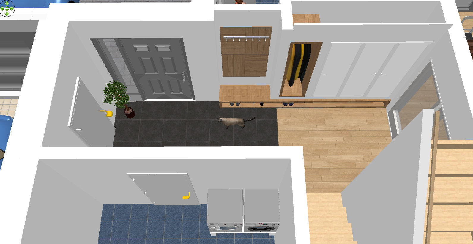

Haben uns für b) und einer doppelten Glastüre entschieden.
Vorteil: Etwas Lärmschutz, etwas Kälteschutz
Nachteil: Man muss durch den "kalten" Flur wenn man vom Schlafzimmer in die Küche geht
Damit der "kalte" Flur etwas wohnlicher wird, haben wir geplant dort auch bis zur Ende Treppe den gleichen Boden wie im Wohnbereich (Parkett) zu verlegen, von der Treppe bis zum Eingang (Schmutzbereich) jedoch Fliesen.
Zur Gestaltung haben wir uns einen einbauschrank mit Bank und langem offenen schuhregal unten überlegt. Ich persönlich mag nicht in Schränken meine Alltagsschuhe suchen...
