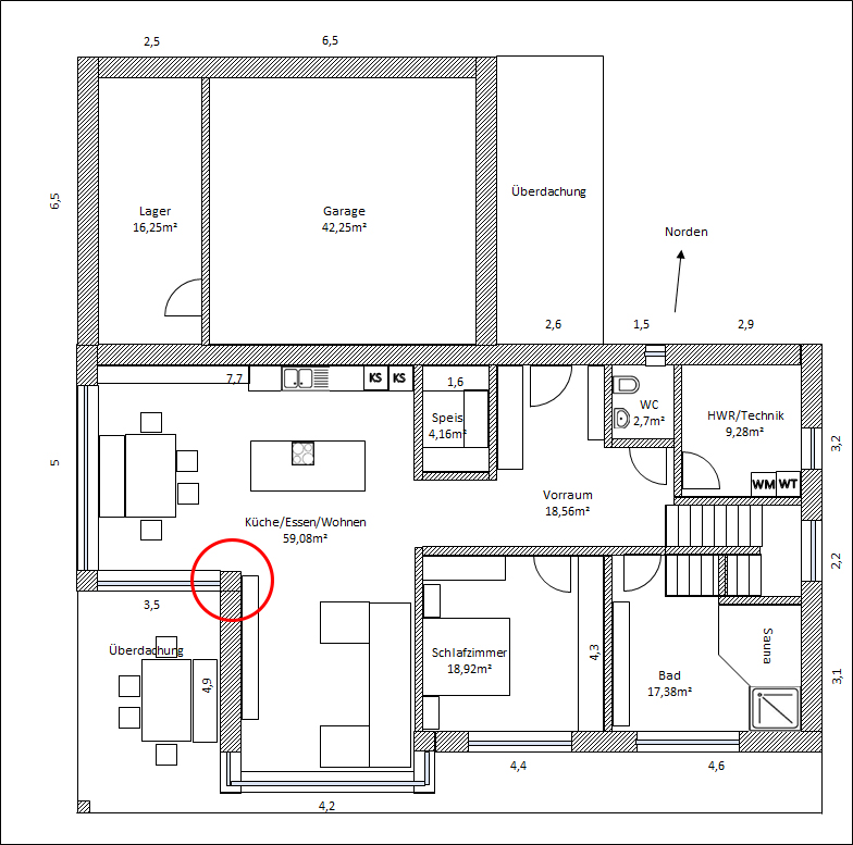

emundem schrieb:
Wie meinst du könnte man diese Ecke entschärfen?
Wenn die Ecke weg ist natürlich.
Das ganze sieht irgendwie hilflos aneinander gereiht aus. Das ist zwar kein Drama, aber ein Hausgefühl hab ich hier nicht - eher wie in einer Wohnung. Diese ewige Sichtachse bis zur Treppe - das würde mich auch stören.
Habt Ihr keinen Architekten, der Euch Eure Wünsche umsetzt?
kbt0929.08.18 14:02
kaho674 schrieb:
So eine abbe Ecke si
Verstehe ich nicht ... welche Ecke stört dich?
Treppenblick ... Tür zum Allraum Wohnen/Essen/Kochen wäre vielleicht gut.
Ich finde den Grundriss übrigens um Klassen besser als den Eingangsgrundriss.
Bad sollte man aber noch mal überdenken, damit eine großzügigere Dusche entsteht. Verzicht auf das breite Fenster z. B.

emundem
29.08.18 14:26
Ja das könnten wir machen. Was wir so eigentlich ganz nett finden, ist dass so doch einiges an Licht in den Vorraum kommen sollte
Vielen Dank für die Blumen, uns gefällts auch besser
Hier sind wir auch noch am überlegen, wie wir das besser machen könnten. Zur Sauna wurde uns gesagt, dass man mit 2 x 1,9 Meter Außenmaß gut auskommt. Habt ihr hier Erfahrungen?
Die Dusche hätte so dann ca. 1,1 m mal 1,3 m. Das ist uns auch noch etwas zu wenig. Meinst du die Breite passt schon und wir müssten nur in der Tiefe noch größer werden?

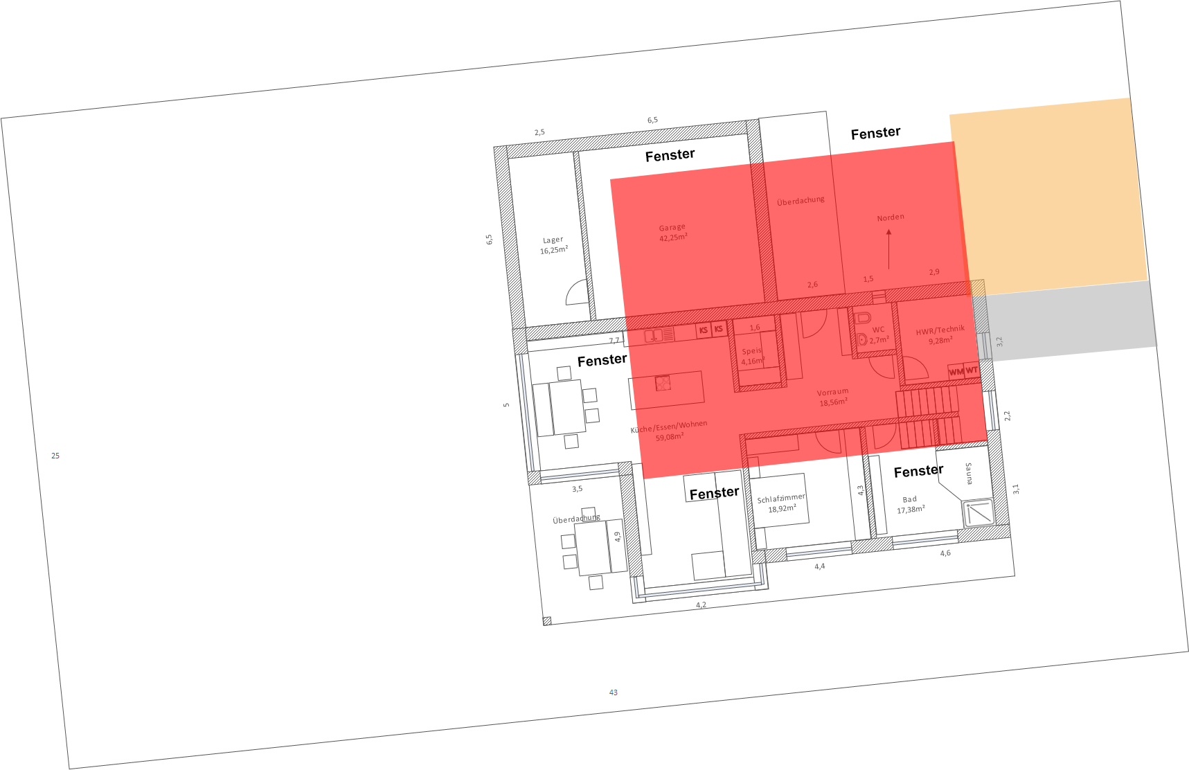

Sorry, aber ich muss den Baukörper insgesamt mal in Frage stellen:
Ihr habt ein Top-Grundstück, wie ich finde. Die Garage steht m.E. viel zu weit planlinks. Die ganze Anordnung ist für mich äußerst unglücklich. Wäre es meins, wäre dies die Ausrichtung, die ich mir für den Baukörper am ehesten in Betracht ziehen würde:
Grundriss eines Hauses mit rot markierten Bereichen Küche/Wohnen und Garage; Fensterverteilung.
Wie man sieht, hat nun der Hauswirtschaftsraum die Garage an der Backe und damit weniger Fenster und nicht die Küche. Ob da jetzt irgendwo eine Ecke ab oder dran muss, entscheide ich im nächsten Schritt.

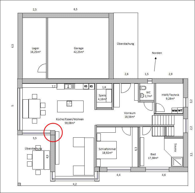

kaho67429.08.18 14:41
Na die:
Grundriss: Küche/Essen/Wohnen, Schlafzimmer und Bad, Vorraum, Garage, Lager, WC, HWR.
Ja, jeder Raum hat eine ordentliche Größe und man kann ihn respektabel nutzen. Aber diese Ecke ist trotzdem das erste, was Dir ins Auge fällt und Dich anspringt. Da könnt ich mich nicht dran gewöhnen.
