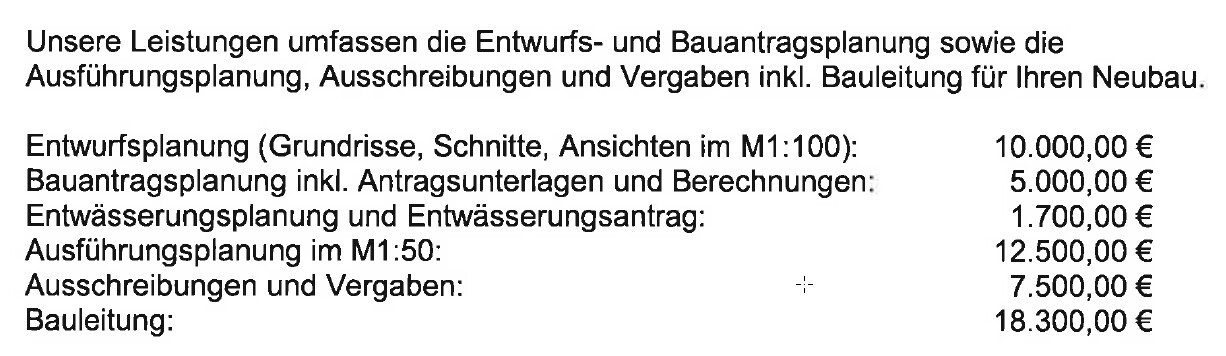

Hi, ja also die Honorarberechnung des Architekten setzt sich wie folgt zusammen:
Im Angebot steht zusätzlich folgendes
Heftige Summe! Ist das Brutto oder Netto? Bei so einem Honorar ist die Erwartungshaltung unermesslich hoch! Der muss man erst mal gerecht werden.
Das war ich nicht bereit zu zahlen und bin trotzdem mit Keller in 8,5 Monaten ohne Pannen und Baupfusch fertige geworden mit meinen Einzelgewerken.
Abzüglich meiner pauschale für Leistungsphase 1-4 ist der Honorar in der Größenordnung meines gesamten Sanitärgewerkes! Puh... was man mit dem Geld alles machen lassen kann...

Wie gesagt wären wir ja bei mehreren Architekten. Bei den beiden „letzten“ Architekten haben wir uns auf die 60.000 fix inkl Steuer verständigt. Die 60.000 EUR sind ein Mittelwert. Einen günstigeren (außer der Chaot) haben wir nicht gefunden. Einer liegt bei 70 und einer sogar bei rund 80.
Daher komme ich ja dazu das Thema zu hinterfragen. Ich glaube aber das ist ein „guter, gerechtfertigter“ Preis. Das sagen mir zu mindest die Honorarangebote die ich jetzt vorliegen habe...

Zum Architektenhonorar: Das ist vermutlich in etwa das HOAI Honorar, vermute ich. Ja, das ist echt viel für meinen Geschmack. Aber ich fürchte, in Ballungsgebieten wird es nicht anders gehen, wenn man mit Architekt und Einzelvergabe bauen möchte. Ob es das einem wert ist, muss man selber wissen. Ob in so einem Fall nicht doch der Gang zum GU besser wäre... Geht doch mal zu Baufirmen, schaut euch an was die zu bieten haben, lasst euch mal ein Angebot machen. Und dann seht ihr ja, ob ihr damit günstiger fahrt. Wenn nicht, würde ich den Architekten dem GU vorziehen, aber das ist meine persönliche Vorliebe.
Wir selbst haben für unseren Architekten von Anfang bis Ende, also vom Entwurf bis zur abgeschlossenen Bauleitung etwa 20 Prozent von eurem Angebot gezahlt . Hier in der Region zahlt keiner nach HOAI und 90 Prozent bauen mit Architekt und Einzelvergabe (das ist hier der übliche Weg, da GUs im Regelfall teurer sind - wie gesagt, hier ticken die Uhren noch etwas anders). Für uns war unser Architekt jeden Cent wert. Aber knapp 60k sind halt noch mal ne ganz andere Hausnummer. Allerdings hat sich unser Bau ja finanziell eh in ganz anderen Dimension bewegt.
