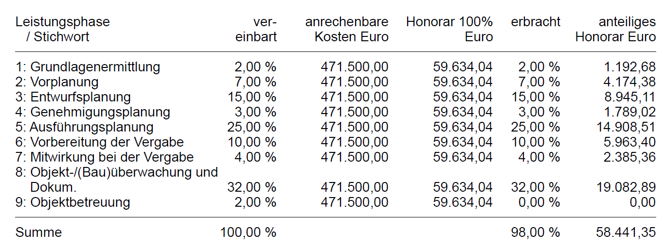

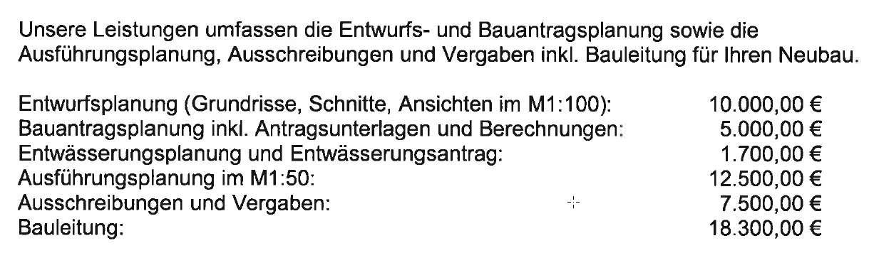

Noch was. Einzelvergabe finde ich persönlich in der momentanen Situation Harakiri. Es sei denn du kannst deine Arbeit mindestens ein Jahr lang auf 50% TZ runterfahren. Das ganze Schnittstellengenerve, der Koordinationsaufwand... Ständig kommt wer einfach nicht.
50% TZ? No way! Absolut undenkbar, aber: Schnittstellengenerve? Koordinationsaufwand? Darum muss ich mich doch gar nicht kümmern, oder? Lt. Architekt übernimmt er die Bauleitung für das komplette Projekt. Hier müsse ich mich um nichts kümmern. Er würde ausschreiben, wir dürften, falls Kontakte bestehen, auch Unternehmen nennen, er schreibt aus, wir entscheiden und er verfolgt weiter. Einzig die Bezahlung der Gewerke laufe in diesem Fall dezentral über mich - Rest ist bei ihm.
Ist das etwa nicht die Aufgabe des Architekt? Habe ich mich hier etwas zu "grün" angestellt mit der Prämisse oder hätte ich das nur noch mit erwähnen müssen, dass der Architekt den kompletten Vorgang inne hat?! So hat er mir zu Mindest die 60 TEUR "verkauft"
Wir haben 2017 recht ländlich in RLP gebaut. Auch mit Architekt und Einzelvergabe. Bei uns war es so, wie du es beschrieben hast. Wir haben gemeinsam mit dem Architekten entschieden, welche Firmen für die Ausschreibung angeschrieben werden sollen. Wir durften Firmen nennen, wenn wir Vorschläge hatten, ansonsten hat er uns Firmen vorgeschlagen, die seiner Erfahrung nach "gut und günstig und zuverlässig" sind. Er hat dann die Ausschreibung gemacht, mit uns die darauffolgenden Angebote durchgesprochen, die Aufträge an die Firmen vergeben, die Firmen und den gesamten Ablauf des Hausbaus untereinander koordiniert und die durchgeführten Arbeiten kontrolliert. Die Rechnungen haben wir dann auch direkt von den Firmen zugesandt bekommen; wir sollten diese aber wenn wir möchten dem Architekten zur "Kontrolle" kurz rüberschicken und er hat die Rechnungen dann kurz gegengeprüft und sein "OK" gegeben, bevor wir gezahlt haben.
Das alles hat absolut reibungslos funktioniert. Es gab keinen langen Leerlauf auf der Baustelle. Wir mussten uns um nichts kümmern. Hat alles der Architekt gemacht. Wir selbst hatten mit den ausführenden Firmen faktisch so gut wie keinen Kontakt, es sei denn, es war noch irgendwas im Detail zu besprechen oder zu bemustern, aber selbst dann war der Architekt (wenn gewünscht) zur Unterstützung dabei. Der ganze Bau lief absolut problemlos und (bis auf wirkliche Kleinigkeiten) ohne Mängel oder Probleme. Und die ursprüngliche Kostenschätzung des Architekten hat auch gut gepasst - OK, wir waren bisschen drüber (ca. 10 k), aber nur weil wir nachträglich aufgemustert hatten, es war also unsere bewusste Entscheidung. Ansonsten hat alles gepasst, weil wir ja frühzeitig genaue Angebote der ausführenden Firmen vorliegen hatten, woran die Firmen sich auch tatsächlich alle gehalten haben.
Allerdings war das - wie gesagt - 2017 im ländlichen RLP. Hier ticken die Uhren oft noch etwas anders. Hier läuft z.B. fast alles ohne schriftliche Verträge und nur mit Handschlag. Ja, kann riskant sein. Hat aber reibungslos bei uns geklappt. Daher, keine Ahnung ob das bei eurem Bau mit eurem Architekten auch so laufen würde. Aber: Wenn das von ihm so kommuniziert wurde, gehe ich mal fest davon aus. Ich kann den Bau per Einzelvergabe und Architekt auf jeden Fall empfehlen!

Mit Architekt der beauftragt ist sollte es gehen. Lässt er sich alles bezahlen.
Bei uns sehr ländlich haben 2 in reiner Einzelvergabe (ohne Architekten in der Leistungsstufe) gebaut bzw bauen sie noch. Katastrophe
