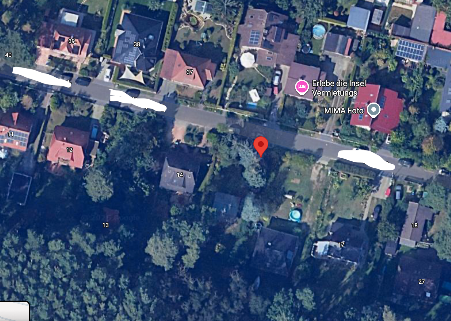

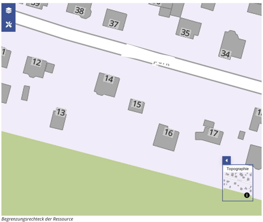

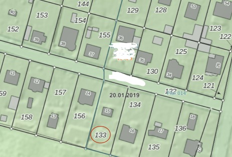

Gibt es einen Bebauungsplan dazu?So hier kommen erstmal noch die versprochenen Informationen zur Lage des Grundstücks.
kbt09 schrieb:
welche Breite hat es? Vielleicht mal einen Google Maps Ausschnitt, wo man die aktuelle Bebauung rundum erkennen kannDas Grundstück ist 18m breit und 50m lang. Auf dem Bebauungsplan ist es mit der 15 gekennzeichnet. Im Moment steht ein alter DDR-Bungalow drauf den wir noch abreißen müssen. Von der Lage des Hauses auf dem Grundstück sind wir frei, wie ihr sehen könnt haben die Nachbarn links neben uns ihren Bungalow relativ weit nach hinten Richtung Wald gebaut und die Nachbarn rechts von uns haben ihren 1,5 Geschosser relativ weit vorne stehen. Wir würden uns eher an den Nachbarn rechts orientieren, so dass unser Haus ungefähr dort enden würde, wo auch unser Bungalow aktuell endet.
hanghaus2023 schrieb:
Gibt es einen Lageplan mit Höhen?Leider bisher noch nicht. Wir gehen davon aus, dass das Grundstück zum Wald hin im Vergleich zum Straßenniveau (also im Verlauf der 50m) ca. 2-3m ansteigt. Es ist richtig, dass das im Entwurf nicht berücksichtigt ist, wir haben das aber so angegeben und auch für Erdarbeiten die dadurch entstehen nochmal 10.000€ mehr eingeplant. Ich hoffe, dass es dann in der weiteren Planung mit in die Entwürfe aufgenommen wird.

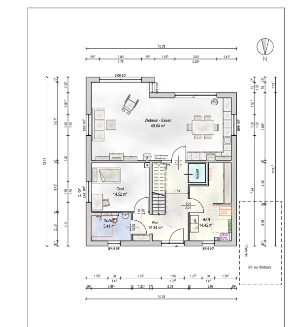

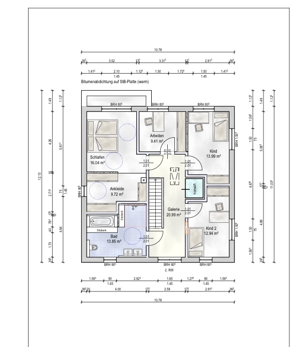

Wir haben nun nochmal mehrere Runden mit der Architektin gedreht und sind nun bei diesem Grundriss raus gekommen. Wir haben durch die Veränderung der Treppenform nun eine Garderobe im Flur und insgesamt mehr Platz in den Zimmern und einen etwas kleineren Flur. Durch den Aufzugschacht bekommen die Kinderzimmer leider jeweils eine Ecke aber die andere Möglichkeit (den Schacht und die Treppe getauscht) hätte uns einen unmöglichen Schnitt in Bad und Ankleide beschert.
Was sagt ihr dazu? Die Möblierung ist an manchen Stellen noch nicht korrekt (der Esstisch soll natürlich nicht in der Küche stehen).

Wir haben nun nochmal mehrere Runden mit der Architektin gedreht und sind nun bei diesem Grundriss raus gekommen.Eckige Runden, wie mir scheint ;-)
Den "Erker" mit nur Mehrkosten und null Nutzen (wie gesagt, doppelschwör, zur Entlangweiligung ist er nicht notwendig und auch nicht ergiebig) gibt es immer noch. Zumindest die Aufteilung ist entschlechtert, budgetfreundliche Änderungen des Baukörpers oder seiner Größe sehe ich auf den ersten Blick nicht. Der Aufzug ist als nackter Fahrkorb dargestellt - ohne Antrieb und Gegengewicht praktisch allein schachtfüllend. Paßt seine Maschinerie in den Dachraum ?
