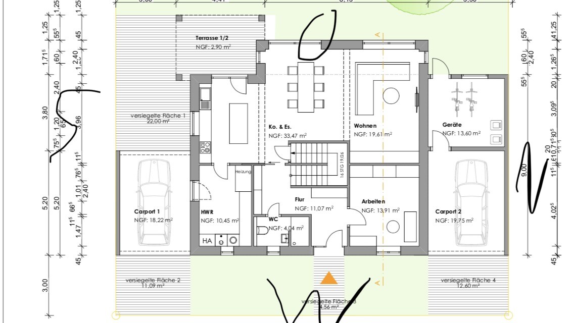

Bei dem Flur habt ihr sicherlich recht, allerdings kannst du bei unserer Variante dann mal fast unbekleidet zum Gästebad nach unten gehen, ohne von der Haustür aus gesehen zu werden.
Also ich geh regelmäßig unbekleidet durch mein ganzes Haus. Sollte ich mir Gedanken machen?
spochtsfreund schrieb:
Bei der Grenzbebauung mag ich persönlich einfach nicht ungenutzten Raum an den Seiten, zudem wirkt das Haus dadurch in meinen Augen nicht so klobig, aber auch da sind Geschmäcker echt verschieden.
Schade. Ich find gerade den ungenutzten Raum wichtig. Wäre eine Chance für Kletterrosen oder Büsche, das ganze einzurahmen.

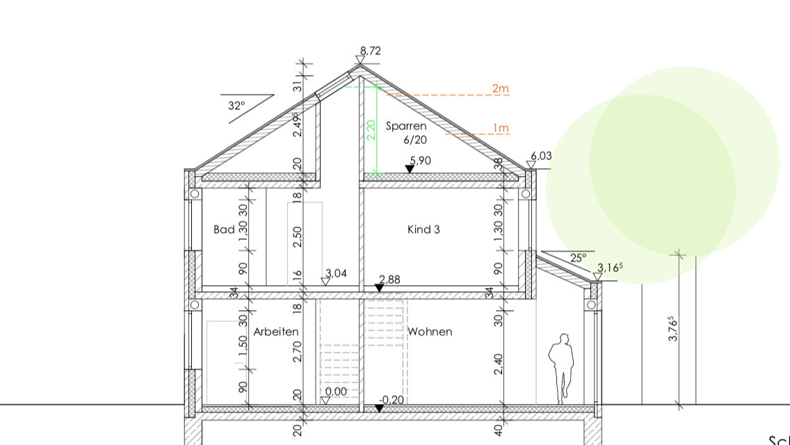

Ja so ein Giebel ist echt mega! Stell ich mir aber auch nicht gerade als Schnapp vor...
Von Velux gibt es Tageslicht-Spots - vielleicht ne günstigere Alternative?! (ohne zu wissen, was sowas kostet...)

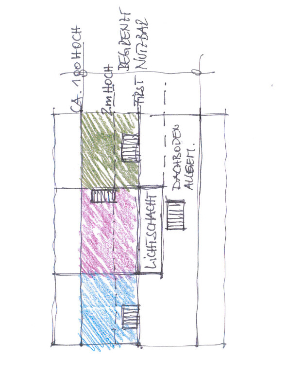

spochtsfreund07.04.18 22:25

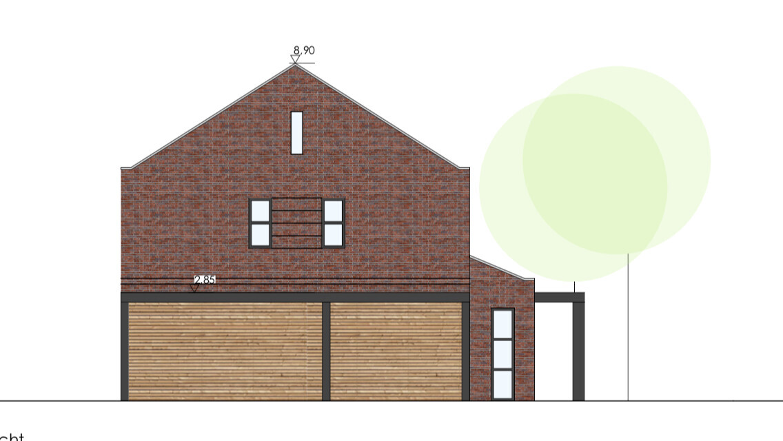

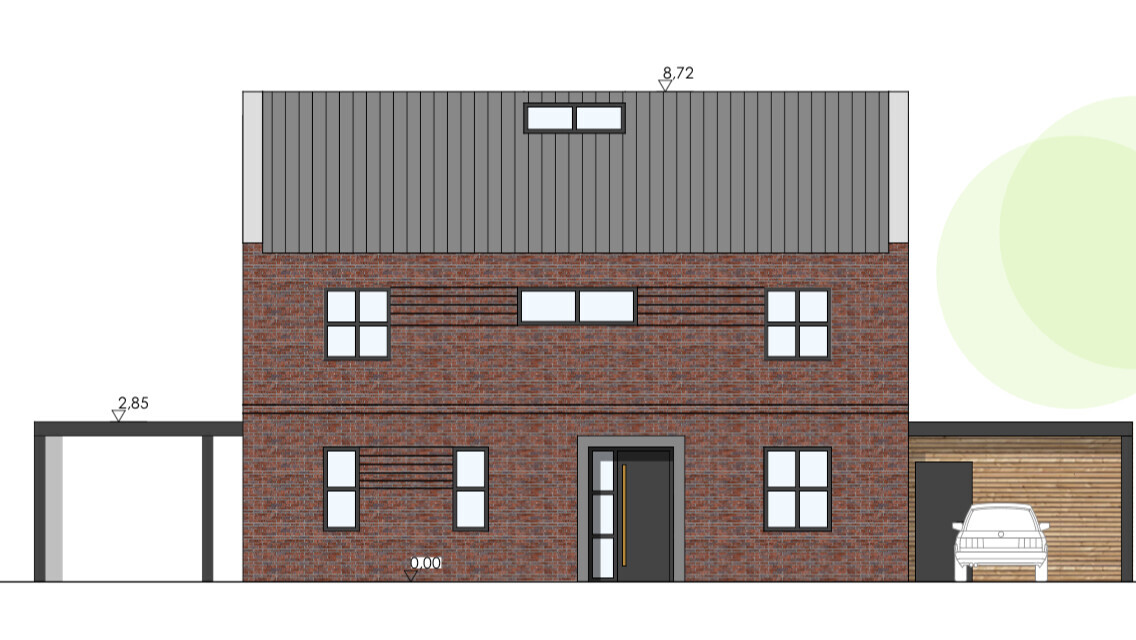

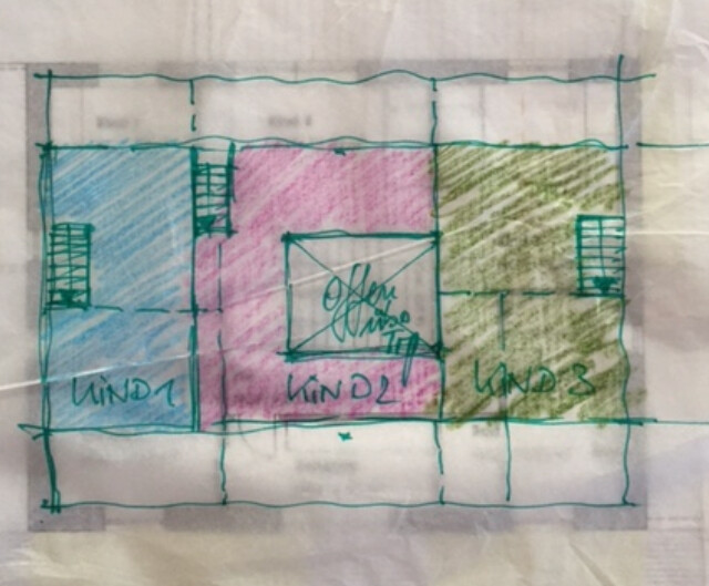

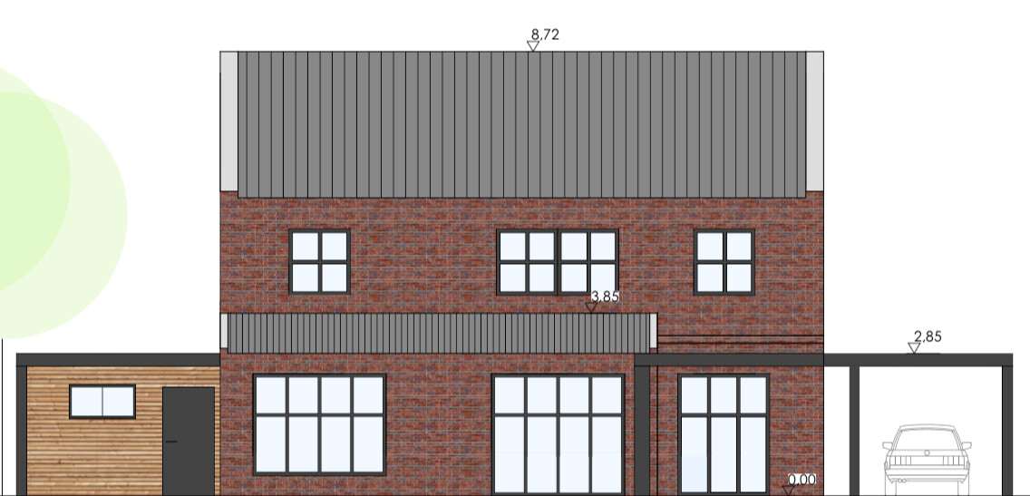

Dank auch einiger Tipps von euch, ist dies jetzt unser finaler Entwurf. Die Skizze zeigt eine Möglichkeit für den Dachboden, so dass wir sowohl Stellfläche, als auch eine Fläche für die Kinder bekommen. Der Lichtschacht würde auch eingeplant, Fenster lassen sich natürlich nur mit einer großen Leiter putzen, aber das wird schon. Als Klinker haben wir uns für den Deppe DF 1622ek entschieden.
Unser Architekt hat das ganze gute Stück in KFW55 auf 340000€ geschätzt. Ich bin gespannt, wie viel es wirklich wird.
Also noch mal Danke und ich werd sicher hier noch mal das ein oder andere erfragen oder bei Interesse auch einfach mal berichten.
LG
Henning

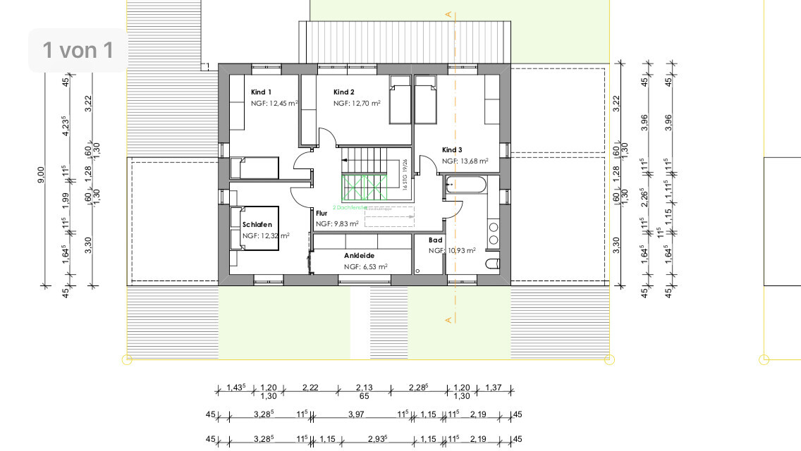

kaho67408.04.18 09:45
Läuft da eine Schiebetür im Schlafzimmer vor der Wand? Falls ja, würde ich die auf jeden Fall noch in die Wand legen. Sonst kann man dort weder Bild aufhängen, Fernseher anbringen oder vielleicht ein Regalchen stellen.
