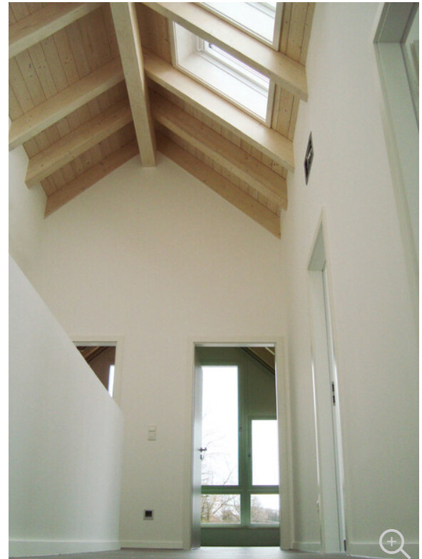

Oberlicht in der Ankleide, jetzt verstehe ich das. Sorry ist ne top Idee.
Das mit dem offenen Dachstuhl über der Treppe überlegen wir auch. Komplett gläsern wird das dann aber nicht. Eher ähnlich auf dem angehängten Bild.
Heller Eingangsbereich mit Holzbalkendecke, hohen Wänden und Dachfenstern

Die Dachfenster im letzten Bild, putzt die jemand? Wenn nein, vermutlich kein Problem, aber falls jemand keine schmutzigen Scheiben mag, stelle ich mir das schwierig vor.
Wofür gibt es Leitern, ist auch nur ne Idee

So ein normales Dachfenster geht, so finde ich, zur Not auch.
Eine zur Mauerabdeckung passende Bekleidung muss dann aber sein.
pers. würde ich einen Glasfirst den ich sogar noch auf 30 cm über der Dachfläche planen würde bauen.
zusätzlich eventuell Lichtausschnitte im Treppenhaus
