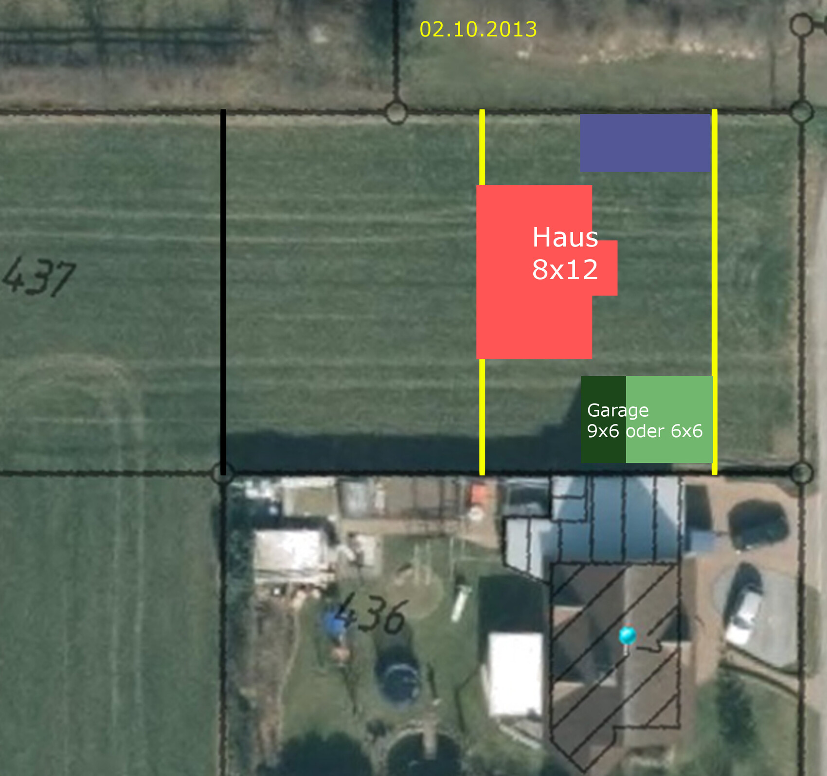

wir Planen gerade unser Haus, erste Entwürfe liegen bereits vor, jedoch bin ich mir sehr unschlüssig ob und wie wir mit dem möglichen Grundstück klar kommen.
Ursprünglich wollten wir gerne einen Bungalow und Platz für drei Autos (1x Geschlossene Garage, 2x Carport). Das wird aber wohl nichts auf dem Grundstück.
Also 1,5 Geschosse ca. 12,60m X 8,40m
Das Grundstück ist 23m X 40m wenn ich nun die 3m zum Nachbarn abziehe bleiben noch maximal 7,4m x 9m im Norden für die Garage/Carport.
Ich bin mir nur nicht sicher ab das so passt oder ob es bessere Lösungen gibt.
Garage im Norden macht ja sinn, jedoch stünde im Süden die vom Nachbarn an der grenze, von daher macht sie da auch sinn.
Würde mich über Tipps oder Anregungen sehr freuen.
Danke und Gruß
Björna

meinst du die Garagen vor das Haus zu setzen?
Lageplan eines Baugrundstücks mit rotem Hausgrundriss und Garage.
26.03.15 01:22
Blau weg, Garagen und Carport in Grün im Süden.
Aber natürlich irritiert jetzt die Aussage, dass Du Hauswirtschaftsraum mit Ausgang im Osten zum Carport planst.
Das war vorher von Dir nicht kommuniziert, genauso wenig, warum und wieso. Es ging nur um die Lage der Garagen und Carport... man plant alles zusammen!!! Dann funktionieren auch die Bedürfnisse 😉
Ich bin von einer Grobplanung ausgegangen, wo ein Hausgrundriss nicht feststeht, siehe Dein #1
Wenn natürlich der Hausentwurf es vorgibt, Nebenräume im Norden zu legen und der Bedarf es ist, von den Nebenräumen zu Carport Garage zu kommen, würde ich beide Garagen + Carport in den Norden legen...
Wahrscheinlich wirst Du auch mit dieser Meinung nicht zurecht kommen, deshalb rate ich Dir: lasse ein Haus nicht von Stellmöglichkeiten einrahmen, sondern wähle gezielt eine Richtung, wo die kostbaren Pkws stehen sollen.
Was nun als Nachbarbebauung so los ist, sollte im Vorgarten/Vorhof nebensächlich sein.
War nicht vor kurzem hier geschrieben, dass Garage/Carport auch ausserhalb der Baugrenze gebaut werden darf? Wenn Du Deinem Architekt nicht vertraust, dann würde ich an Deiner Stelle mal beim Bauamt anfragen.
Gruss Yvonne
björnar_hus
26.03.15 06:27
Bebauungsplan sieht das so vor. Garagen und Carport nur in dieser Fläche.
Hauswirtschaftsraum ist dort nicht fix. Ist so auf Grundlage des ersten Plans zustande gekommen. Ist also keine Vorgabe.
Wenn ich beides auf eine Seite lege wird es doch zu eng.
garagencarporthauswirtschaftsraum
