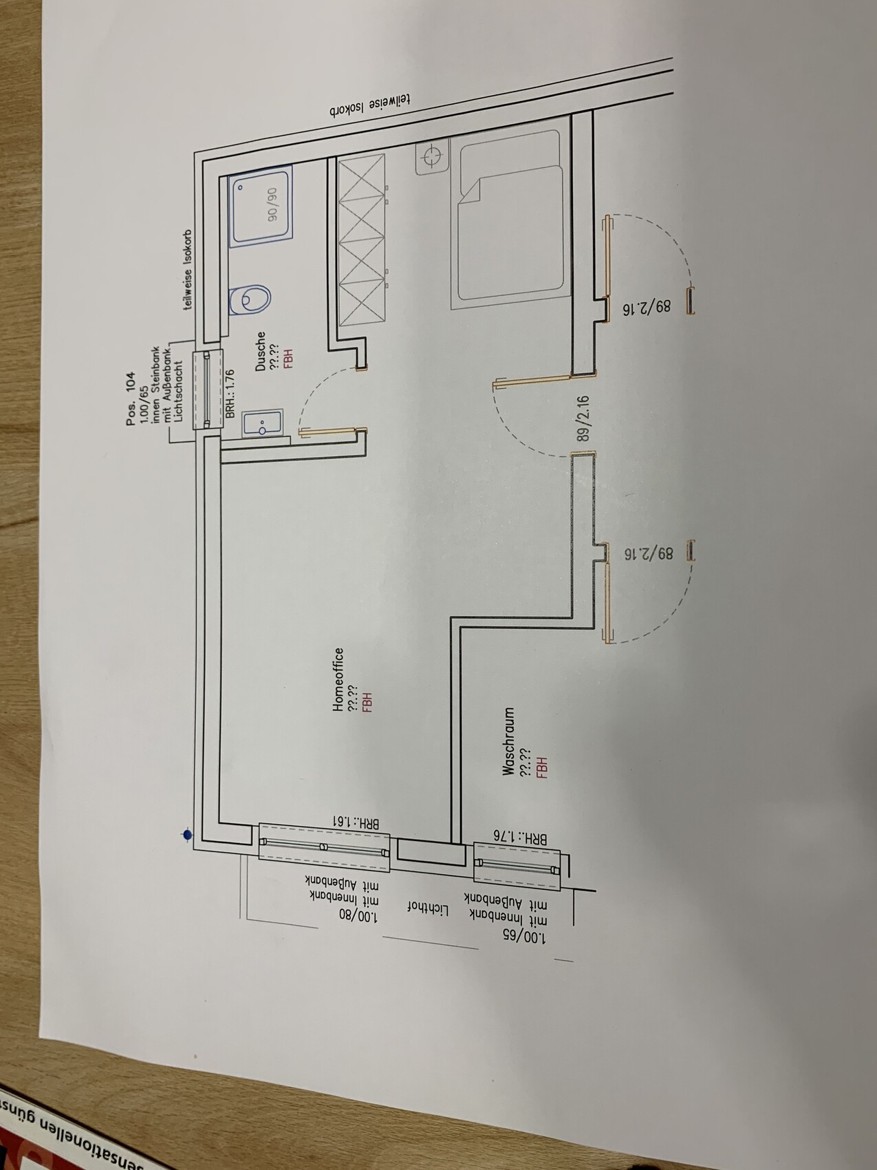

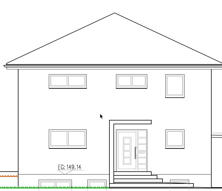

Moin moin allerseits: Vor der Bestellung der Fenster hatte ich noch mal eine Frage an euch:
In der derzeitigen Planung hab ich noch mal ein paar Ideen entwickelt.
Alternative 1:
- „rechte Seite“ aneinander angleichen durch die Höhe Gäste-WC auf 1,25 statt bisher 1,00
- „linke Seite“ aneinander angleichen durch anpassen der Fensterhöhen auf 1,00 statt bisher 0,75 vom Bad
Alternative 2: das Höhenmaß aller Fenster auf der Front auf 1,00 anpassen, d.h. Inkl Bad. Damit hätte man nur ein Höhenmaß durchweg.
was meint ihr?
Alternative 1:
| # | Was | Bisher | Neu | Kommentar |
| 208 | Gäste-WC | 1,00 x 1,00 | 1,00 x 1,25 | Angleichen Bad 302 |
| 202 | Küche | 2,00 x 1,00 | 2,00 x 1,00 | Keine Änderung |
| 303 | Bad | 1,65 x 0,75 | 1,65 x 1,00 | Anpassen Küche 202 |
| 304 | Schlafzimmer | 2,00 x 0,75 | 2,00 x 1,00 | Anpassen Küche 202, Bad 303 |
was meint ihr?

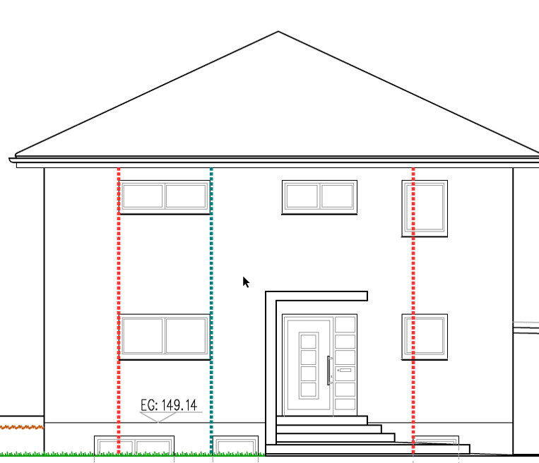

was meint ihr?Dass alle gleichhobeln Quatsch ist, aber ich würde ein Fenster im Keller schmaler machen (gleiche Breite wie das daneben) und im EG und OG welche nach rechts schieben:https://www.instagram.com/11antgmxde/
11ant schrieb:
Dass alle gleichhobeln Quatsch ist, aber ich würde ein Fenster im Keller schmaler machen (gleiche Breite wie das daneben) und im EG und OG welche nach rechts schieben:Liest sich gut aber durch ein kleineres Fenster im Keller würde ich das Tageslicht für das Homeoffice massiv reduzieren...Ähnliche Themen
