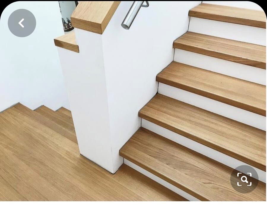

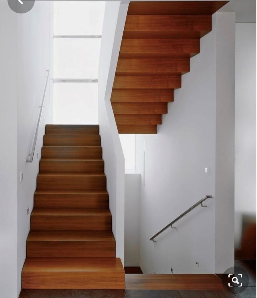

Ansonsten ist es Geschmackssache. Die Wand bei der Treppe wäre nicht meins, da dann das Licht vom Fenster oben weniger Chance hat, den Flur im EG mit zu erhellen. Tür zum Essplatz ist mir immer noch zu pipslich und zu weite Wege mit den Einkaufstüten. Flur im EG öffnen find ich gut.
Ansonsten das ganze Haus oder ansonsten die Treppe? Die Treppe wollten wir eigentlich schon sehr hell haben. Ich meine der Teil der Treppe im EG ist durch die Wand der Garage erst mal "zu", den Teil überhalb der Garage möchten wir aber mit einem großen Glaselement / Fenster / ... so hell als möglich haben. Die Treppe soll ja eine Podesttreppe werden d.h. die Wand wird nicht ganz hochgezogen, sondern (so stellen wir uns das zu Mindest vor) so in der Art aussehen: (inkl. Fenster wie oben beschrieben): (siehe Anhänge 1 und 2)

Die Treppenwand ist nur handlaufhoch - das war in der Skizze unklar (nicht Deckenhöhe Wände werden üblicherweise andersfarbig dargestellt). Dann find ich den "Handlauf" doch ok.
