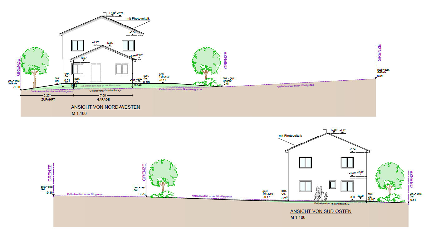

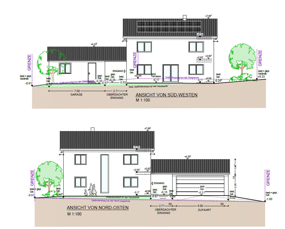

Hier die Ansichten
Zwei Hausansichten: Südwest- und Nordost-Ansicht mit Garage, Eingängen und Bäumen.
Architektenansicht von Nordwesten und Südosten eines Hauses mit Garten, Bäumen und Photovoltaik.
kaho67413.04.20 19:45
Das könnte dann aber eng werden, wenn das Ehe-Bett an die Treppenwand soll. Am besten mal möblieren. Normalerweise braucht es wenigstens etwa 3,40m Stellflächen-Breite. Da ist die Tür schnell im Weg. Die kann man auch nicht mal eben versetzen, sonst fehlt die Stellfläche für den Schrank.
Die Fenster planoben (Nordostseite) könnte man noch optimieren. Bei Satteldach ist das aber nicht so wichtig. Das WC-Fenster im EG stört die Perfektion - aber vielleicht ist das gar nicht so schlimm. Wer mutig ist, macht den Rahmen extra Pink.

Ein Doppelbett passt locker dort hin, da haben wir nachgemessen Aber danke für den Tipp. Genau die Tür ist so "mittig" um hinten noch Platz für den großen Schiebetürenschrank zu haben.
Ja die Fenster in der N-O-Seite sind nicht gleich groß und nicht im gleich Abstand, dies ging innen aber wegen der Dusche im OG nicht anders, uns stört es nicht und ich denke im Gebauten-Zustand sieht man es auch nicht mehr so sehr. Wir wollten schon gern ein Fenster im WC Mal schauen obs Pink wird
