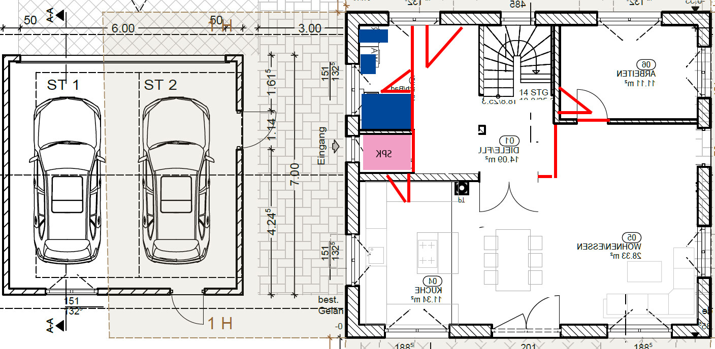

Hallo ihr Lieben,
Wir haben zwar schon unsere Baugenehmigung, trotzdem würde es mich interessieren wie ihr es gemacht hättet, was ihr verändert hättet.
Größe des Grundstücks: 1000m²
Randbebauung: erlaubt nur Garage ohne Fenster
Geschossigkeit: zwei Vollgeschosse
Dachform: Satteldach
Stilrichtung: modern
Ausrichtung: Nord-Ost, damit Garten in SW
Wir wollten Platz aber keinen Raum her schenken, wie manche mit z.B. einer Galerie. Großer Wohn-Essbereich, da wir uns dort am meisten aufhalten. Das Büro soll zwingend ins EG und wir wollten auch 2 „Bäder“ unten, da wir wenn wir alt sind nur noch im EG wohnen wollen. Keller ist im Budget und den Platz brauchen wir auch durch Pelletheizung und Pelletlager. Wir sind eine Familie mit später 2 Kindern. Die Familienplanung ist mit dem 2. Kind abgeschlossen.
Stilrichtung, Dachform, Gebäudetyp: modern, Satteldach
Keller, Geschosse: Keller, zwei Vollgeschosse
Anzahl der Personen, Alter: 2 Erwachsene, später mal 2 Kinder: 27,31 Jahre alt
Raumbedarf im EG, OG: jeweils ca. 75 m²
Büro: Homeoffice
Schlafgäste pro Jahr: 2-4
offene oder geschlossene Architektur: eher offen
offene Küche, Kochinsel: offene Küche mit Insel
Anzahl Essplätze: 6
Kamin: nein
Musik/Stereowand: nein
Balkon, Dachterrasse: kein Balkon, später mal überdachte Terrasse
Garage, Carport: Garage
Nutzgarten, Erholungsgarten, Naschgarten
weitere Besonderheiten
Photovoltaikanlage
Von wem stammt die Planung:
-Planer eines Bauunternehmens
Was gefällt besonders? Warum?
Der Grundriss gefällt uns schon sehr gut.
Was gefällt nicht? Warum?
evlt. zu viel Platz verschenkt?? Wohn-Esszimmer zu eng?
Preisschätzung lt Architekt/Planer: 450.000€
Persönliches Preislimit fürs Haus, inkl Ausstattung: 530 000€
Heiztechnik: Pelletheizung und Fußbodenheizung, Heizstab damit die Photovoltaikanlage auch das Wasser mit Strom erwärmen kann
-könnt Ihr nicht verzichten:
EG Bad, Büro
Individuelle Planung
Bitte um Meinungen zur Raumaufteilung und Grundrissgestaltung
Viele Grüße
Lisa & Udo
Im Norden liegt die Einfahrt,
Im Süden das Wohn-Esszimmer-Küche
EG + Garage mit Überdachung des Durchgangs
OG

Lisa24 schrieb:
Wie groß wäre denn dann das EG Bad? Welche Größe hätte die Nasszelle? 2 qm? hm... Steh aufm Schlauch.
Das muss man sehen wie es läuft...nur mal ne ganz grobe Skizze, damit klar wird, was wir meinen:Küche würde man eher in die Nische platzieren. Wollte nur demonstrieren, wie viel Platz im Allraum entstünde.
[ATTACH alt="Beispiel.jpg"]45538[/ATTACH]
Küche würde man eher in die Nische platzieren. Wollte nur demonstrieren, wie viel Platz im Allraum entstünde.Oh super danke für die Mühe, aber wir wollten gern die Haustüre da wo sie ist
Hatten aber anfangs auch alles hin und her geschoben.
Grüße
