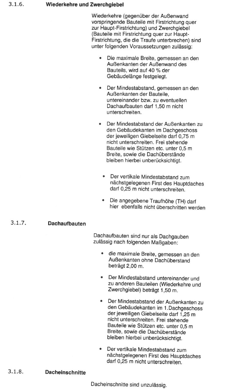

Kann man im Dachgeschoss denn Gauben setzen? Mit denen kann man wirklich sehr viel Raum gewinnen. Wenn man sie gleich mit einbaut wenn das Dach gebaut wird sind die Mehrkosten nicht all zu hoch.
Interessant ist dann sicherlich auch ob man diese Möglichkeit später vielleicht nutzen möchte und dann so baut wie Aotearoa vorgeschlagen hat. Also eine beruhigende Reserve für später offen halten.

@garfunkel Ja Gauben sind erlaubt. Haben wir auch schon überlegt. Hab mal im Anhang einen Auszug aus dem Bebauungsplan. Ist nicht ganz so einfach..
Seiten eines Bauplans mit Vorschriften zum Dachaufbau, Wiederkehr und Zwerggiebel
