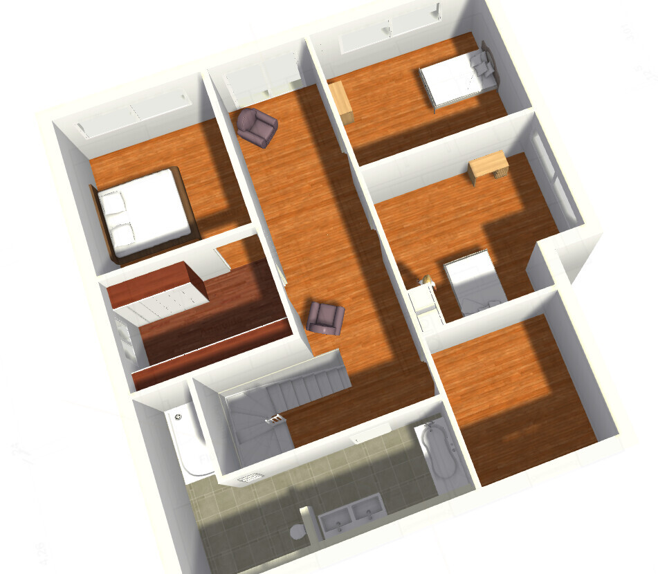

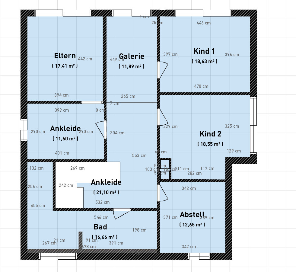

Bauexperte27.04.16 16:56@Grobi82
Besprechungen zu vorgelegten Entwürfen sind nicht meines; hier sind immer Kerstin + Yvonne eine sichere Bank
Da Du mich aber an Deinen Entwurf "erinnert" hast und ich schon einmal eine Frage an mich überlesen habe (Yvonne hat ja die richtigen Antworten geliefert), habe ich mir den neuerlichen Entwurf natürlich angeschaut.
EG:
Hier würde ich Dir immer noch anraten, den Bereich von Flur, wie von Küche zum tiefer gelegenen Wohn-/Esszimmer über jeweils eine Schiebetüre abzuschließen; Glas wäre mein Mittel der Wahl. *Ich* bin aber auch weder Fan von Durchzug, noch Gerüchen im gesamten Geschoss
OG:
Ich bin dagegen ein Fan von konsequent umgesetzten Sichtachsen, aber dieser Entwurf ist beinahe noch seltsamer, als der erste aus Deiner Einstandsplanung.
Ich frage mich, was das OG repräsentieren soll? Ist euer Planer ein schlichter "Ja-Sager" oder seid ihr lernresistent und er hat aufgegeben? Einen Abstellraum im OG einzuplanen, ist durchaus eine kluge Entscheidung; ihn mehr oder weniger als gefangenen Raum zu planen, schlicht naiv. Ganz davon ab, daß der Platz hinter der Treppe - mutig als Flur bezeichnet - keinen Sinn ergibt; ein Flur dient als Verteiler, nicht dazu, in eine Sackgasse zu münden. Oder ist Kommunikation via Brüstung (Treppe) das Thema? Dass das Masterbad erneut über einem Wohnraum entwässert werden muß, muß ich auch nicht verstehen.
Sorry - es wird euer Haus, aber das OG würde ich mit der Bitte um Annahme der Herausforderung Treppe zurückgeben. Wenn euer Planer dann noch die Symmetrie der Fenster EG _+_ OG im Fokus hält, kann eigentlich nur etwas Feines dabei herauskommen
Grüße, Bauexperte

Vielen Dank, Frank, für Deine Einladung - es ist ja ein spannendes Feld mit Deinen erkauften Vorgaben.
Zu aller Anfang:
Ich verstehe Deinen Satz nicht. Außerdem verwirren mich zur Zeit der Überschau der Posts und der Grundrisse die Fensteranordnung: nämlich das mittige? Fenster im Süden... mittig gelegen von der Doppeltür unten? Ich finde, dass Symmetrie dem Haus überhaupt nicht steht. Allerdings sehen die Positionen der Fenster auch nicht symmetrisch aus - aber annähernd minimal, und das ist ja gar nicht schön!
Zur Zeit ist da keine Struktur zu sehen.
Ich habe keine Ahnung, wie die Fassadengestaltung aussehen mag: Welches Dach? Brüstungshöhe bei OG-Fenster? Baustil?
Ein Fenster sollte reichen.
Ja. Wenn es muss, würde ich das Stück direkt vor dem Kellertreppenansatz (ca. 1 qm) abgrenzen. Somit hat dann auch der duschende Mensch im EG die Möglichkeit, gleich im warmen Haus zu bleiben und muss nicht in den unterkühlten Kellerbereich Außerdem würde sich an der Treppe ein grosszügiger Garderobenbereich ergeben, wenn man diese mit Wand versehen sollte. das würde den Schrank direkt an der Eingangstür entlasten.
In unserem alten Haus war der Keller ungedämmt, und wir hatten unten eine Zwischentür. Andere Reihenhäuser hatten keine Tür: somit konnte es schon dann und wann mal ziehen, aber das hat nun auch nicht das ganze Haus gekühlt.
Da die Dame des Hauses jetzt auch auf den direkten Zugang zum Bad verzichtet (so wie ich es verstehe, wegen dem Verzicht Kinderbad, was ich aber auch gut nachvollziehen kann), könnte die Möglichkeit bestehen, dass sie die nächsten Wochen vernünftig wird und sich eingesteht, dass es funktionellere Nutzungen von Wohnflächen gibt als Galerieräume und Freiflächen. Aber wenn der Platz eh über ist, dann bin ich natürlich auch gern solidarische Dame
Ich versuch mich jetzt mit dem OG an einem neuen Zeichenprogramm - aber sehr wahrscheinlich hapert es an der Vorstellungskraft der Außenfassade und somit an der Fensterlage
P.s. Schlafzimmer sollte dringend von der Ankleide aus begehbar sein, nicht umgekehrt. Der schlafende oder kranke Partner wird es irgendwann danken!
