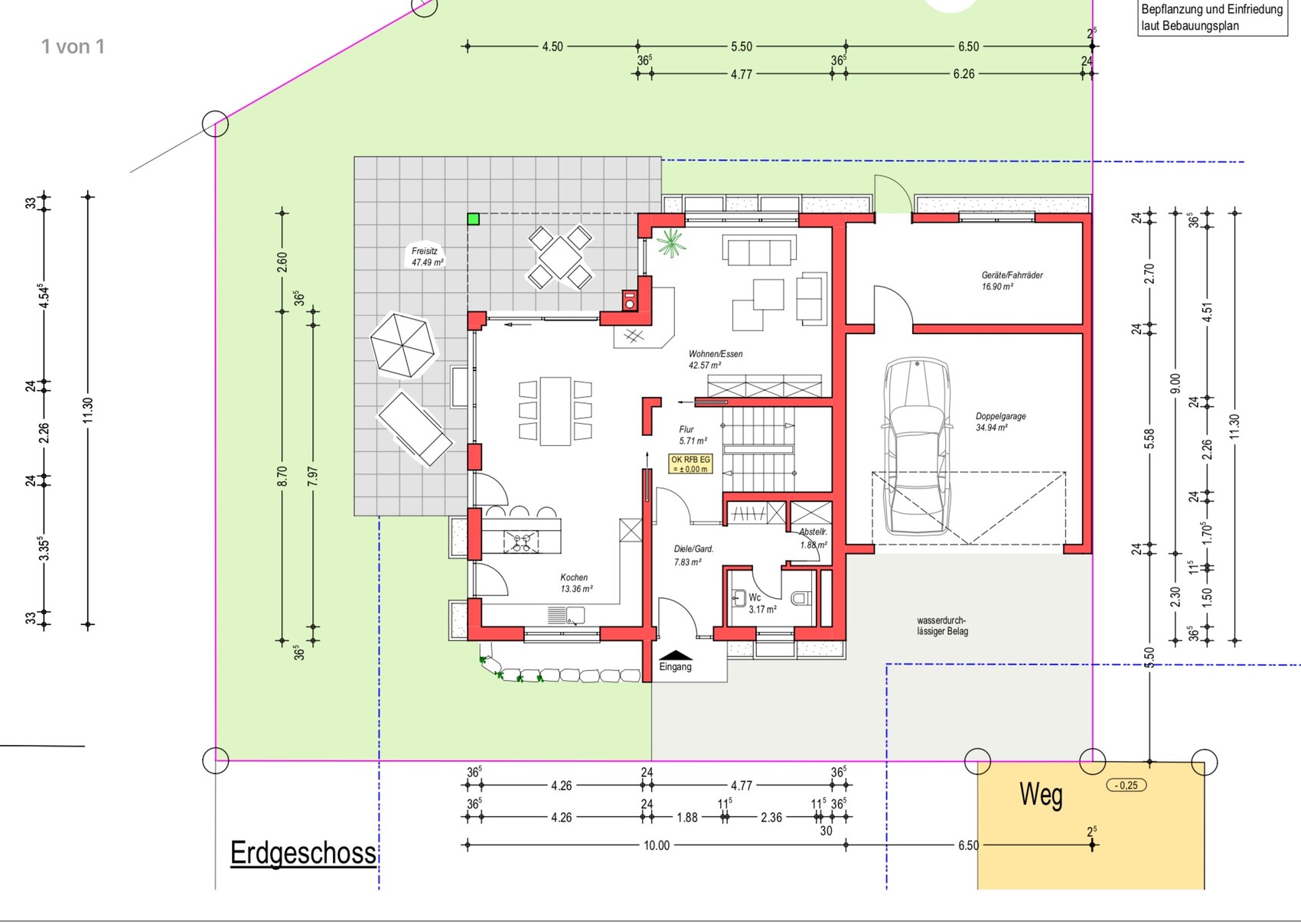

c) das die Grundrisse hier so massiv besser waren als die des Architekten.
Waren sie ja gar nicht. Sie waren anders (im Entwurfsmodus gleich) und müssten auch noch angepasst werden. Natürlich stehen sie nach der ganzen Negativbewertung des Architekten besser da - und man darf eines nicht vergessen: wir Laien bewerten ohne Hintergrundwissen mit Abstandsflächen, Statik etc. Der Fachmann hat doch noch ganz andere Baustellen im Kopf, die der Entwurf gerecht werden muss.
Ohne denjenigen auf die Füße treten zu wollen (ich hoffe, @kaho674 und @ivenh0 wissen, wie ich es hier meine),
wäre in #37 die Küche viel zu versetzt, um gut arbeiten zu können, in #104 die Küche auch geschlossen (simuliert auch beim Architekt, dass man beiden haben kann: geschlossen und offen), in #117 wäre das WZ viel zu dunkel und überhaupt tauchte irgendwo bei Dir die Podesttreppe auf, die bei @ivenh0 auch keinen Platz hätte.
#46 (Dein absolute Favorit vor ein paar Tagen) fand ich als schon mal als Ausgangsbasis sehr gut: Küche öffnen, Treppe und Fenster wie auch Badeinrichtung (wie genannt) justieren, hier und da noch Zentimeterarbeit leisten, eben ein paar Wochen wirken lassen. @11ant fand das Schlafzimmer/Ankleide so richtig sch***, ich finde die Situation mit gedanklichen Änderungen (habe ich hier nicht genannt) super... endlich mal was anderes und ein wohliges Glück für die Frau, denn in der Fläche hätte man echt was mit Schminkecke etc, zaubern können. Und was machst Du? Du kündigst den Architekten

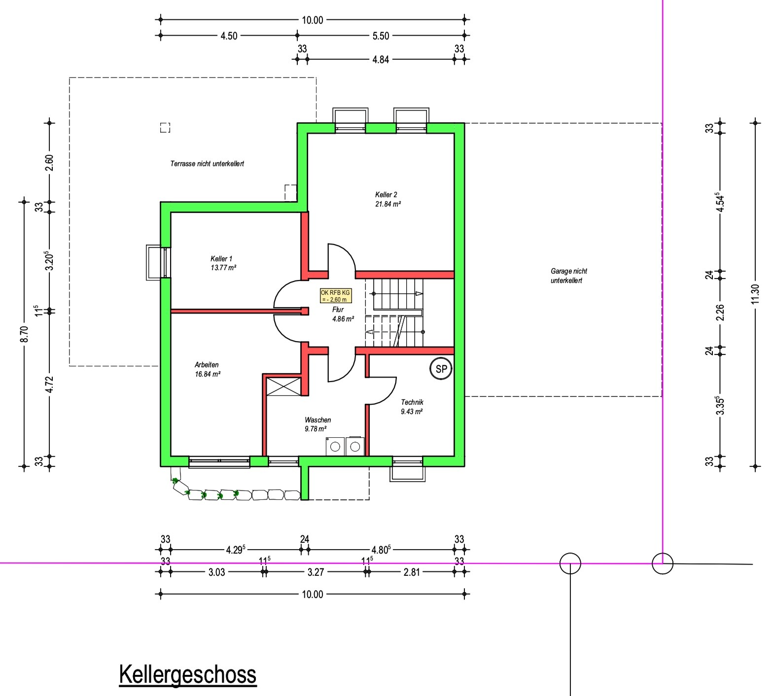

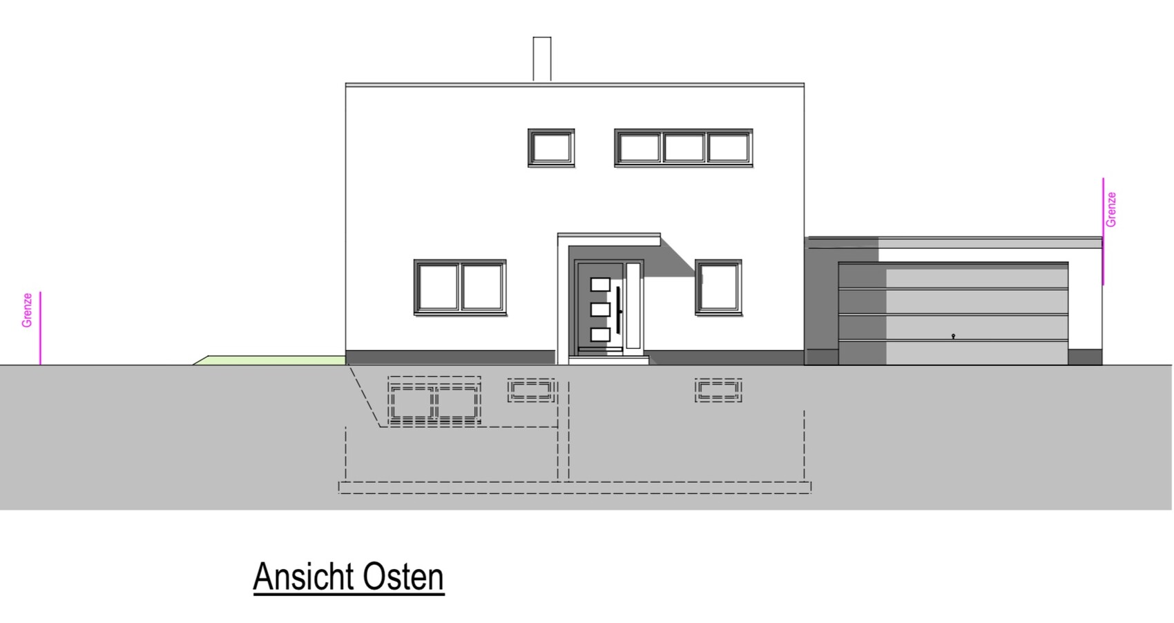

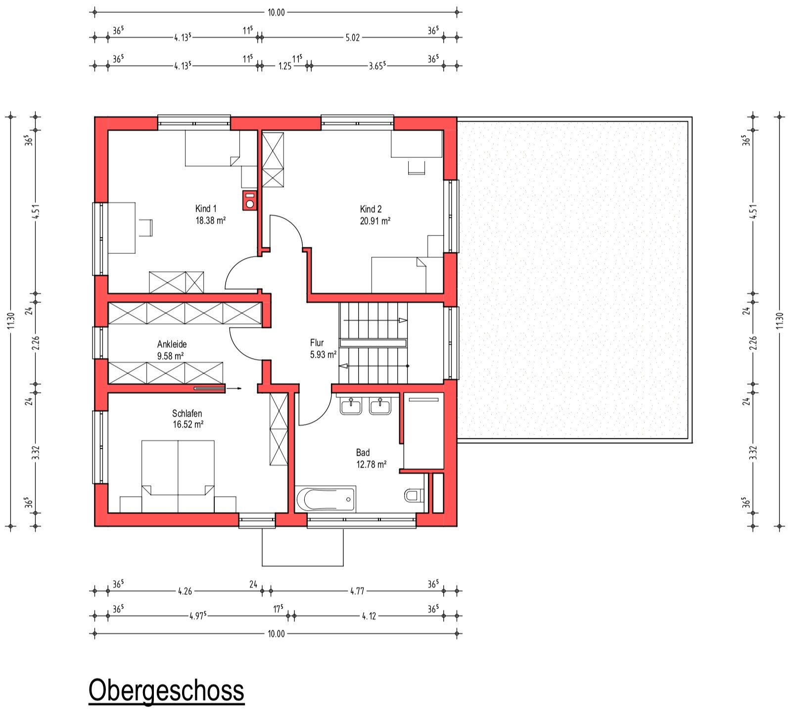

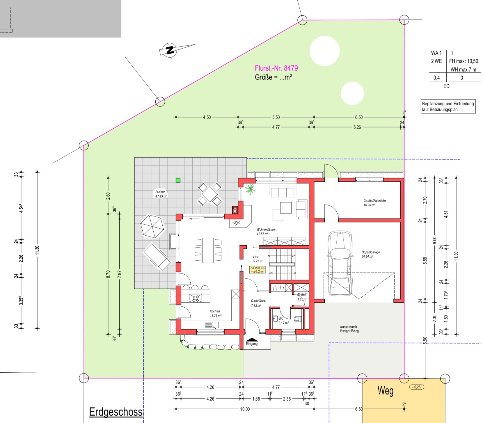

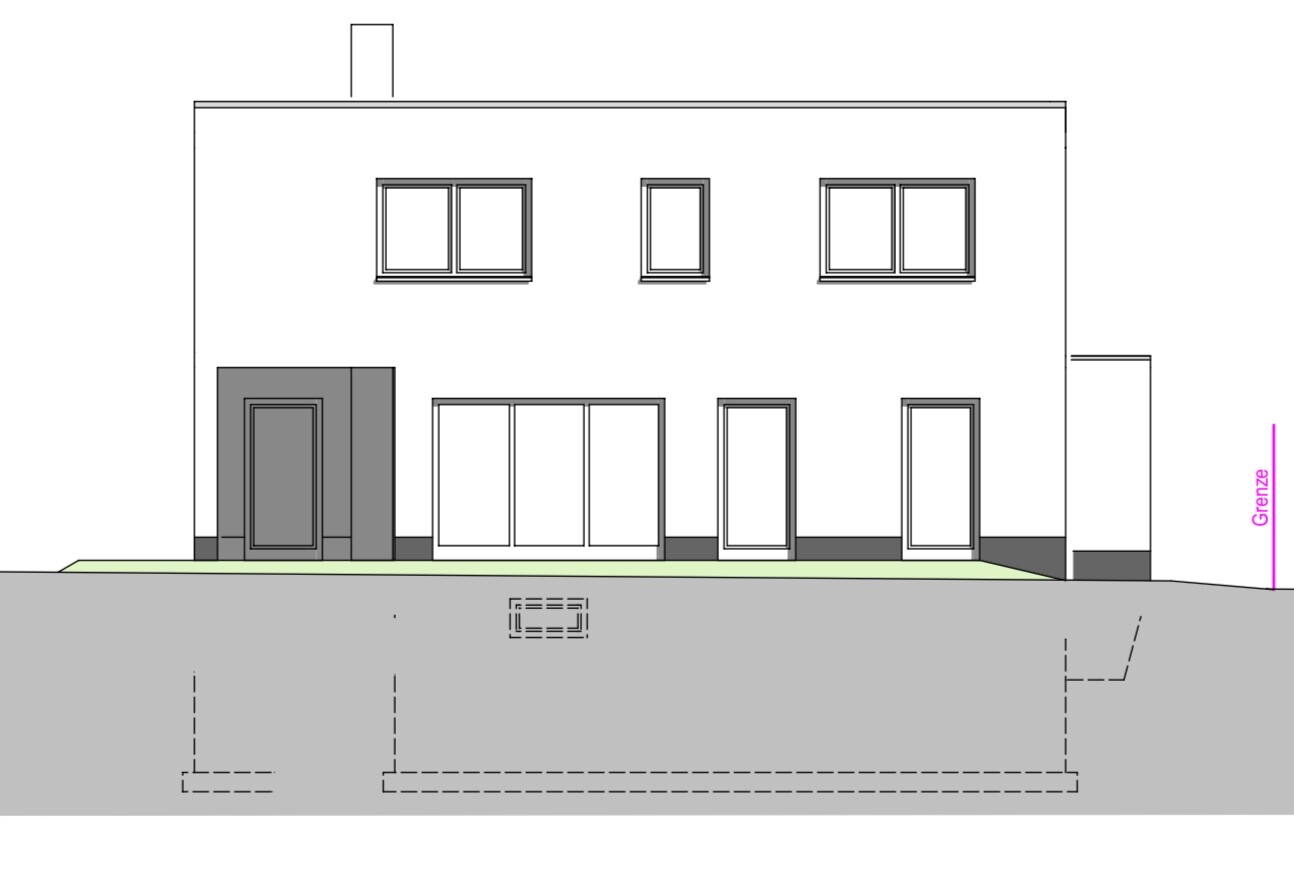

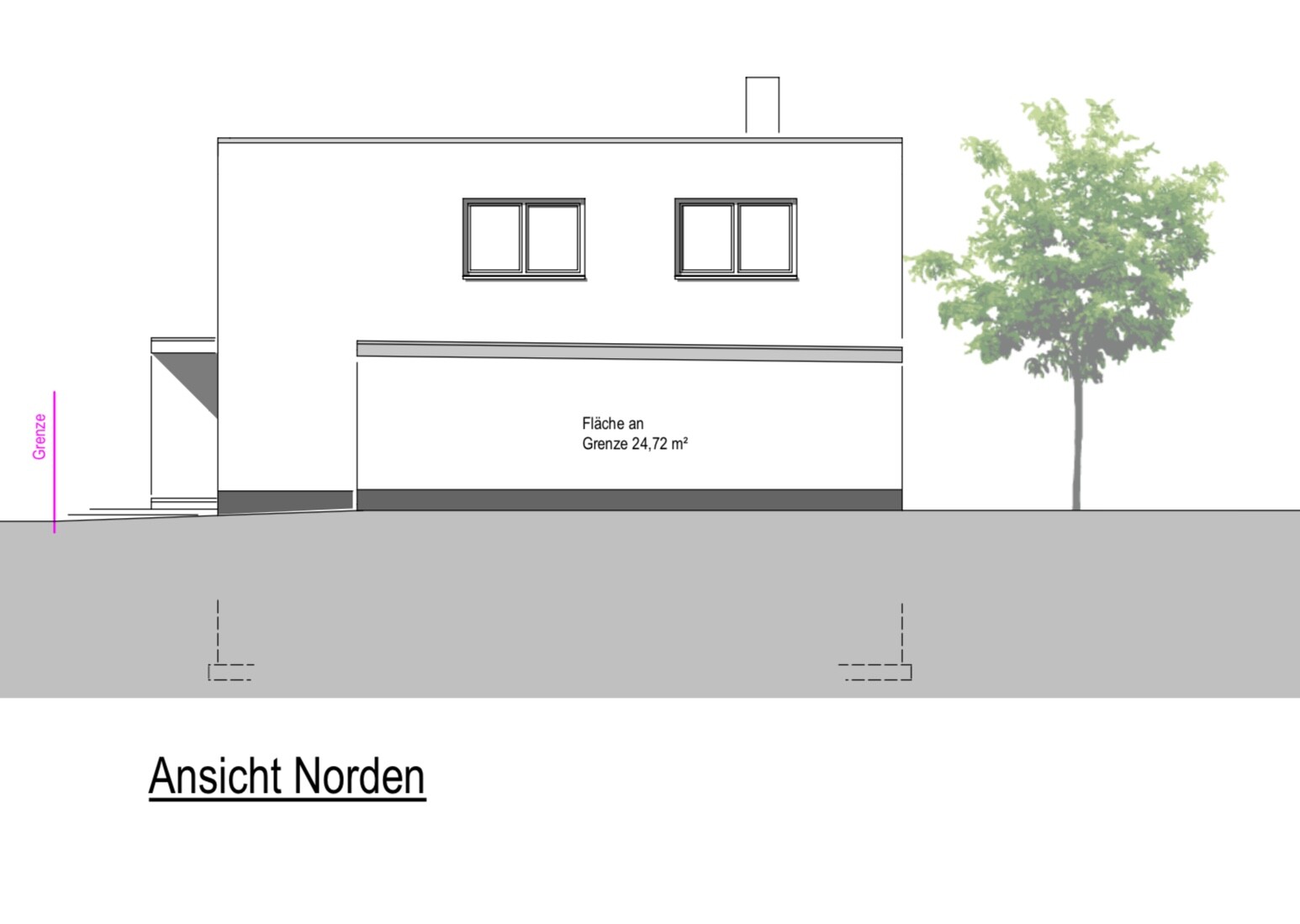

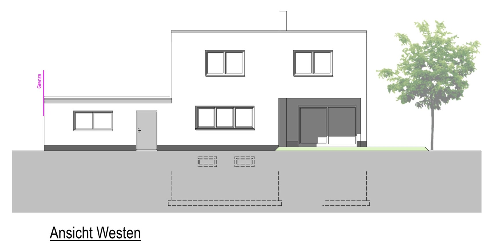

Anbei unser nächster Entwurf für unser Projekt Hausbau. Wenn jemand Parallelen zum bisherigen Stand entdeckt: Berechtigt. Warum? Nun, die Süd/West-Seiten geben automatisch die Terrasse vor, die Garage kommt dadurch zwingend an die Nordseite um für die Terrasse / den Garten aus den Vollen schöpfen zu können (Grenzbebauung)
Wir haben noch ein paar Ideen, sind aber gespannt auf eure Kommentare.
Anbei noch unsere Änderungswünsche / Ideen / Hinweise welche wir auch noch mal mit dem Architekten besprechen werden:
  • Dusche im Gäste-WC fehlt
  • Tür in der Diele / Garderobe raus
  • Fensterfront bei Wohnen/Essen mit einem statt drei Elementen
  • Breite der Garderobe? Ist das so „nutzbar“?
  • Breite Durchgang Wohnen/Essen prüfen -> Ofen! Der scheint uns etwas zu schmal zu sein...
  • Wand vom Esszimmer (nicht das Eckstück, sondern die Verlängerung aus der Diele zum Flur) in den Flur: Erforderlich?
  • Inselküche freistehend?
  • Küche: Möglichkeit schaffen für Einbauschränke
  • Küche: Fenster optimieren (Entweder Spüle versetzen oder Fenster...)
  • Fensterelement in Treppenhaus einplanen -> bisher nur ein Fenster, hätten wir gerne in die Länge nach unten gezogen
