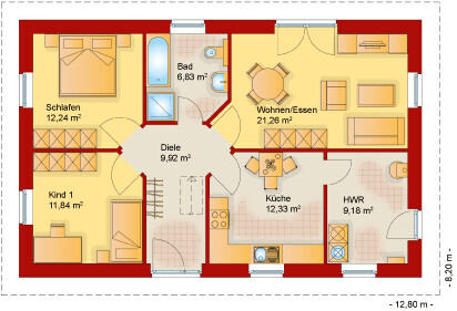

Suche mal mit google ein paar typische Grundrisse von 90 qm - Häusern. Ggü. einer Wohnung mußt du ja auch die ganze Technik mit unterbringen und hast eben auch keinen Kellerraum, den man ja meist bei einer Wohnung noch extra hat. Nur, dass du dir erst mal darüber klar wirst, was man in einem 90qm-Haus erreichen kann.
Nordlys
12.02.17 14:05
Schau. Reicht Dir das? Der käme rund 130 tsd. In Schleswig Holstein. In Bayern bauen die nicht. Aber den Grundriss kann man ja als Muster nehmen zum Bauunternehmer bei Euch.
2D-Grundriss eines Einfamilienhauses mit Diele, Schlafzimmer, Bad, Küche und Wohnzimmer
