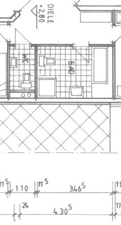

Du solltest wohl mal eher Fotos und Zeichnungen vom IST-Grundriss einbringen
Sorry, daran hatte ich gar nicht gedacht.
Mit Fotos kann ich leider nicht dienen, da die Wohnung momentan noch vermietet ist.
Maße: 3,46m x 2,38m
