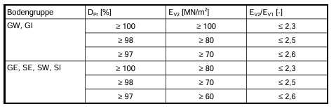

In meinen Gutachten fordere ich für Einfamilienhaus immer die EV2 80 MN/m². Das sollte meiner Meinung nach die mindeste Anforderung sein. Wir wollen ja, dass mit dem eingebauten Material eine Proctordichte von mind. 97% erreicht wird. Bei uns in der Region wird aber auch eher ein Schotter (GW) verwendet, damit sind Werte >100 MN/m² normalerweise ohne Probleme darstellbar. So wie du das schreibst, baut ihr eher im Norden mit Sand (SE, SW, SI).
Wenn die Werte nicht erreicht werden ist keine optimale Verdichtung gegeben und Setzungen können auftreten. Ich befürchte fast, dass der Erdbauer so genervt ist, weil er wirklich alles gegeben hat und das Material einfach ungeeignet, bzw. schlecht ist.
Was helfen kann, ist das Material nochmal ordentlich wässern und ein weiteres mal nachverdichten. Zwischen dem Verdichten und dem LP Versuch sollten mind. 24 Stunden "ruhe" liegen.
Eigentlich soll auch ein statischer Lastplattendruckversuch durchgeführt werden um den Verhältniswert (Ev2/Ev1) bestimmen zu können. Dieser gibt an, wie gut das Material verdichtet wurde und ob Materialbedingt noch "Spielraum" da ist. Auf diesen wird leider oft verzichtet, da er aufwendiger und damit teurer ist... Alternativ kann ein Proctorversuch durchgeführt werden, aber auch das kostet Geld...
Für mehr Tipps, bräuchte ich Bilder, Bodengutachten und Lieferschein des eingebauten Materials.

Ich würde es wie beschrieben mit wässern und nachverdichten ausprobieren. Mit einem SE Sand, sind eigentlich die 80 MN/m² die Obergrenze. Also mit dem Dyn die 35 erreichen und gut ist.
