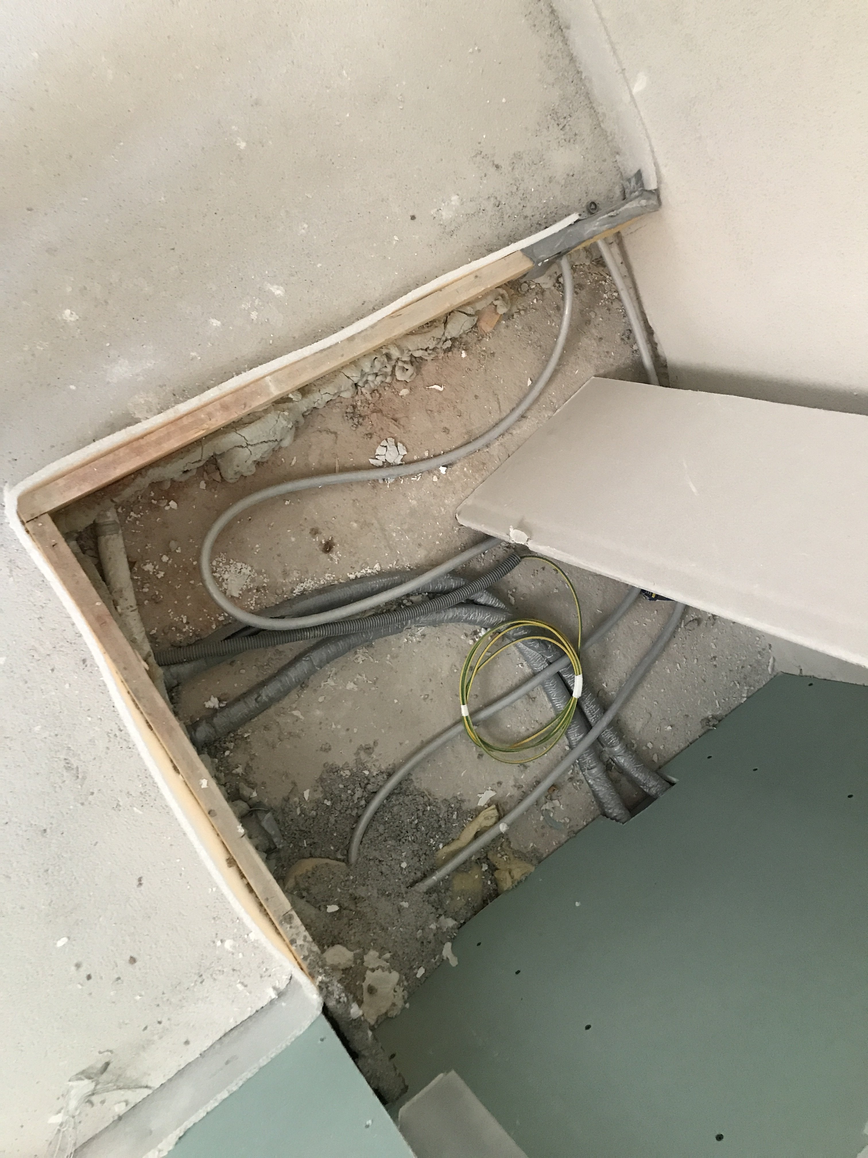

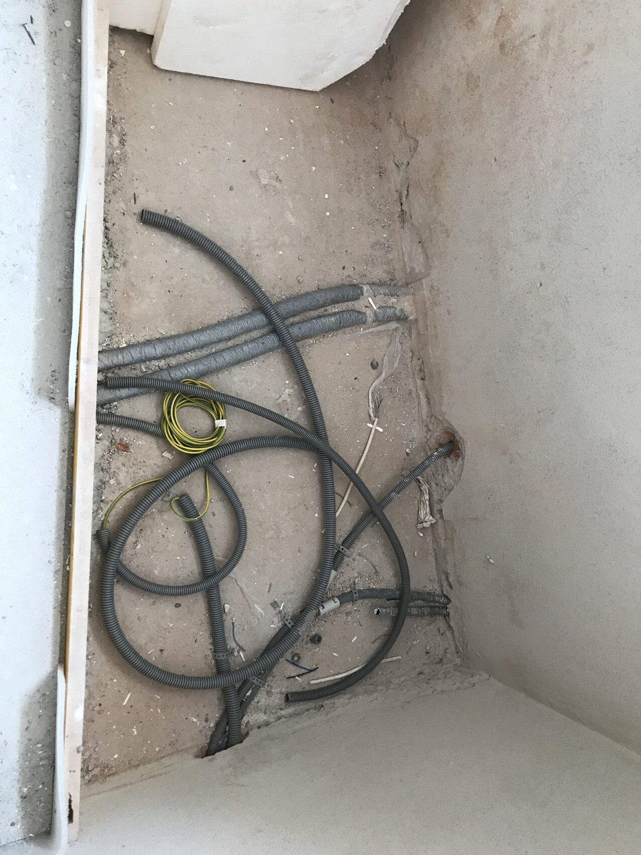

Wie hast du nun die Abdichtung unter der Dusche gemacht? Ich habe das selbe Problem dass sowohl der Kanalanschluss, aber auch die Wasserleitung, div. LV-Strom ... durchlaufen.
Bei mir sieht das so aus.
Habt ihr da Lösungen?
Offene Bauöffnung im Boden mit Kabeln, Rohren, Staub und Holzrahmen.
Rohbau Innenbereich mit Kabeln und Leitungen auf staubigem Boden

Hi Florian,
bei mir schaut es gerade fast genauso aus.
Bei mir hatte nur der Handwerker gepfuscht und ich will das jetzt wieder ordentlich machen, da ich bereits Wasser in der Wand ein Stock tiefer hatte.
Hier mal mein Wissen:
- Für den Rand der Duschtasse würde ich Dir Wannenrandklemmen empfehlen, die lassen sich flexibel setzen. Bedenke allerdings, dass Du nach der Wandmontage und aufgesetzter Wanne noch die Klemmen festziehen musst. Heißt Du musst da noch irgendwie hinkommen. Wird bei mir vermutlich nicht an allen Klemmen gehen.
- Die Duschwannenfüße sind super flexibel, die kannst Du auf den Schienen hin und her schieben und die Arme bewegen. Kannst also Wunderbar zwischen Deinen Rohren platzieren. Nur auf die max. Höhe achten. Bei mir ist das so tief, dass die mit Fliesenstücken erhöht haben, das ist mist.
- das Abdichten überlege ich auch gerade wie am besten. Hab mir PCI Material besorgt. Auch eine Abdichtbahn. Die könnte ich komplett über die ganze Fläche erst Boden Abdichten und dann die Bahn drüber legen, Wannenfüße draufstellen und dann am Rand fixieren. Frage ist nur, ob die Wannenfüße das mit der Zeit undicht machen. Und was passiert, wenn doch mal Wasser unter die Wanne läuft. Dann habe ich das Wasser da unten stehen. Ich hatte auch schon über eine Art Ablauf zu einer Wartungsklappe gedacht. Dann würde das Wasser wenigstens gezielt rauskommen.
Bin gespannt wie Du das löst.
