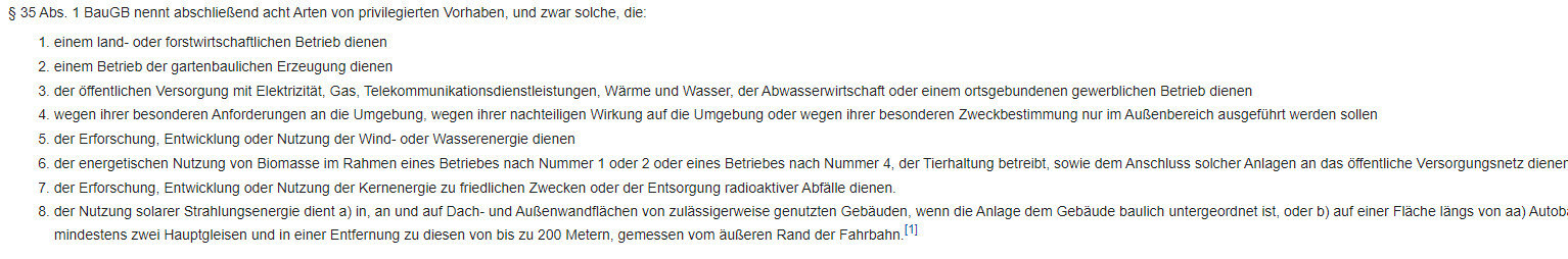

Das sind die Möglichkeiten, die sich Dir bieten:
Liste der acht privilegierten Vorhaben nach §35 Abs.1 BauGB, z. B. Landwirtschaft, Energie.
Du kannst natürlich einen Biohof mit Hundezucht starten. Aber dann reden wir von einem Bauernhof mit allem, was dazu gehört. Landwirtschaft usw.
Ob Du das auf dem nur 1.000qm großen Minigrundstück plausibel dem Bauamt gegenüber darlegen kannst? Dazu noch die Gewerbeanmeldung und -ausübung?
Das hat nichts mit einem oder zwei Tiny-Häusern zu tun. Die ggf. teure Erschließung ist aber auch hier nötig.
