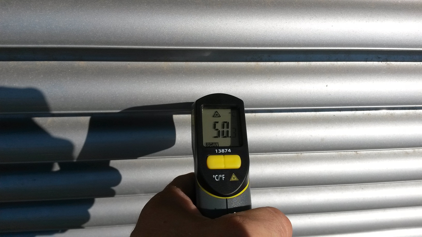

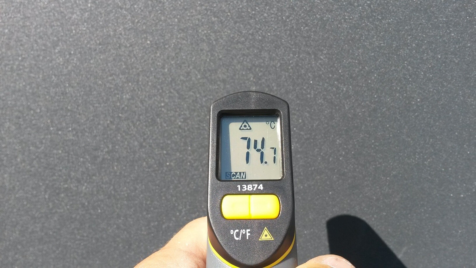

Für welche Farbe du dich auch entscheidest, bedenke dass Raffstores die meiste Zeit ausgefahren sind.
Durch welche "Gitterfarbe" man rausschauen möchte, muss der Bauherr entscheiden.
Die dunklen Profile heizen sich im Sommer stärker auf. Wenn das Budget es hergibt, Raffstores und Rollos aus Aluminium bevorzugen. Wie lange die dunklen Kunststoffprofile z.B. bei den Rollos Form-, und Farbstabil bleiben? k.A.
Handliches Infrarot-Thermometer misst Oberflaechentemperatur an Metallblechpaneel.
Handheld Infrarot-Thermometer zeigt 74,7 °C auf dunklem Asphalt
